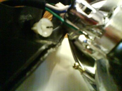

А чего на него смотреть? "Сало як сало". Снаружи его не сфотографировать, а в отверстие лампового патрубка я объектив не засуну, да и съёмкой на близком расстоянии не владею, не пробовал. Всё ясно: блок отражателей с лампами передней частью лежит на чёрном дне корпуса при затянутом винте, поэтому и дальнейшее опускание блока отражателей невозможно. Я снимал стекло, осмотрел месторасположение передней части блока отражателей, после чего и предположил, что поможет только вырезание в днище широкой щели. А это ослабит прочность днища и отсечёт, вероятно, часть светового потока, что, может быть, несущественно. В задней части блок отражателей висит на двух шипах-трубках корпуса. Регулировочный винт при затяжке сгибает эти шипы (пластиковые).

Нашел о чем спрашивать. Всем бы твои проблемы. Не регулируется отражателями внутри (для Дефианта с его ценой неудивительно) регулируй снаружи подкладками и не морочь голову людям. Штатный свет скутеров вообще имхо не для того, чтобы светить, а для обозначения себя на дороге и выполнения требований ПДД.

Верхнее крепление отражателя выверни немного из корпуса.
Только выворачивай на одинаковую высоту, чтобы фара прямо светила.

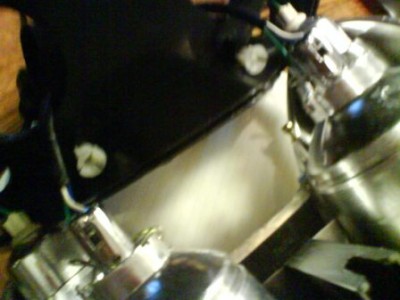

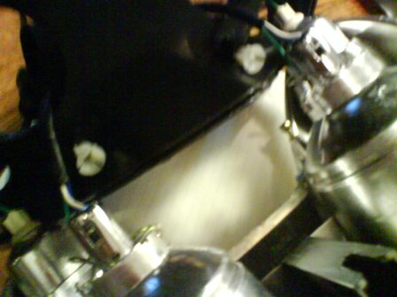

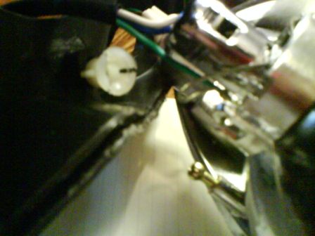

Фотоаппарат на зарядке, снял телефоном то, что внутри. На корпусе отражателей два штыря с шаровыми концами, которые вставляются в белые пластиковые "полусферы". Вот такая шарнирная подвеска. Никакой регулировки. Вспомнил, что у меня за 5 сезонов деформировалась пружина амортизатора. Вот собираюсь покупать новый, на сколько взять длиннее? Мой, деформированный, без нагрузки - 275 мм.

Забыл написать: спереди корпуса отражателей отвисает как-бы борода, высотой до 5 мм. Вот её я думаю и спилить в первую очередь.

Ужасное качество фото.
Штыри с шариками не выкручиваються?
Как закреплены пластиковые полусферы?

Прошу прощения! Вынул лампы, отсоединил блок отражателей и обнаружил что шаровые головки имеют крестовой шлиц, длина резьбы около 10 мм, полусферы крепятся саморезами. Боюсь, что выворачивание шаровых не даст нужного эффекта, потому что корпус отражателей почти упирается в стекло.

Я отыгрывался именно длинной этих опор.
