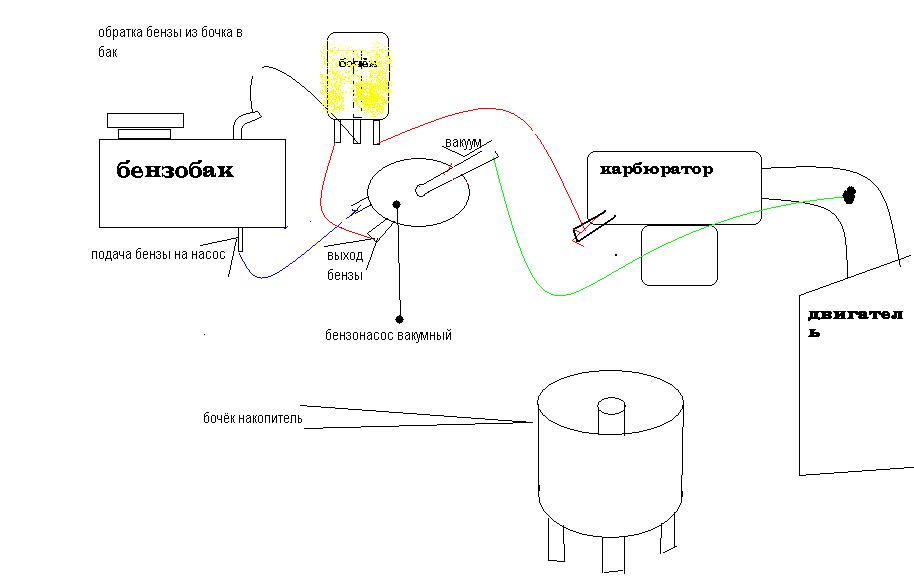

система очень знакома, у меня на скутере точно также.
попробую нарисовать. если непонятно спрашивайте
постараюсь объяснить

у тебя штуцер внизу бака для забора бенза есть? А у автора похоже нет.

vano197 писал(а):
Доброго времени суток ! Подскажите плз как работает система подачи топлива на аровере? от бака идут 2 шланга один сверху (как я понял для создания вакума) один снизу , они идут к бочку там еще 1 шланг ,как это все работает и как подключать к корбу ?????
есть у него с низу

бензонасос качает в бачок, с бочка в карб самотёком, излишки бензы назад в бензобак
