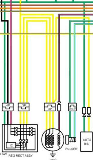

Если посмотреть внимательно на схему, то можно увидеть, что обогатитель питается на прямую от одной фазы, но получает только пол периода от синусоиды:
14.05.jpg [ 43.18 KiB | Просмотров: 2647 ]

я внял твою мысль и эту схему видел,но вся беда в том что на схемах видно что фазы в одной точки соединены только,а концы на выход к РН идут,тобиш звезда,но не пойму тогда как обмотка не связаная с массой(корпусом статора) может выдавать напругу и запитывать обогатитель которму нужна как масса так и плюсовой переменный ток

Обогатитель питается всего через один диод моста.

так так,ты пишешь что через диод моста?как так? мост же в РН стоит,а по схемам и в натуре обогатитель до РН
чтото я может не так понимаю?

не так. схемы надо внимательней смотреть.
минус (масса) и плюс образуются после регулятора,
перекос фаз (в схеме без земли генератора)не грозит.

Не, как раз минус идёт на обогатитель после регулятора напряжения.

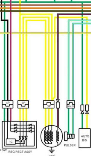

вот нарисовал на скорую руку что имею на данный момент и что нужно как японимаю чтобы заработал обогатитель
После выпрямителя.

Так обогатитель умрёт.

а есть принципиальная разница откуда идёи минусовой провод?масса она ведь и на раме,и на двигателе и на акуме и зелёном проводе в жгуте проводки одинаковая
хотя вот непонятно как зарождается минусовой так сказать полюс с генератора,ведь провод массы идущий со жгута всего лишь приклёпан к статора и ни с чмем более там не соединён
