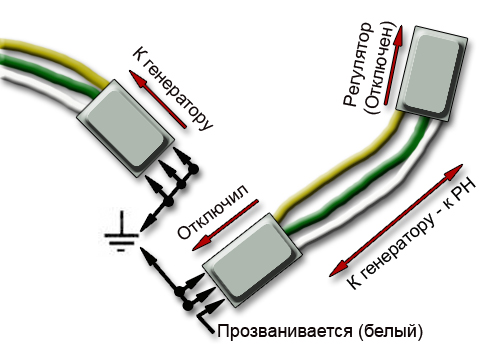

Звонил провода. от РН идут четыре провода. Три из них идут на генератор (Ж,З,Б). При отключенном генераторе желтый и зелёный прозваниваются друг с другом и они же оба на землю. Белый просто нормально прозванивается и всё.
Вот схема:
cheme.jpg [ 72.14 KiB | Просмотров: 3393 ]
До пятницы я совершенно свободен.

Я что,не по русски пишу? При отключенных фишках провода меж собой НЕ ДОЛЖНЫ звониться. Зеленый-масса по схеме.

Я звонил при отключенных. Какого лешего тогда у меня жёлтый почему то контачит с зелёным..? Ладно, а куда ещё идёт жёлтый? От фишки на РН он ответвляется ещё и наверх.. Думаю его поискать. На вид все нормально, жгуты об раму не перетёрты, обрывов нет и ничего такого. *DONT_KNOW*

Желтый провод идущий на верх от РН откусил, но при прозвоне он все равно дает землю и прозванивается с зеленым! Значит ли это, что он замыкается где то в жгуте под пластиком, пока идет к генератору или там еще где то спайка?
Беда еще в том, что откушенный желтый провод, идущий на верх тоже дает землю..

Я разобрал весь жгут, идущий под полом. От зелёного отходит провод на электроклапан и от жёлтого тоже. Там они и замыкаются, естественно. Поэтому и на всех фишках они прозваниваются вместе. *DONT_KNOW*
Ну что ещё раскопать? У меня идеи кончились.((((

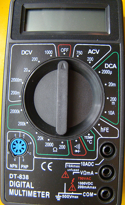

Парни, подскажите как замерить тестером. Купил DT838, но пользоваться не умею. :-| Как мартышка и очки.))
По статьям понял, что нужно цепляться к зелёному контакту на РН и остальные клеммы не должны прозваниваться...
А как включить тестер на нужный режим? Плиз подскажите. Вот фото:
DSC04758.JPG [ 630.87 KiB | Просмотров: 3321 ]
