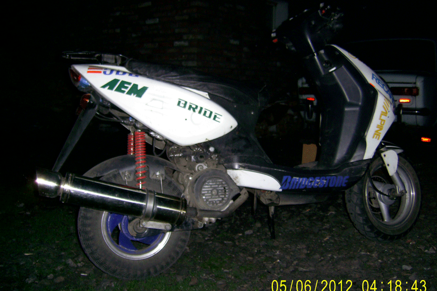

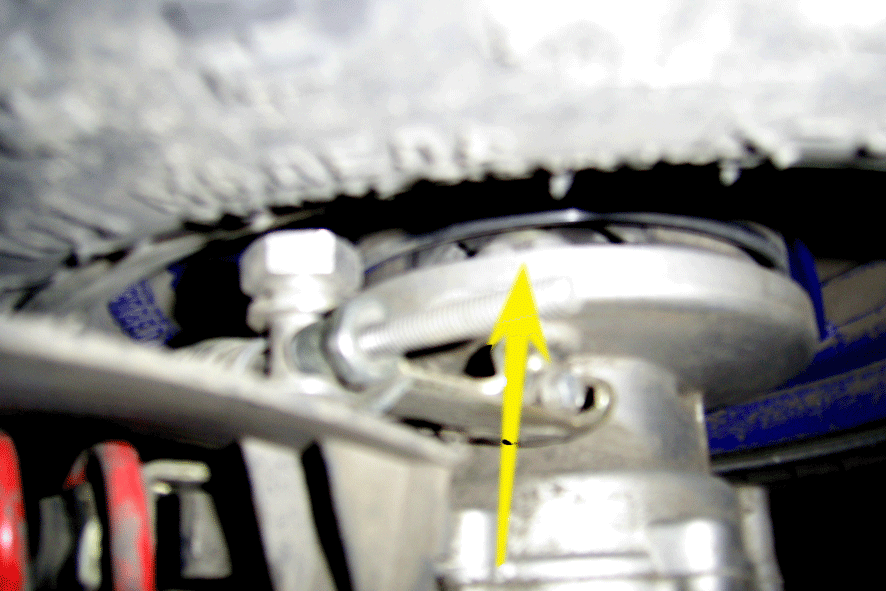

вот щель видно. так тоже пришлось поставит втулку. с задней оси короткая подошла пришлось маленько точить. те две втулки большая и маленькая тоже на месте.
PIC_0078.gif [ 318.27 KiB | Просмотров: 2372 ]
PIC_0075.gif [ 254.88 KiB | Просмотров: 2372 ]
