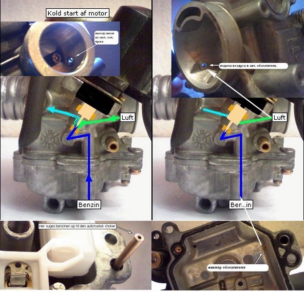

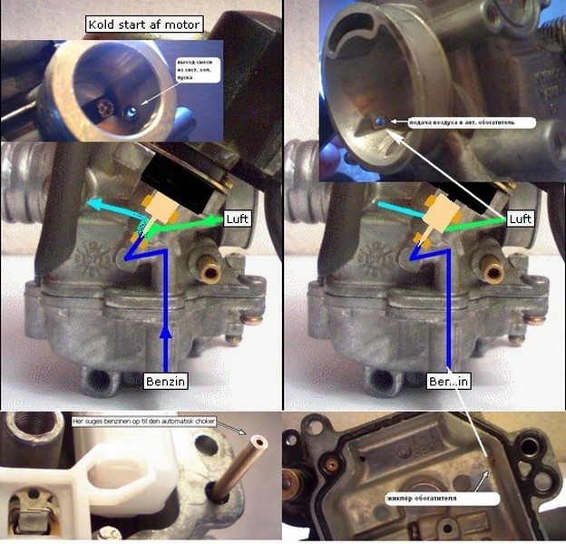

На свк из поплавковой воздух не берет, дырка это в поплавковой мы зовем - колодец обогатителя, он герметичен на свк, но на 2т карбах паленых там есть дырка. Вывод твой карб паленый! Хотя на 2т с дыркой все как то работает *DONT_KNOW*

Странно, разбирая я дырки не заметил, может еще разок разобрать!? :-D

Охренеть. Буду еще раз разбирать обязательно отфоткаю. На картинке 2 поста назад я перепутал - красная линия уходит снизу не вверх-влево, а вверх-вправо. Но как бы там не было, все подтвердилось, подключил электроклапан а аккуму, и как он прогрелся - сосать воздух перестало и двиг заработал нормально. Вывод - зря потраченная неделя :-| на ковыряние в карбе. Просто необходимо настроить нормально. Кстати у меня несовпадение с картинками выше - место, где выходит медная трубочка обогатителя сделано не круглым, а фактически овальным, и в глубине овала просматривается тот самый неизвестный канал. Кто будет на днях карб ковырять присмотритесь к стенке попл. камеры - может обнаружите и у себя этот канал. Правда засверлен он под острым углом вверх, поэтому плохо виден.
Спасибо всем! Но тему не закрываю, интересно до истины докопаться, все таки китайцы не дураки, просто так сверлить ничего бы не стали, значит зачем-то сделано так.
