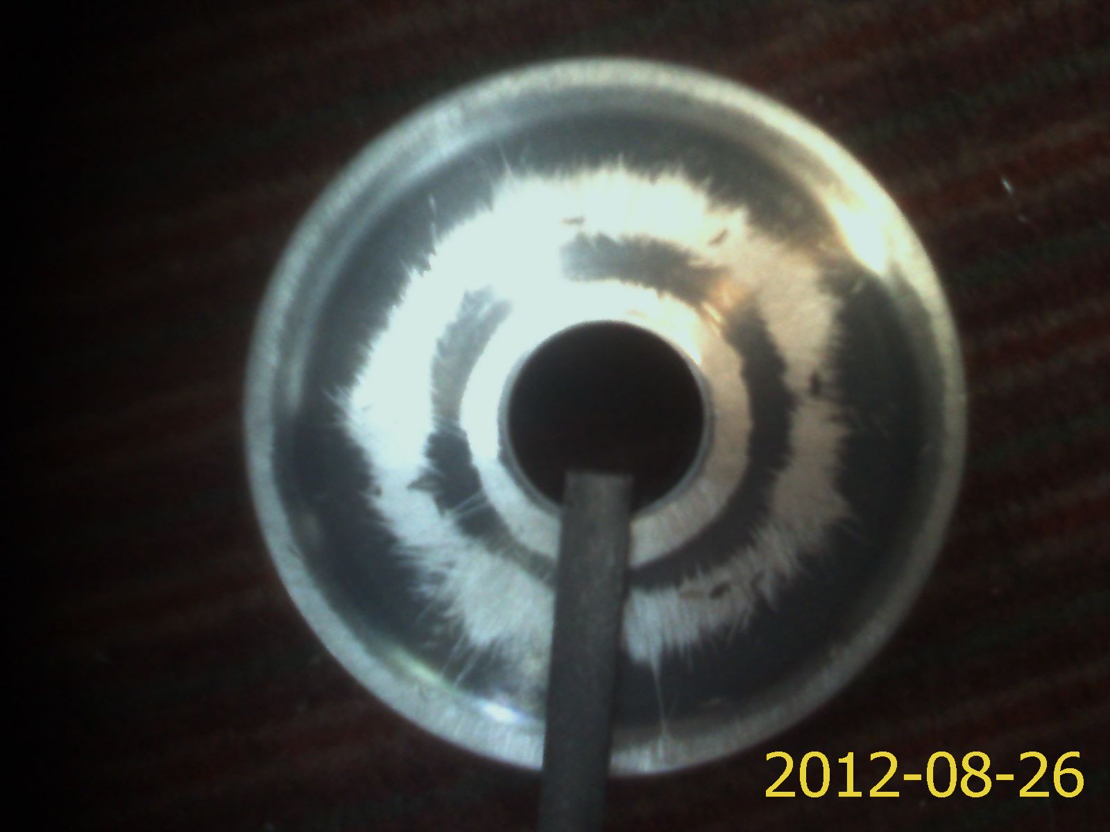

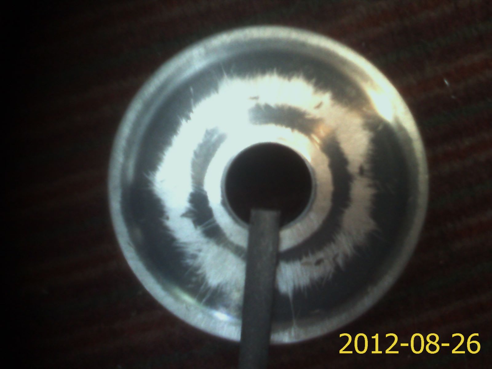

согласен со всеми. но все таки кордовую нитку ремня надо беречь.
Комментарий к файлу: вариатор настроен на динамику.прошел 8т. км. видны две зоны когда нитка ремня жрет варик. это старт и 50-70км\ч.

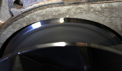

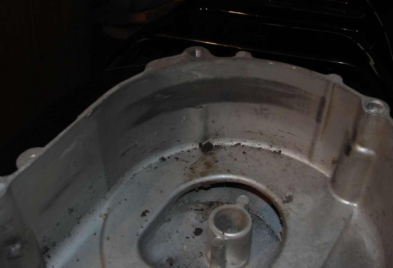

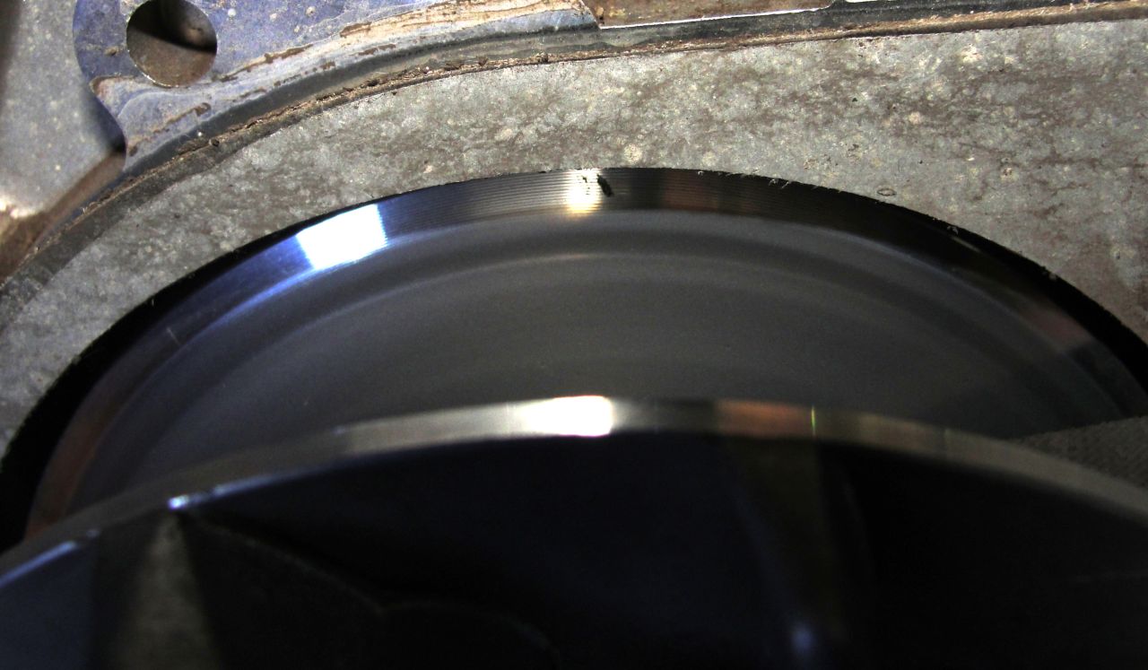

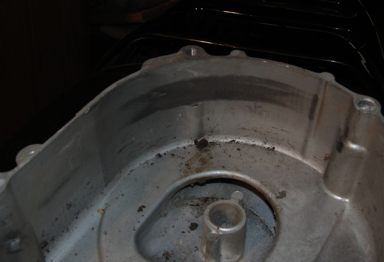

Терло ремень об крышку вариатора - больше всего над торком
Еще видны затиры на отливах под болты крышки - внизу фотографии слева видно один
Как ремень мог вылететь на такой радиус, не пойму - на торке миллиметра четыре еще не тронутого места.
Это возможно или патология?

 Заголовок сообщения: Re: Слоится ремень вариатора
СообщениеДобавлено: 28 Aug 2012, 17:53
Возможно.
Сдвинь вплотную обе щеки переднего вариатора и вложи ремень.
На одном из скутеров, побывавшем у меня в ремонте, была примерно такая же картина. Пришлось вариатор стачивать примерно на полтора миллиметра. Только после этого ремень стал выходить на полный радиус. А у собственной сузуке запиливал края вариатора, иначе грузики упирались в край вариатора и тоже не выталкивали ремень до конца. Это хорошо видно на заведённом двигателе со снятой крышкой вариатора.
