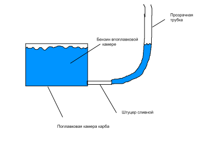

СообщениеДобавлено: 20 Nov 2012, 15:17
Raf1987 писал(а):
про уровень в карбюраторе не знаю, как проверить, даже не представляю!
Прозрачный шланг на сливной штуцер поплавковой камеры, поднятый к верху.
Соответственно сливной винт открутить и контроль на линии, особенно сразу после того как заглох.
Сливной винт только не потеряй.

 Заголовок сообщения: Re: нужна помощь
СообщениеДобавлено: 20 Nov 2012, 17:31
По нагляднее... ;-)
