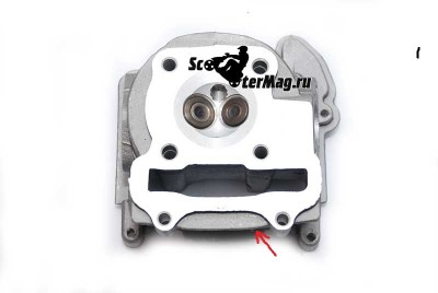

VVV Головка цилиндра,не суть.
Перекос головы в месте слома из-за натяжителя?Бред,он скорей цепь бы порвал.
И тем более,ладно допустим он перетянул левую сторону головы,то тогда она грубо говоря должна была деформироваться(сжаться) слева и разорваться справа(по ходу движения).
И если как говорит momo,изменились зазоры клапанов в следствии трещины,смотрите на рисунок:
Стрелкой показано место трещины,до клапанов там как до китая...Трещина там не сантиметр-миллиметр,а микроны.
Сегодня замазал термостойким герметиком(масло не гонит),стук никуда не ушел.
Могло быть так:закрутив крайние 2(где натяжитель),начал тянуть центральные 4,вот из-за этого она и лопнула(т.к заворачивал не правильно,и с перекосом).

Значит натяжитель приходится разбирать и вынимать пружину полностью, имначе не взведёшь.
А поломанная головка в указанном месте - следствие применения левых прокладок.
Штатная прокладка металлическая однослойная, покрыта герметиком.
Вы же поставили металлопаронит, недопустимый в данной конструкции.
