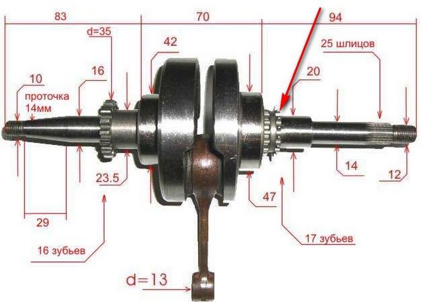

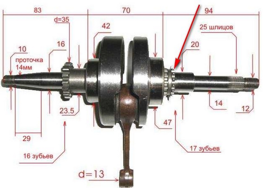

Цепь должна быть на звёздочке (обозначено стрелкой), но она может перескочить ближе к щеке коленвала - на фрезировку, которая имеет то же количество "зубьев". Или вообще попасть в канавку. Тогда будет прослаблена, будет кое-как цепляться и "трещать".

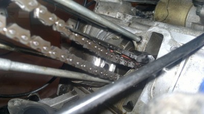

цепь стоит как надо.успокоитель немного прогнутый! наверно это от времени. натяжитель выдвинут до конца но цепь всё равно можно при желании снять не откручивая натяжитель.вот я думаю может напаять или наклеить на конец натяжителя что нибуть чтоб он сильнее давил на успокоитель и тем самым сильнее натягивалась цепь! как вы думаете можно так?

щас все сфоткаю в деталях) не разходитесь!

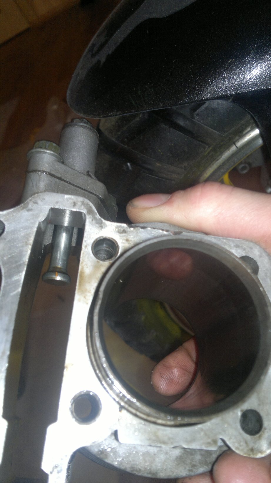

не знаю точно сколько он не доходит . примерно 1мм.

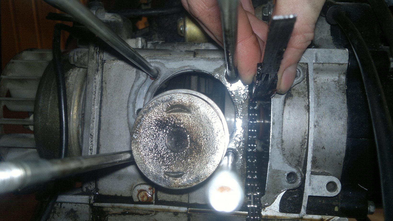

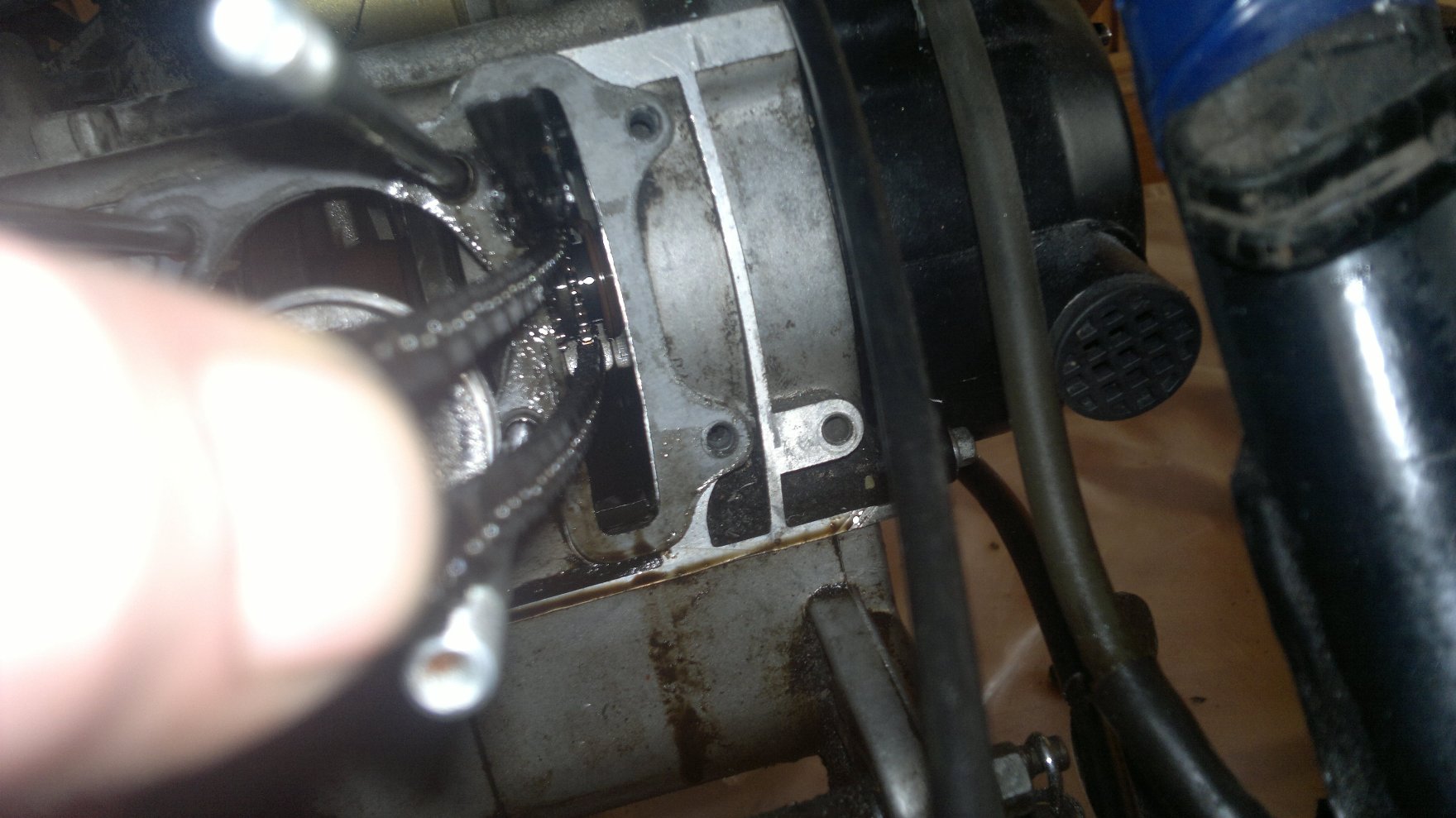

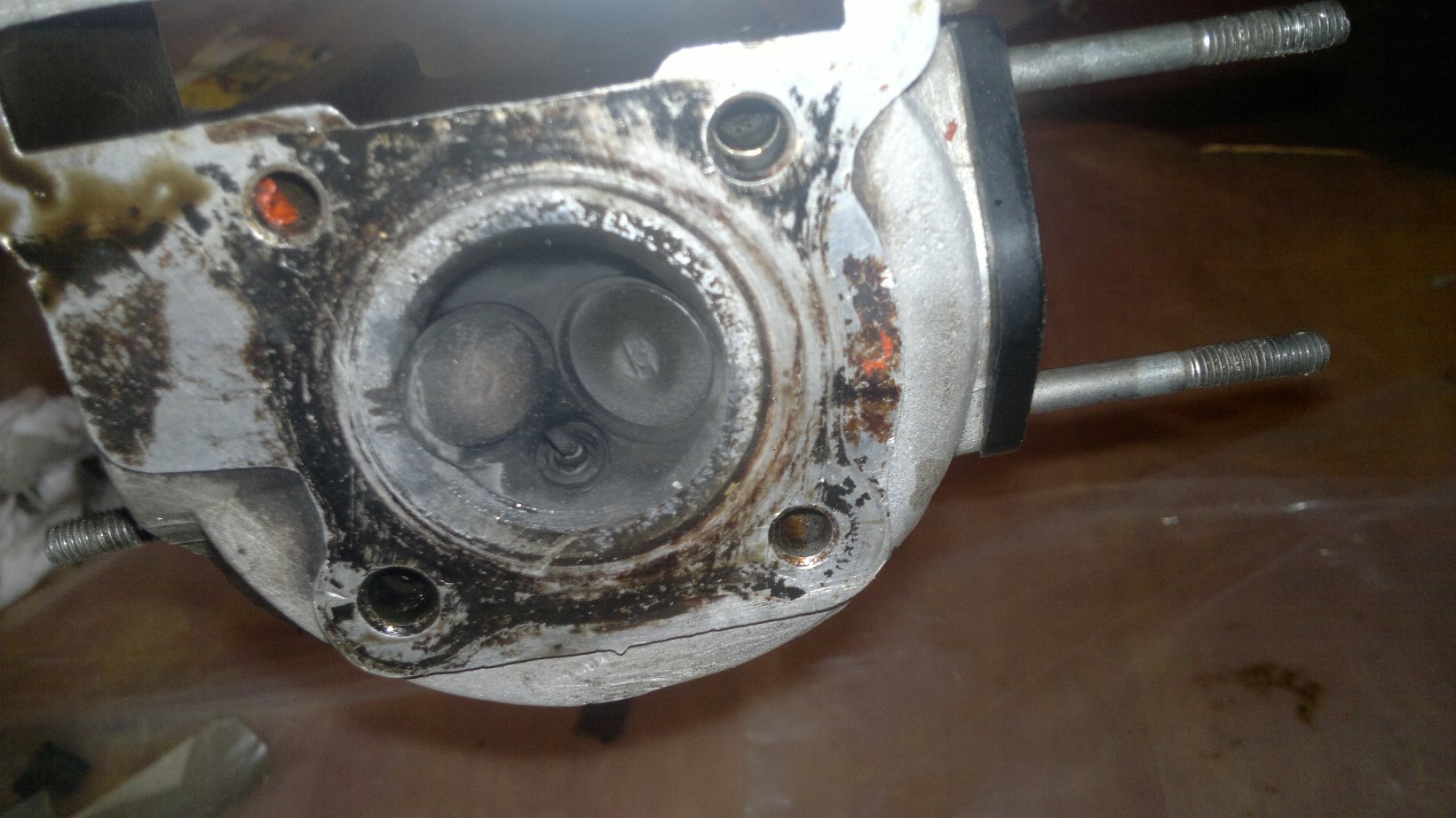

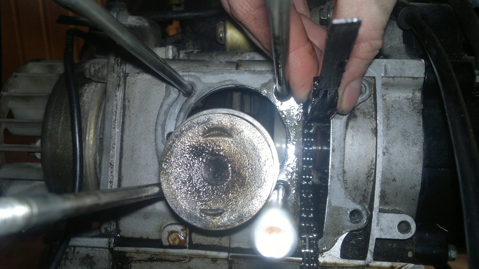

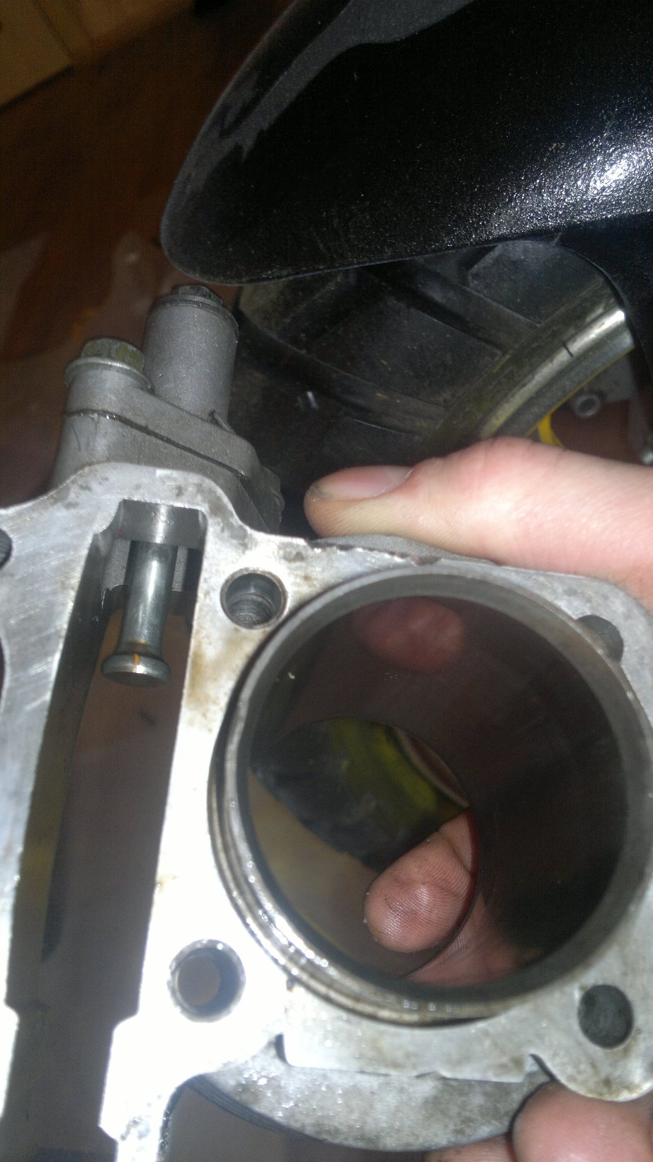

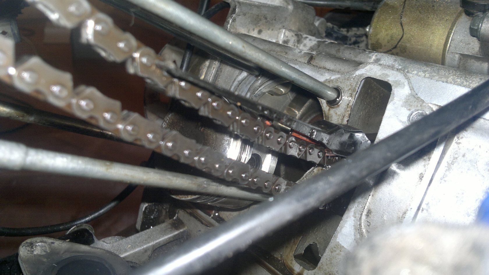

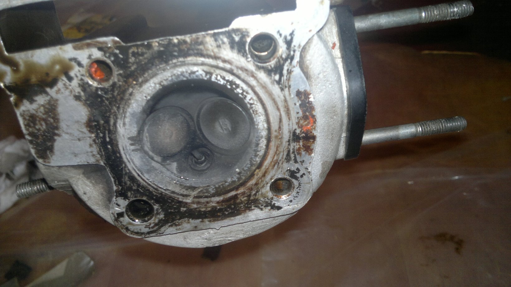

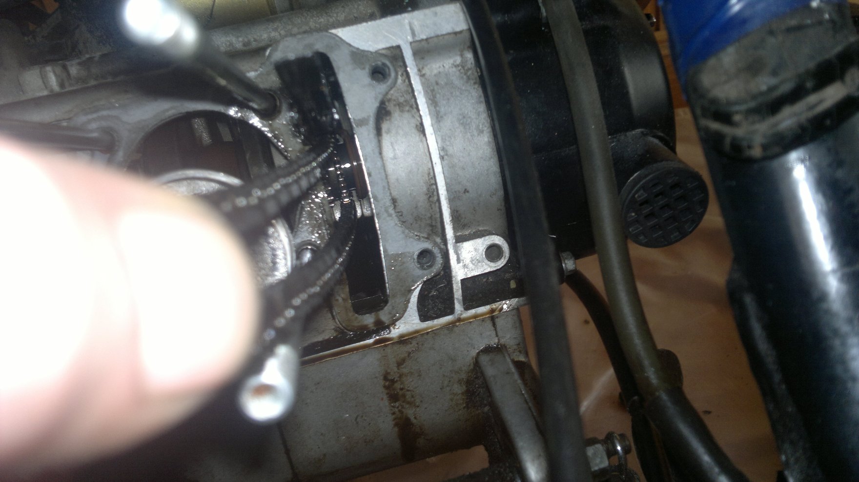

вот фотки)

Щас будешь разбирать, цепь менять, продефектуй всё остальное и замени, будешь ездить долго и регулярно.
