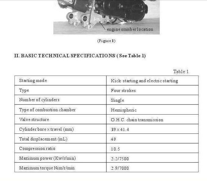

agelex писал(а):
Двигатель 139qmb выдает максимальный крутящий момент на 6000 оборотов.
У меня другие данные: макс. мощн. - 2,2 кW на 7500об/мин.
Макс. крут. момент - 2,9Nm при 7000 об/мин.
139QMB.JPG [ 66.89 KiB | Просмотров: 18021 ]
 Заголовок сообщения: Re: Грузики вариатора
СообщениеДобавлено: 17 Jul 2013, 21:01
Изменение трансмиссии, без изменения мощности двигателя и на оборот, не приводит к повышению скорости.
