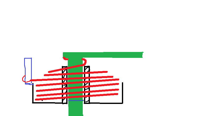

Ааа я понел о чём ты , но дело не в том пружину натягиваю я именно за полумесяц ,а вот край который вылезает я пропихиваю отвёрткой (пытаюсь пропихнуть) вся соль в нём . Я накручивал пружину и на 2 оборота но беда то в том что вал не налезает до упора на пару милиметров , а причиной тому является край пружины который перекашивается и наматывается непосредственно на вал а не на посадочное место , и вот задача в том чтобы натянутую пружину отодвинуть из под вала
 Заголовок сообщения: Re: Как собрать миханизм кикстартера
СообщениеДобавлено: 24 Jul 2013, 22:27
Зарегистрирован: 11 Jul 2013, 01:47
Сообщений: 54
Скутер: зелёный
я конечно не художник но для наглядности взгляните на схему где чёрное это посадочное место , зелёное полумесяц с привареным валом а красное это пружина ( фиолетовый штырёк за который зацепляется второй усик пружины )

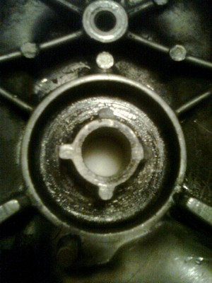

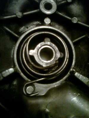

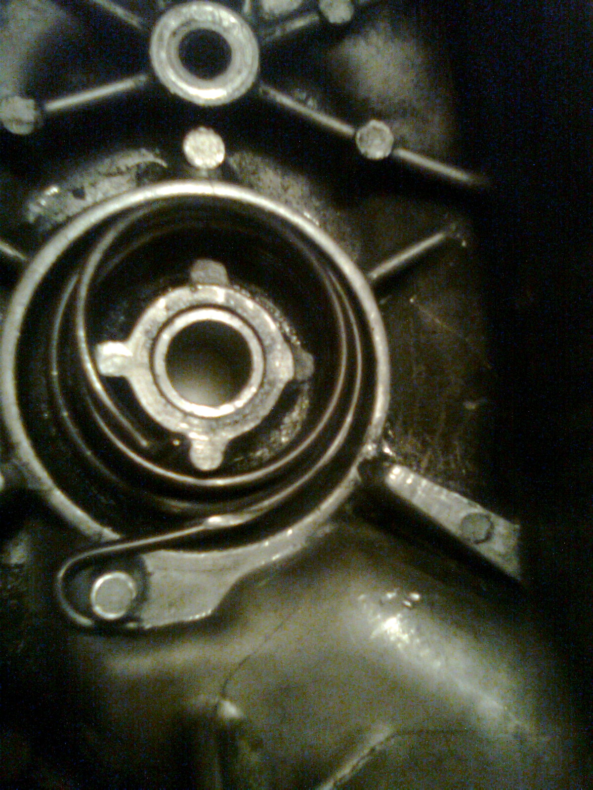

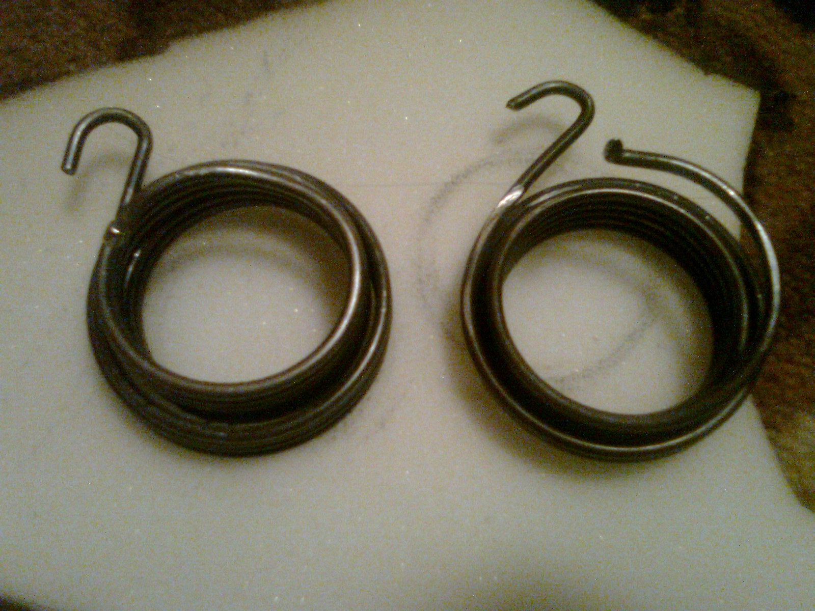

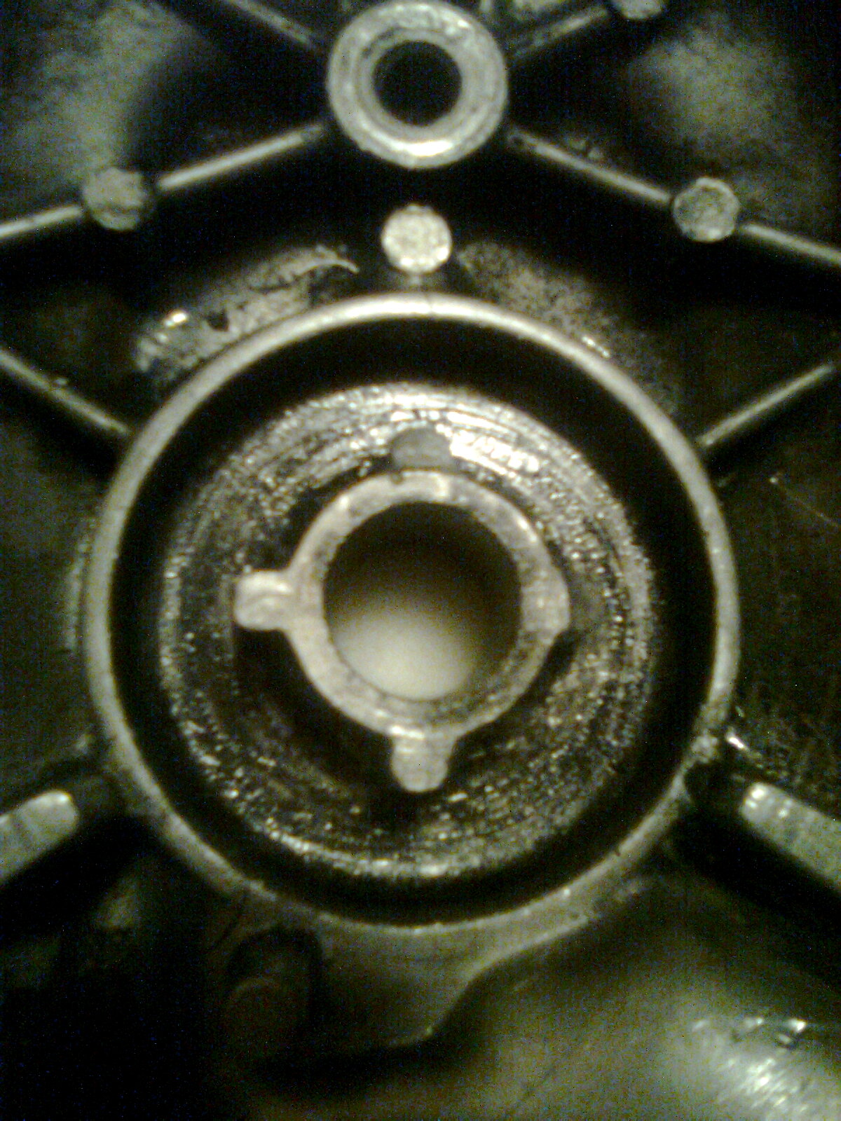

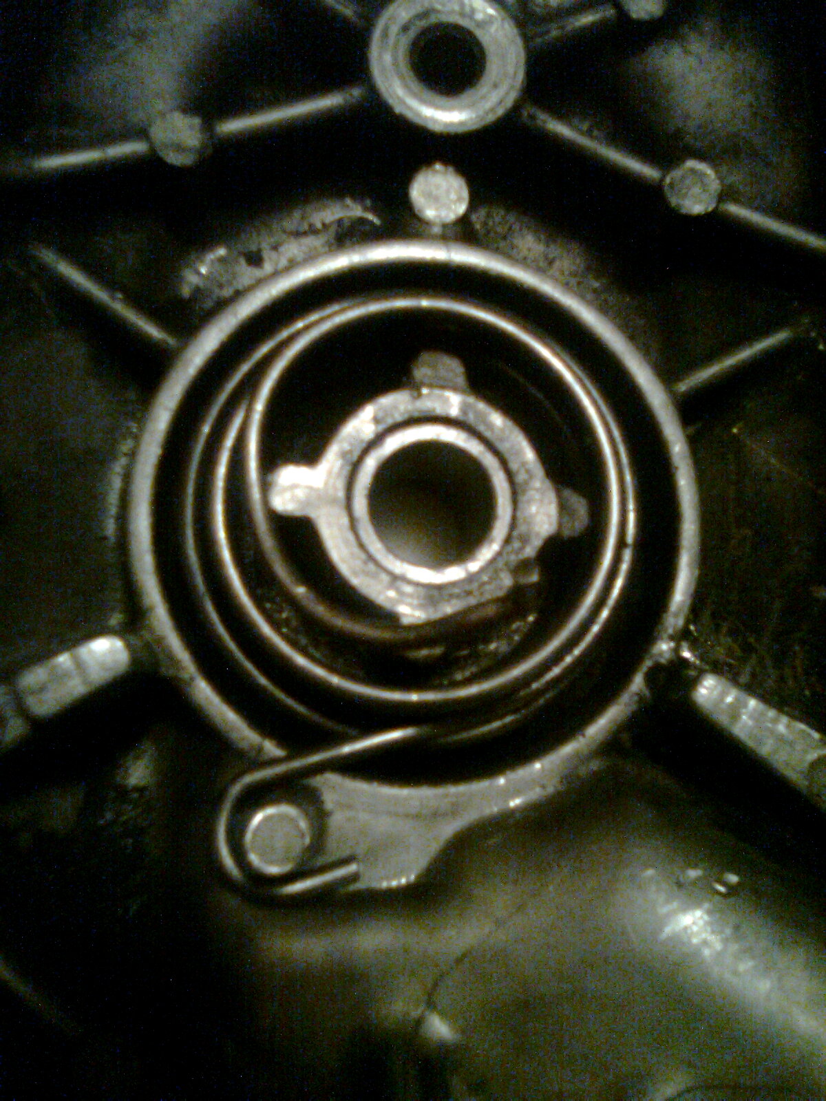

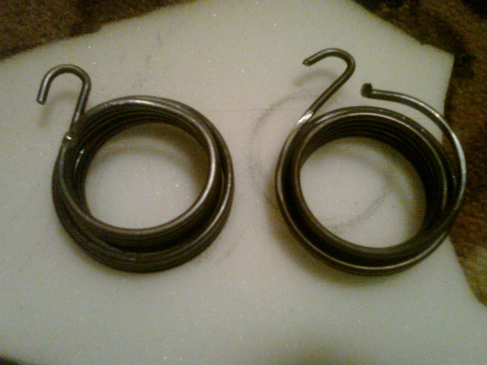

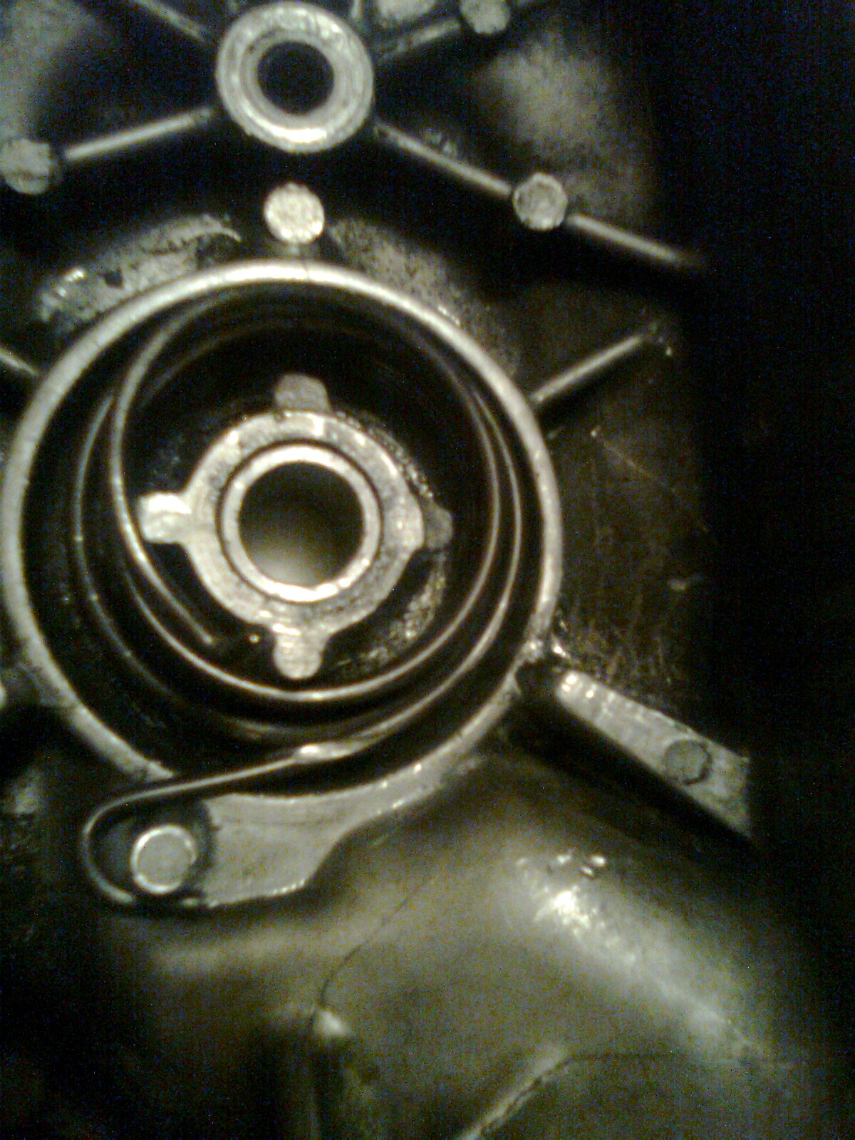

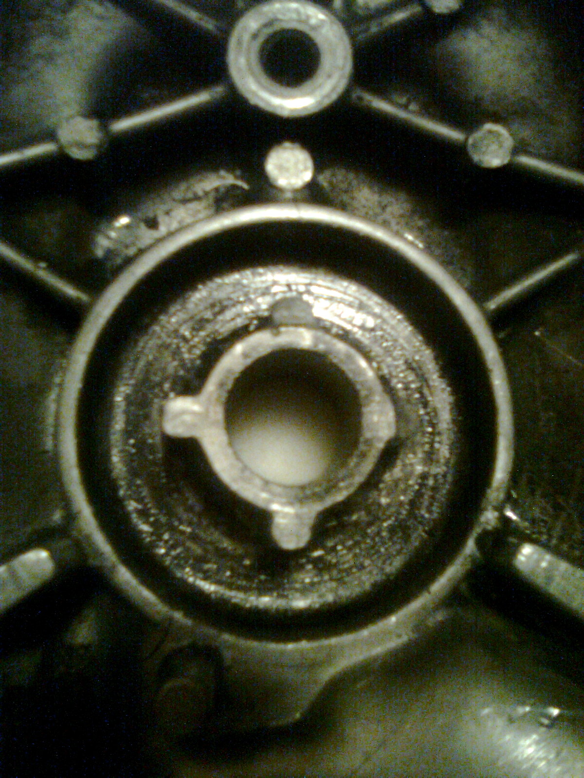

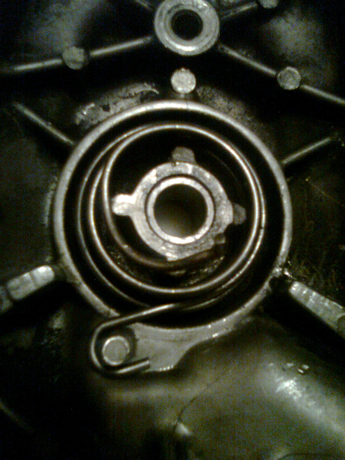

Всё бестолку немогу собрать и всё . Ниже фото качество неахти
Комментарий к файлу: полумесяц в положении перед натягом
Фото0323.jpg [ 502.4 KiB | Просмотров: 3705 ]
Комментарий к файлу: новая пружина в своём посадочном месте
Фото0321.jpg [ 428.97 KiB | Просмотров: 3705 ]
Комментарий к файлу: старая пружина в своём посадочном месте
Фото0322.jpg [ 475.52 KiB | Просмотров: 3705 ]
Комментарий к файлу: 2 пружины с прва старая с лева новоя ( обе уже изогнуты мной как только возможно )
Фото0320.jpg [ 407.55 KiB | Просмотров: 3705 ]
Комментарий к файлу: Посадочное место
Фото0319.jpg [ 465.79 KiB | Просмотров: 3705 ]

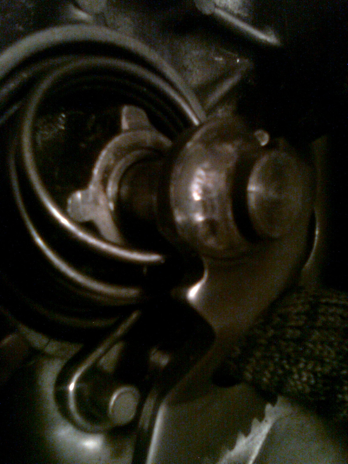

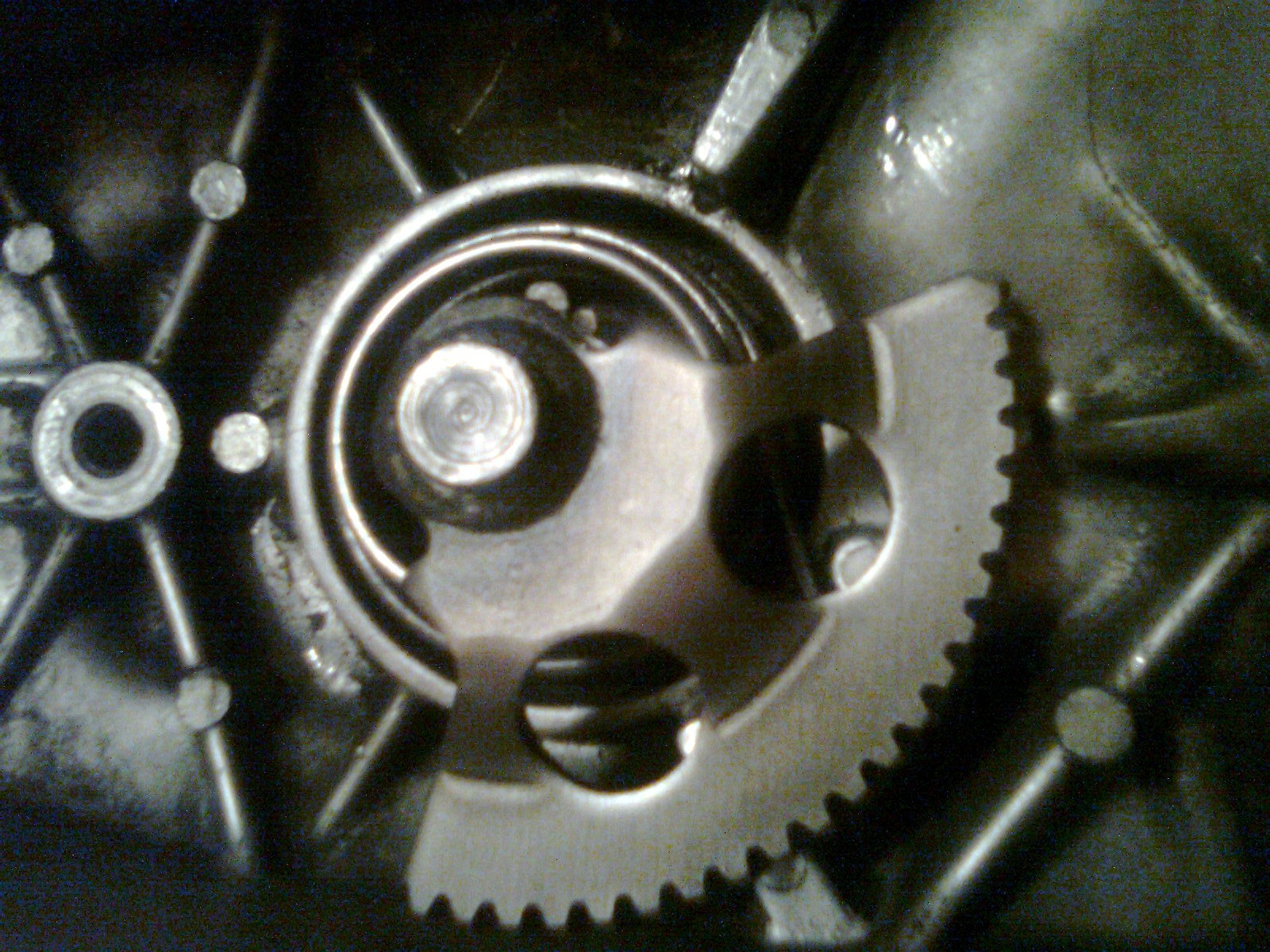

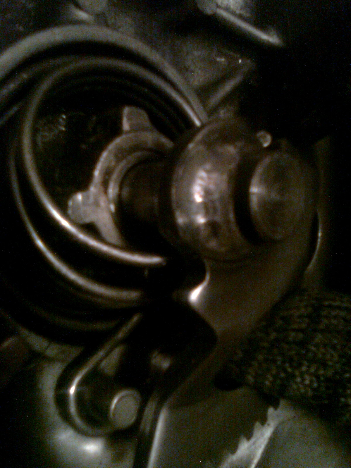

вот ещё фото
Комментарий к файлу: а здесь я сфотографировал что начинает проиходить при натяге
Фото0324.jpg [ 354.47 KiB | Просмотров: 3704 ]

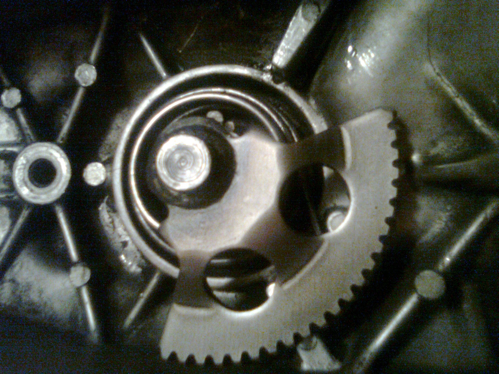

не туда цепляеш пружину, я тоже так в начале накалолся, вот как надо
Комментарий к файлу: в эту плоскость
01.jpg [ 43.41 KiB | Просмотров: 3701 ]

Цепляю туда где было с самого начала , возможно преждний хозяин этот миханизм так собрал в любом случае сейчас посмотрю в интернете уже собраный привод .
