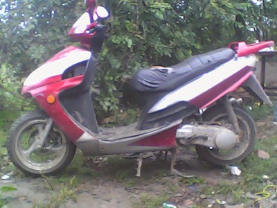

нет там под картинкой реклама там красный видно вот он мой

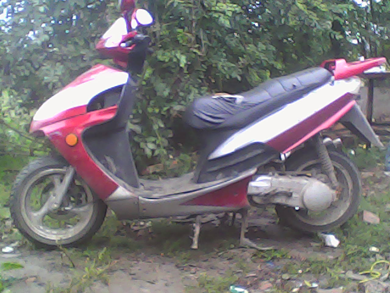

как вложить фото?
DSC_0000038.jpg [ 164.58 KiB | Просмотров: 3113 ]

И на фото явно никакой не полтинник.
Смотри модель двигателя снизу слева по ходу движения.

И что такое "жрет масло"? Сколько жрет на 100км? Скут на фото вообще на новый не очень похож...
Его б\у что ль брали?
