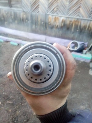

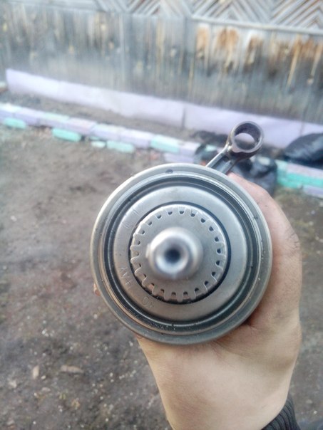

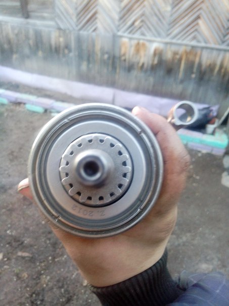

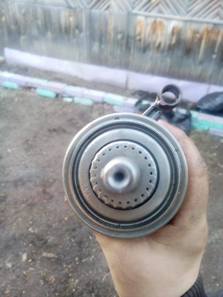

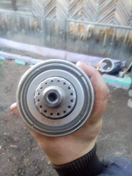

Нашёл проблему масло не поступало в цилиндр из-за того что на новом коленвале 16 зубьев,а на старом 22

Это новое колено
9L3HPszdvws.jpg [ 49.33 KiB | Просмотров: 3167 ]

Это Старое колено
JQcoNhGogyo.jpg [ 50.38 KiB | Просмотров: 3167 ]
Хм..., а что должно поступать?

Кто нибудь знает как мне теперь со старого перепресовать звезу на новое колено

king1996
Нормальные люди звезду на насосе меняют.
