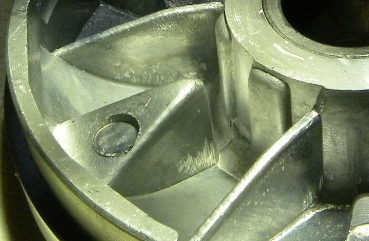

Дорожки выполнены под переменным углом.
варик 003.jpg [ 94.81 KiB | Просмотров: 3135 ]
Причем, начальный (ближе к центру) участок почти прямой, но таки под углом. А вот конечный участок, как видно, выполнен по кривой, которая подозрительно напоминает график квадратичной функции.
Центробежная сила, кстати, пропорциональна квадрату частоты вращения.
Так что там более сложная зависимость, и ещё она может (по крайней мере в теории) быть разной, можно вариатором подобрать нужный режим работы двигателя в процессе разгона, а какой режим задали кетайцы на данном конкретном скутере - неведомо, может влиять даже .... экология, ну сделали они разгон при пониженных оборотах к примеру, для снижения выбросов.....
Лучше не лезь в эти дебри.
