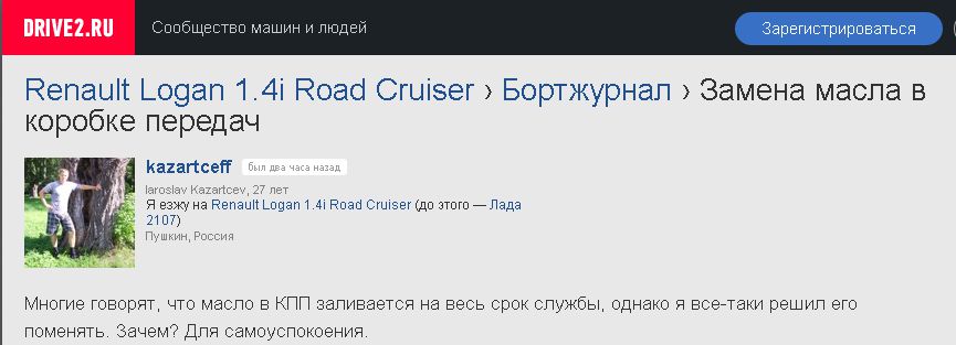

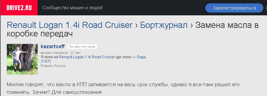

СообщениеДобавлено: 15 Jan 2015, 12:11
mariel
Современные масла - на самом деле не стареют, не густеют, не высыхают, не разлагаются и т.д., достаточно большое количество конструкций, редукторов, коробок, акпп, где масло заливается 1 раз. На заводе. И не меняется никогда.
Редуктор с цилиндрическими шестеренками по уровню контактных напряжений находится в самом низу ряда.
Это то, что применялось ещё в 18 веке, и смазывалось подсолнечным маслом... вот его менять надо, оно от времени высыхает.
Короче - условия работы масла в скутерном редукторе очень лёгкие, поэтому при нормальной эксплуатации замена не требуется.
Точно так же, как не требуется замена масла в заднем мосту какой-нить иномарки (в крайнем случае через 100 000 км), или в гидроусилителе руля (200 000 км), или в акпп (тока при переборке).
психотерапия.jpg [ 46.55 KiB | Просмотров: 5190 ]
Тем не менее, замену масла можно считать оправданной в качестве психотерапевтического седативного средства, когда из-за слабости рассудка возникает нервическое состояние, и древние инстинкты подталкивают к доисторическому образу действий - а именно, к принесению жертвы.
Нужно принести жертву - найти деньги и купить новое масло. Дальше, надо потратить время на его замену. Тогда инстинкт отступает - жертва принесена - и к скутеризду возвращается душевное спокойствие....
