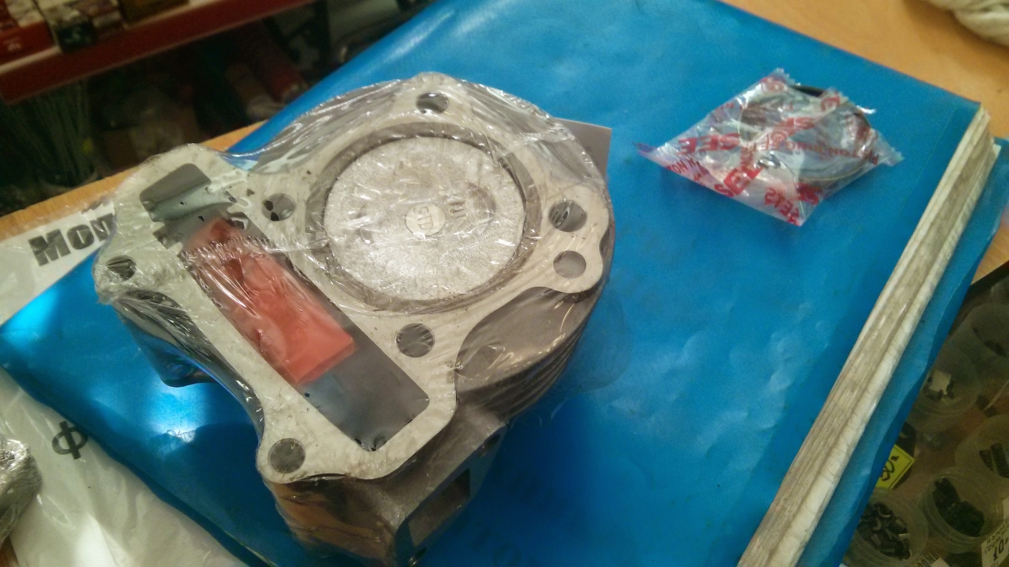

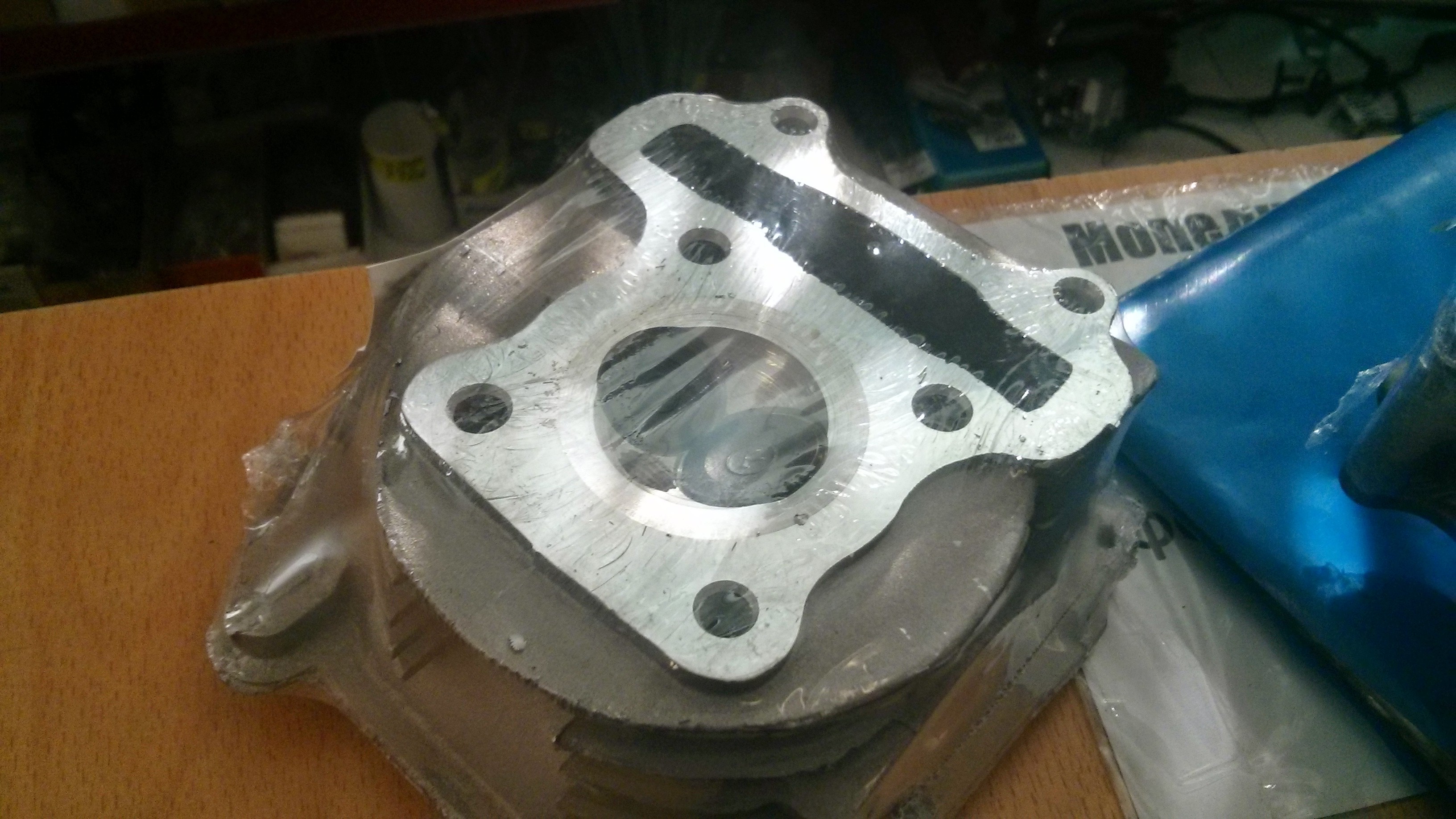

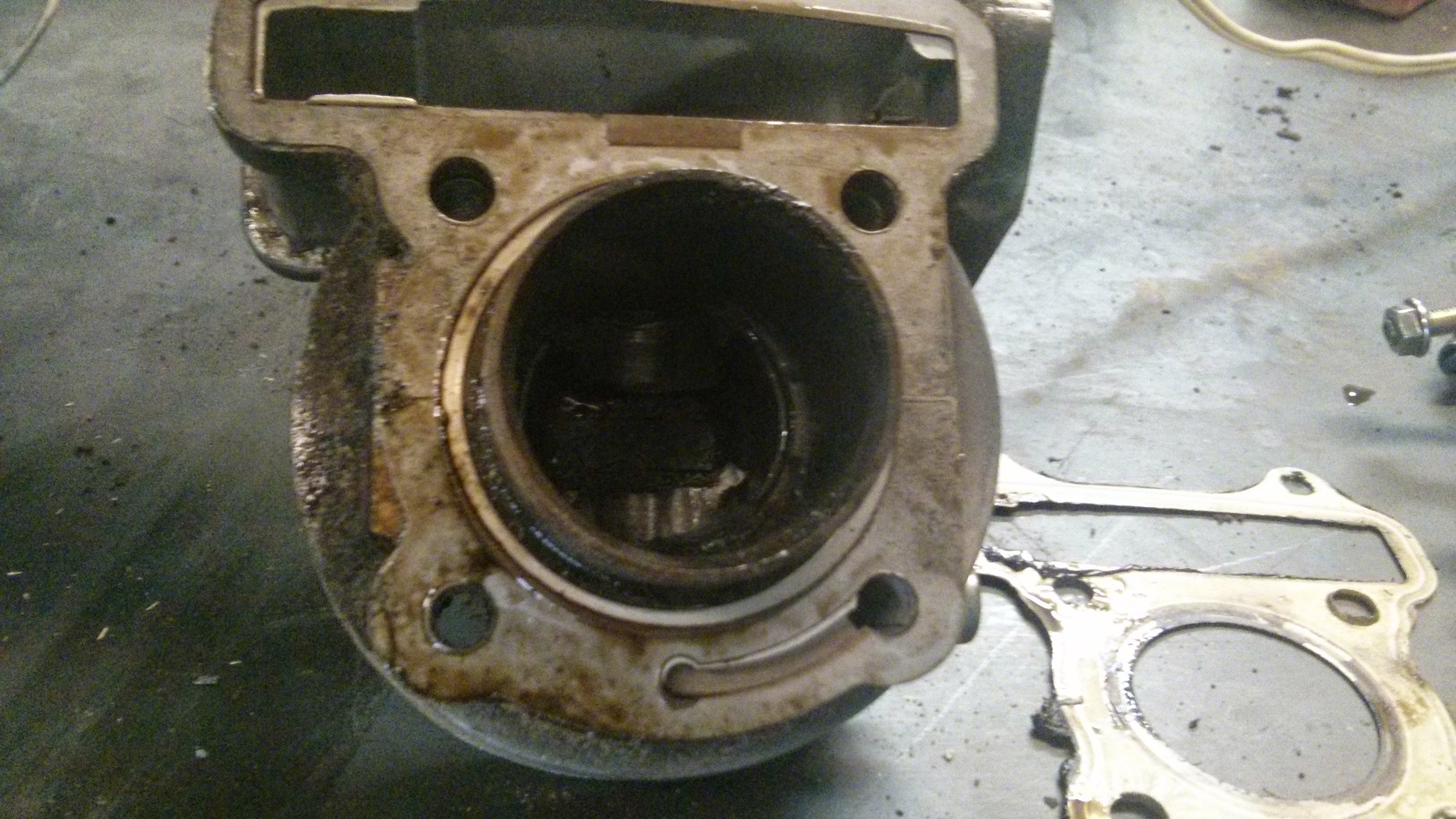

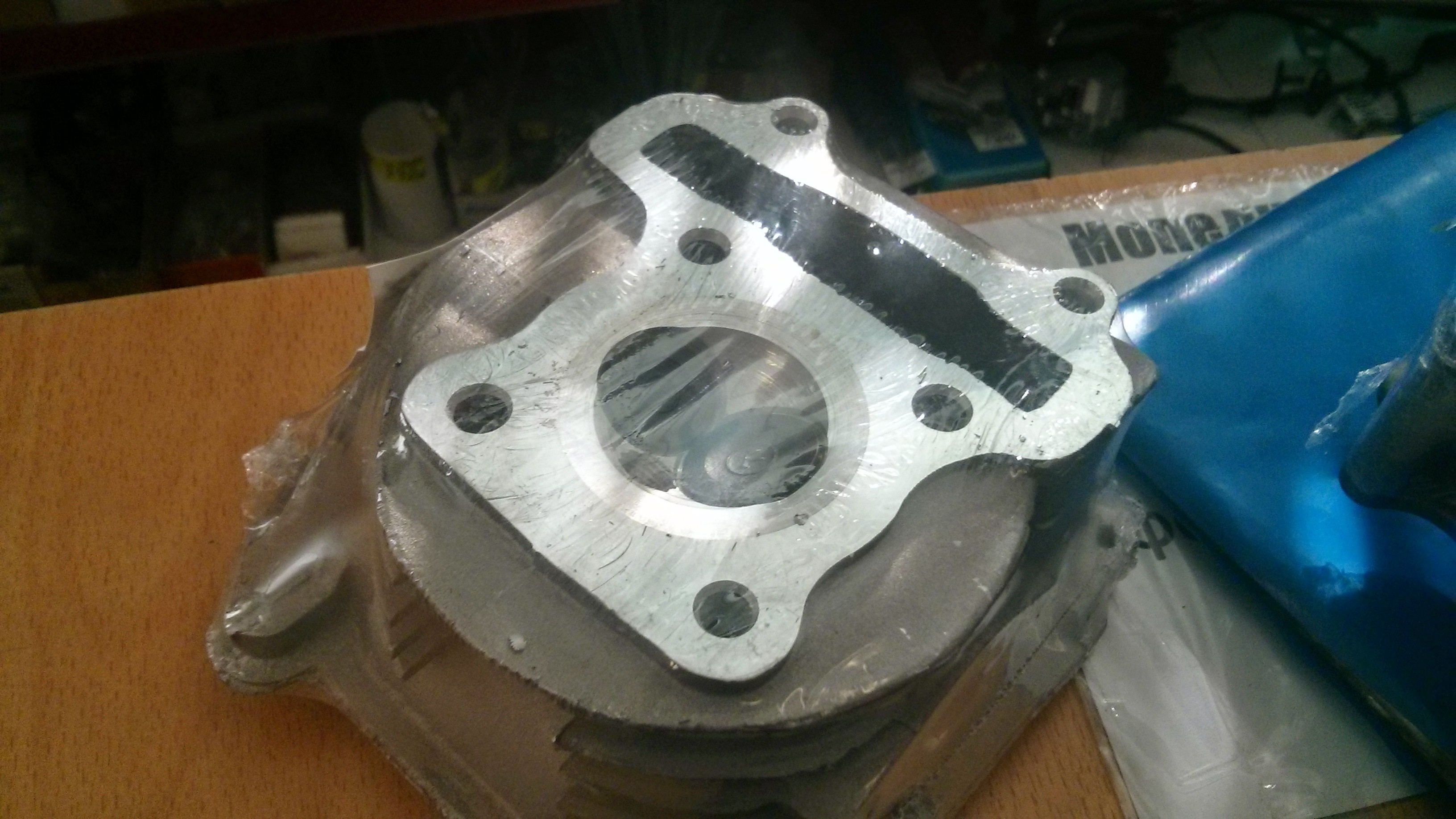

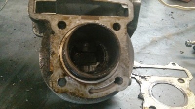

снял я поршневую,плачевное состояние,мягко говоря...в магазе есть головка диаметр 46мм и поршневая с цилиндром на 50мм,по крепежу подходит...можно покупать или искать голову под 50мм?мотор у меня 139QMB
Комментарий к файлу: 46мм
IMG_20150309_124348.jpg [ 1.12 MiB | Просмотров: 3365 ]
Комментарий к файлу: 50мм
IMG_20150309_124344.jpg [ 1.25 MiB | Просмотров: 3365 ]
IMG_20150309_105214.jpg [ 1.63 MiB | Просмотров: 3365 ]
IMG_20150309_105222.jpg [ 1.67 MiB | Просмотров: 3365 ]

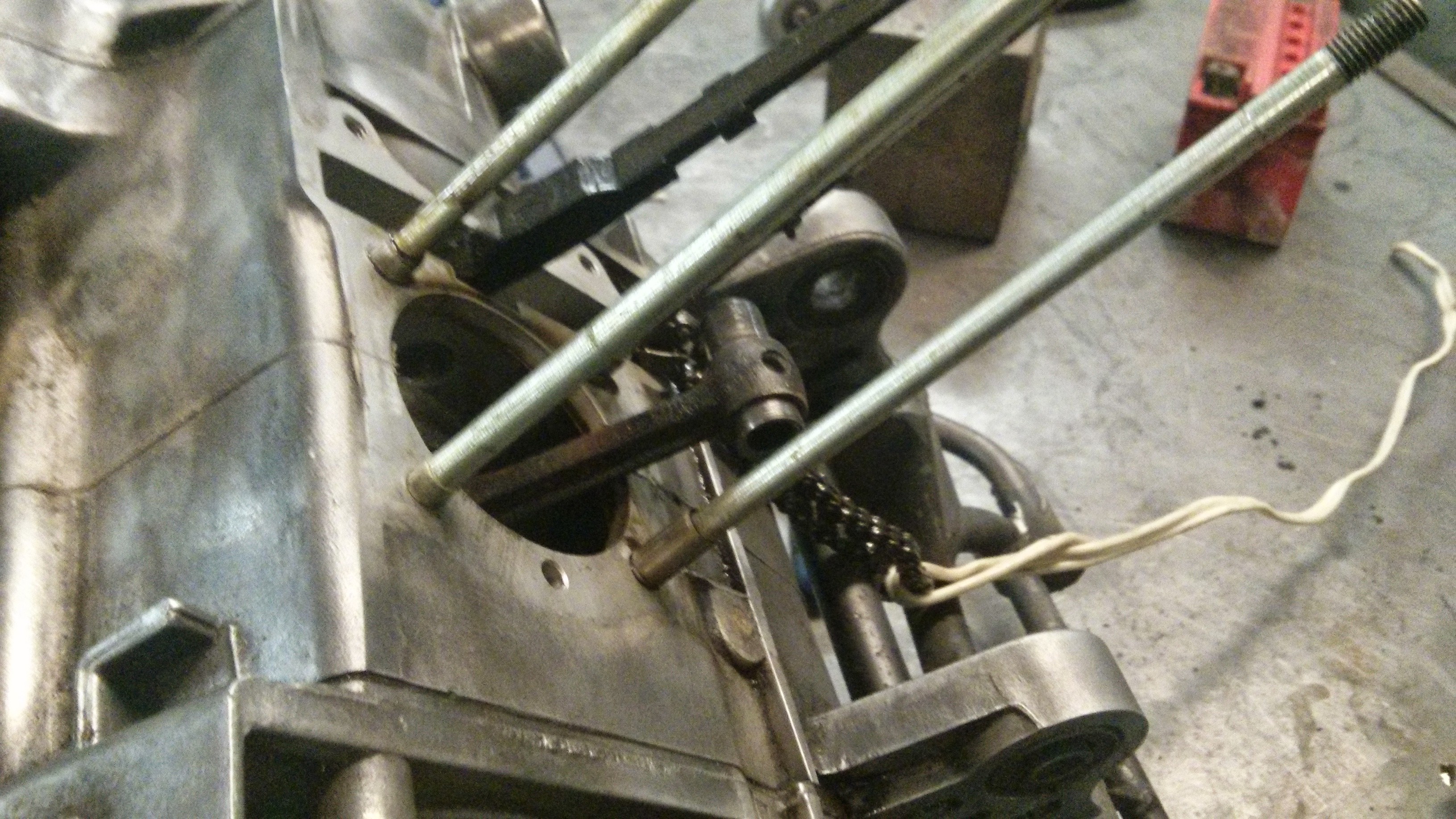

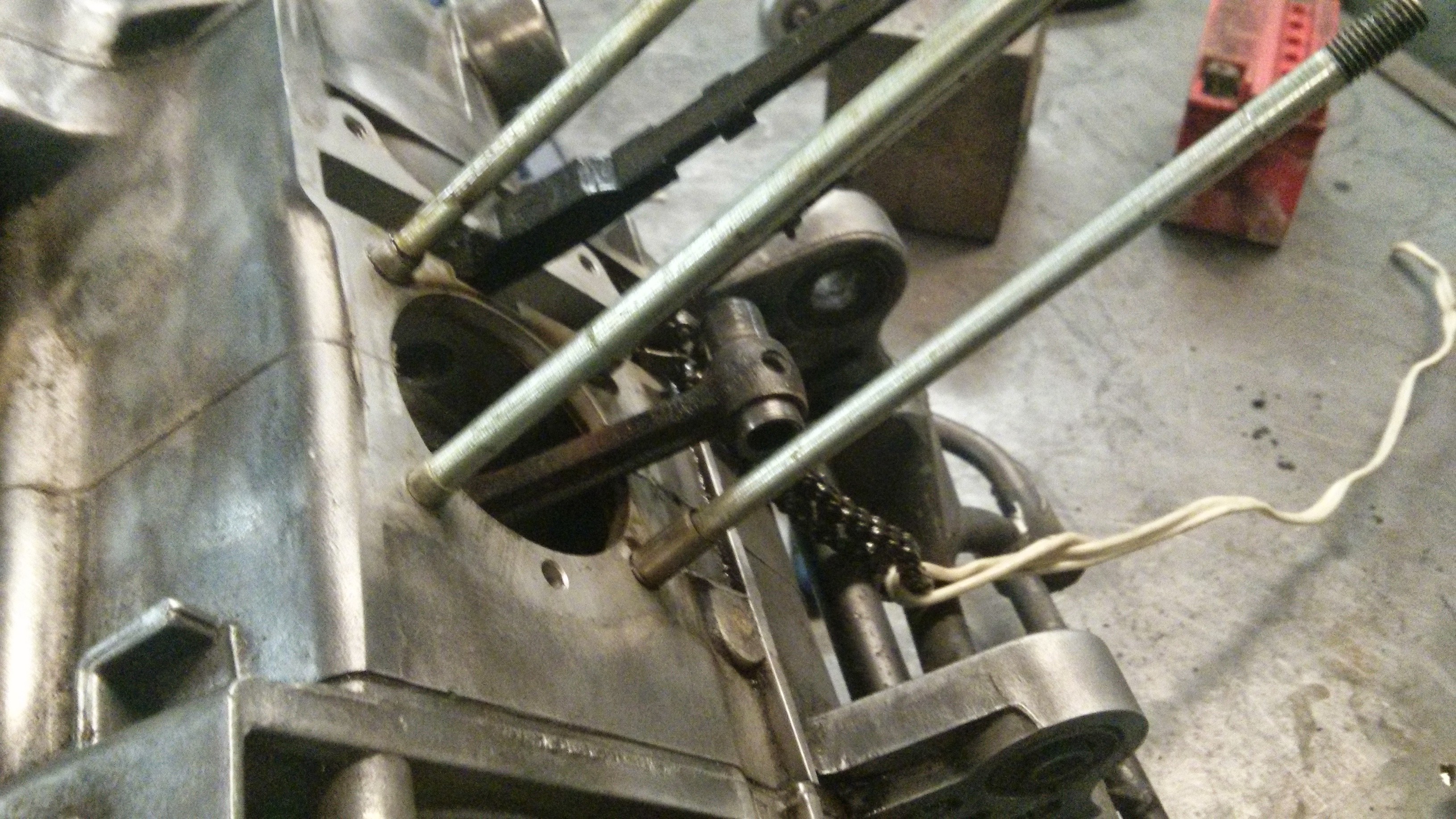

подскажите господа,из за чего может оторвать поршень(клапана по загибало нафиг)

Пересыл до нг был 300р. Проверять маслосъёмные, чтобы от руки в цилиндр заправлялись- иначе сразу докупать хорошие кольца.
Какой цилиндр- такая нужна и головка, либо дорабатывать штатную
а почему?связанно с увеличенными клапанами?и как дорабатывать?
Может в двигателе не было моторного масла?
Вместо масла был какой-нибудь маргарин?

GRO
скорее всего.про несоответствие размеров цилиндра и головки не знаете?можно так ставить?

Клапана могло загнуть из-за неправильных выставленных меток ГРМ, или как у меня однажды цепь перескочила на зуб из-за того что она не была натянута.
