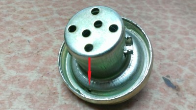

Dj@gger писал(а):
Крышку бензобака тоже оставь в покое, не виноватая она.
Да, но он на крышку вкорячил дополнительное резиновое кольцо, и видимо перекрыл воздух. Так что этот вариант исключать нельзя.

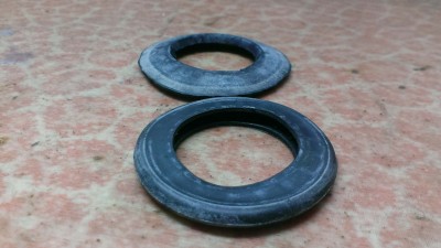

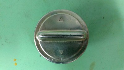

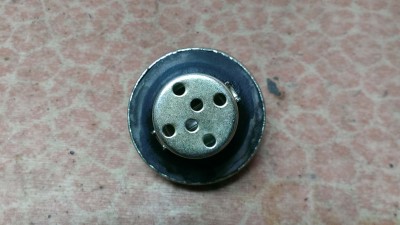

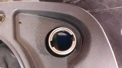

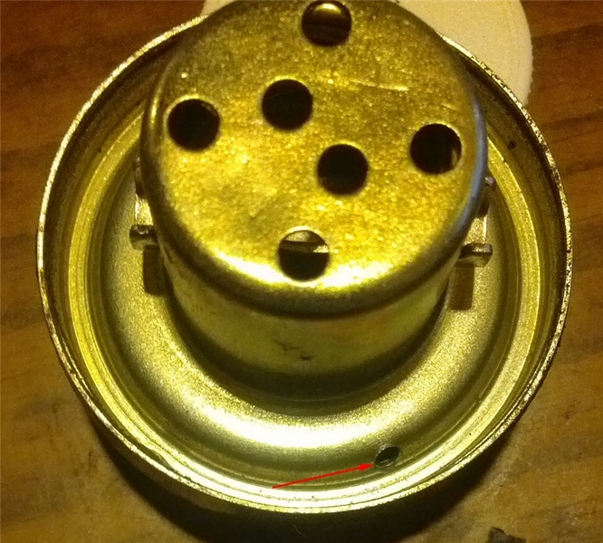

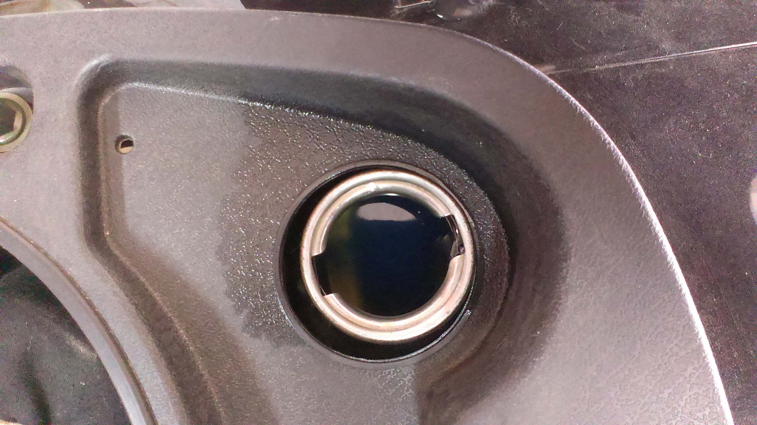

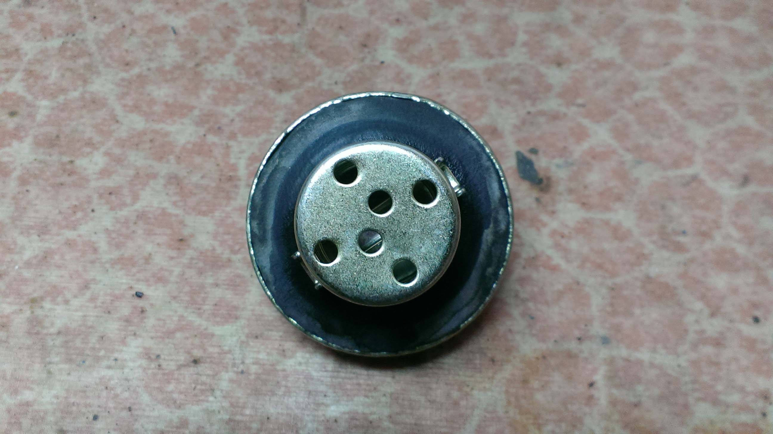

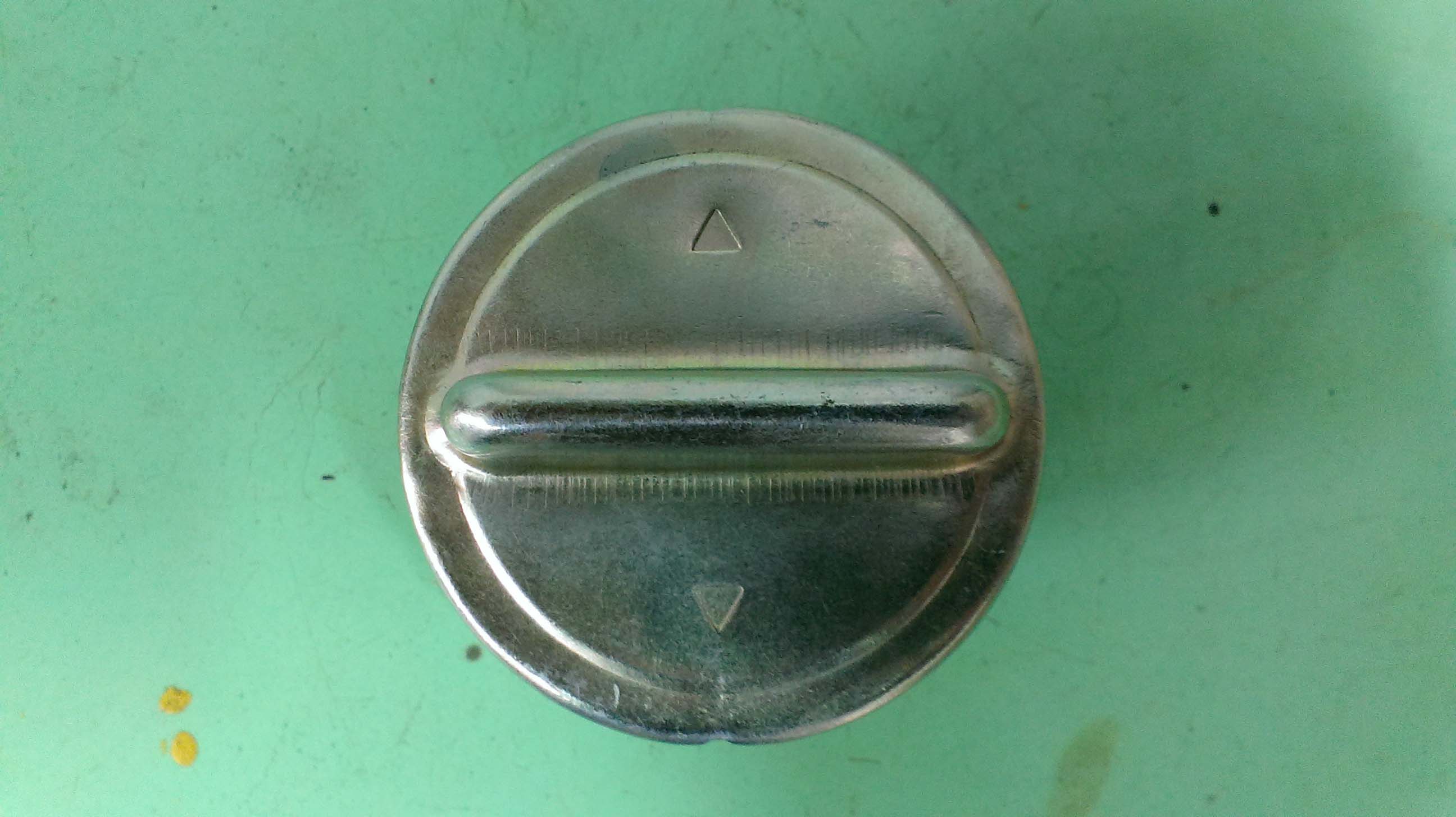

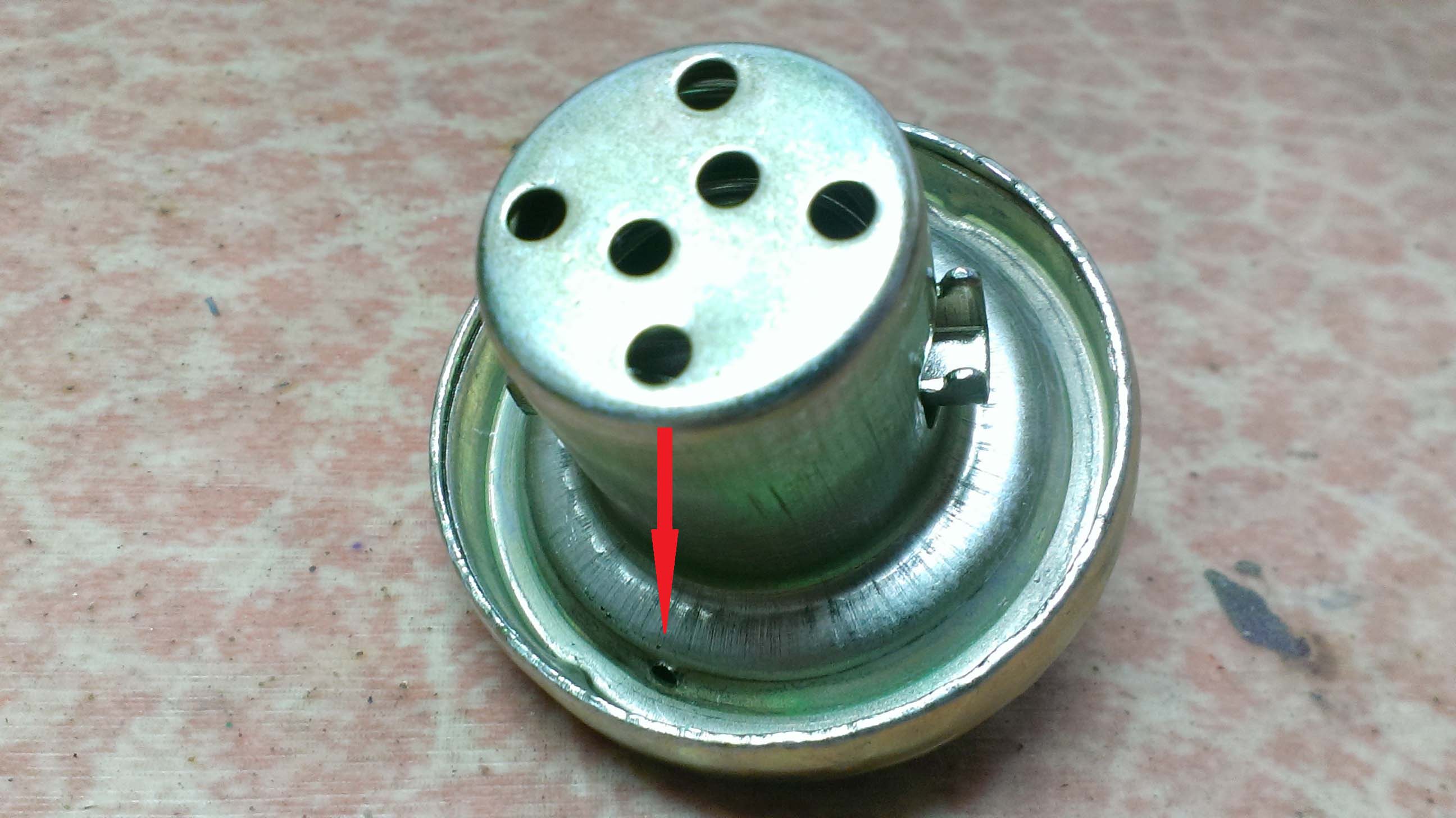

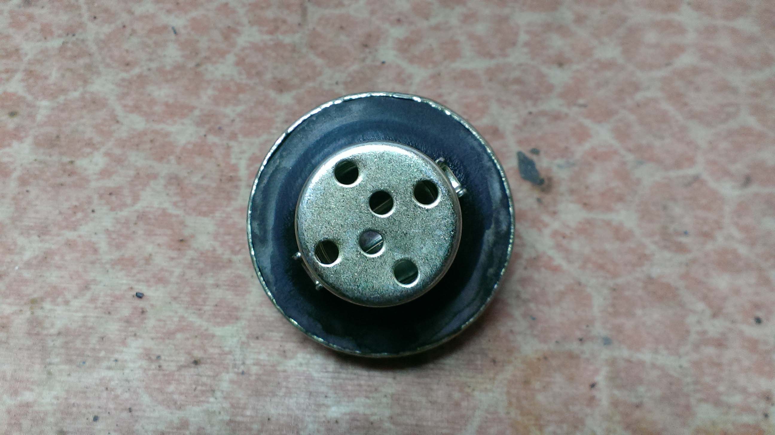

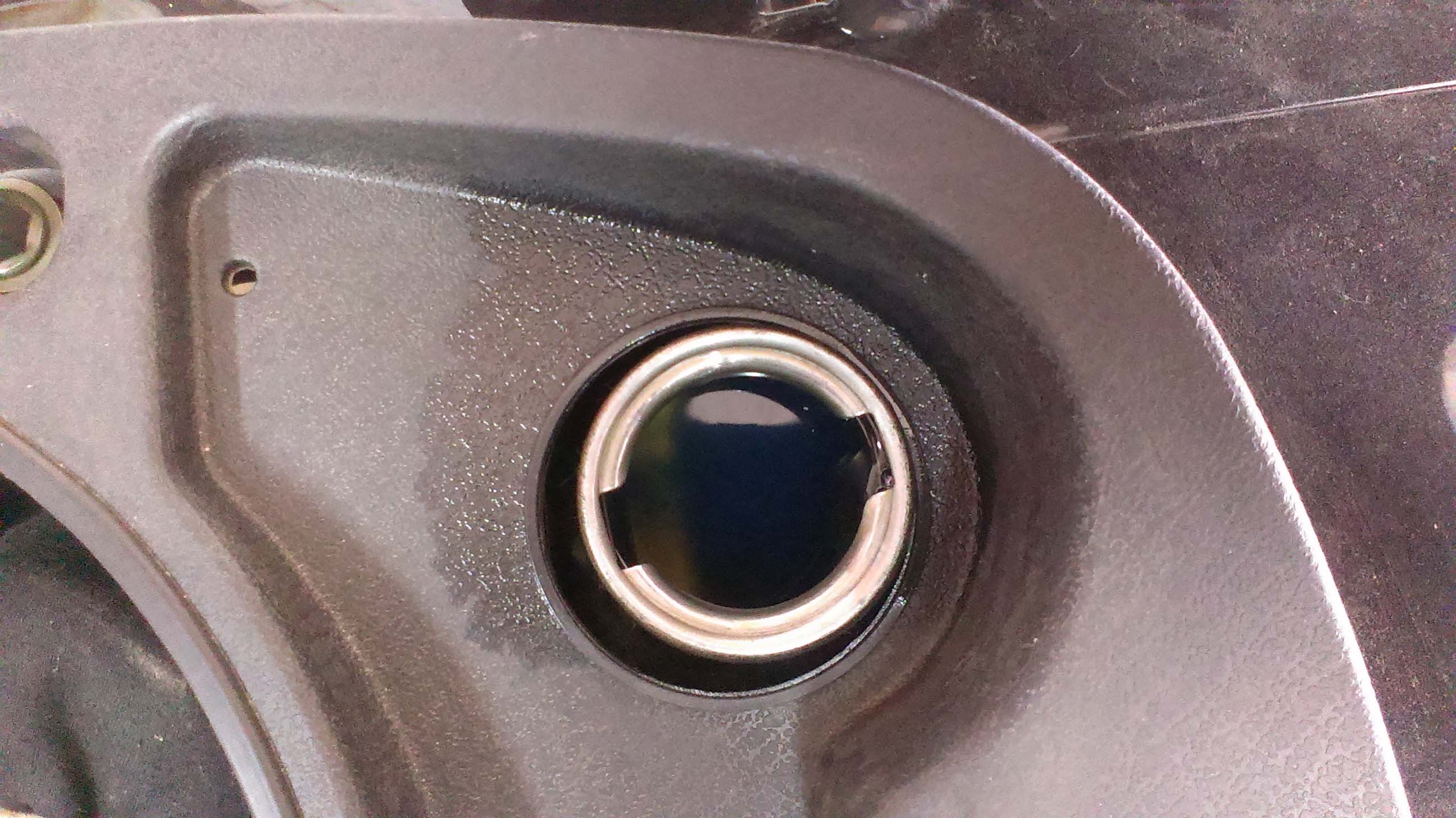

Сейчас сбегал в гараж, снял дополнительную резинку с крышки бака.
Проехал пару км - пока всё норм. Хотя вчера без проблем накатал 70 км, заглох уже в конце покатушек.
Нужно испытать и покатать ещё.

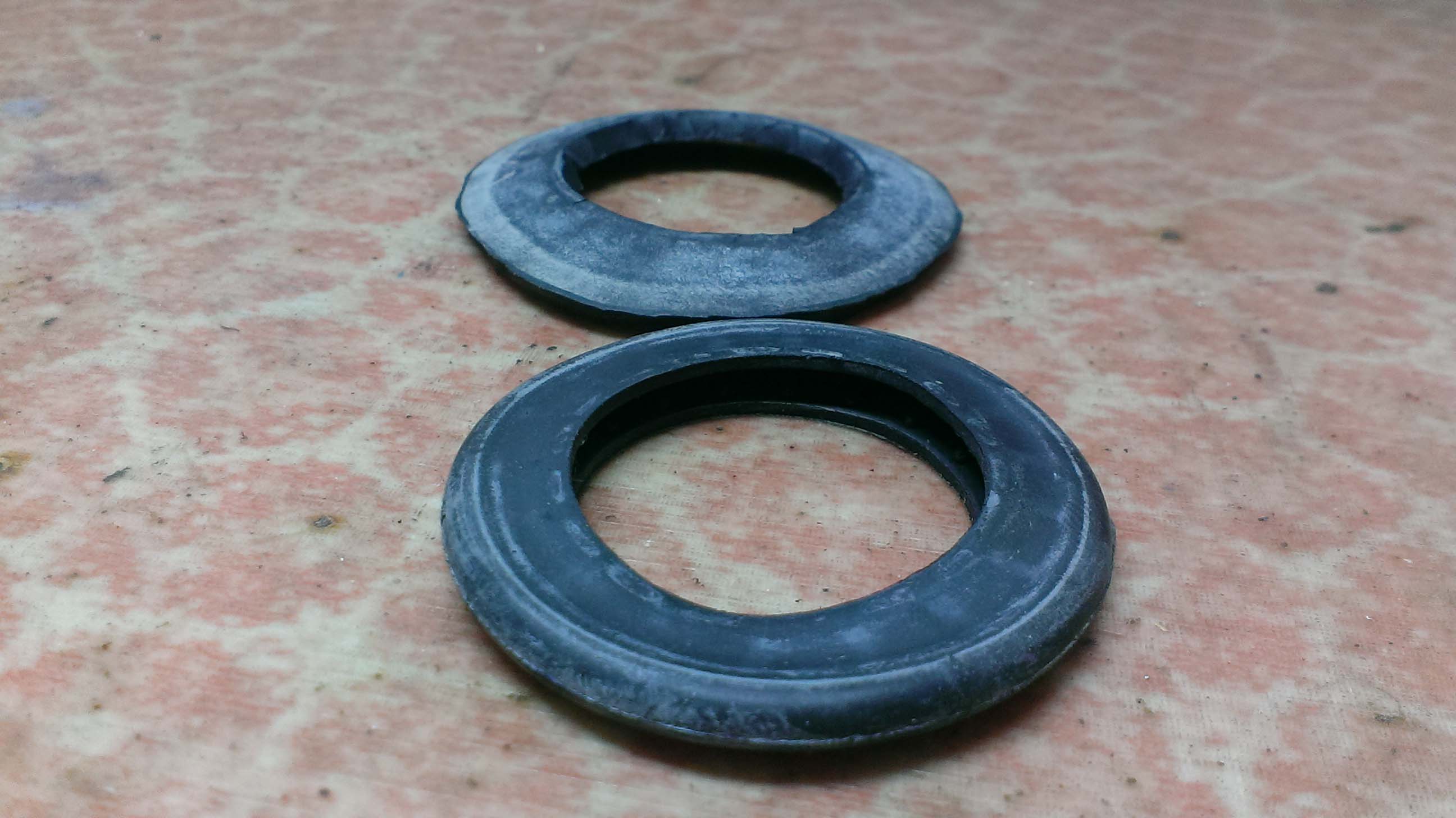

О причине установки дополнительной резинки на крышку бака. При заполнении бака до полного состояния, подтекает бензин из-под крышки бака, поэтому решил поставить дополнительный резиновый уплотнитель.
Помню, при беглом осмотре на крышке не было замечено никаких отверстий для поступления воздуха. Тогда подумал ещё, что возможно на баке приварена какая-либо трубка или шланчик. Весь бак осмотреть не представилось возможным.
Поставил резинку, бензин перестал подтекать из-под крышки. После поставил скутер на прикол и более не катал.
Если причина была действительно в доп. резинке, то бензин снова начнёт подтекать.
Может тогда снова поставить доп. уплотнитель и просверлить отверстие в крышке с наружной стороны?
Комментарий к файлу: снаружи никаких отверстий нет.
IMAG2125.jpg [ 186.64 KiB | Просмотров: 4504 ]
Комментарий к файлу: обнаруженное отверстие
IMAG2115 - копия.jpg [ 226.57 KiB | Просмотров: 4504 ]
Комментарий к файлу: стоковая и доп. резинка.
IMAG2123.jpg [ 211.22 KiB | Просмотров: 4504 ]
Комментарий к файлу: доп. резинка
IMAG2104.jpg [ 220.13 KiB | Просмотров: 4504 ]
Комментарий к файлу: подтекание бензина без доп резинки при полном баке.
IMAG2127.jpg [ 322.13 KiB | Просмотров: 4504 ]
