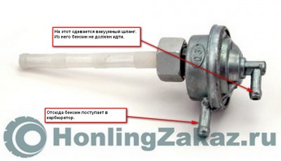

ДОМОВОЙ
а у тебя насос есть топливный или самотёк?
 Заголовок сообщения: Re: Трудности с 139qmb Racer Uragan ( видео )
СообщениеДобавлено: 16 Jul 2015, 16:25
sanek732
Если ты имеешь в виду вакуумный кран, то да.
sanek732
Избегай лишнего цитирования. Цитируй только необходимое. А то порой тяжело читать.

ДОМОВОЙ писал(а):
sanek732
sanek732
а у меня он отсутствует,на шланге возле бака герметик.Кажется кому то он показался лишним)
изза него может происходить такая неразбериха?
