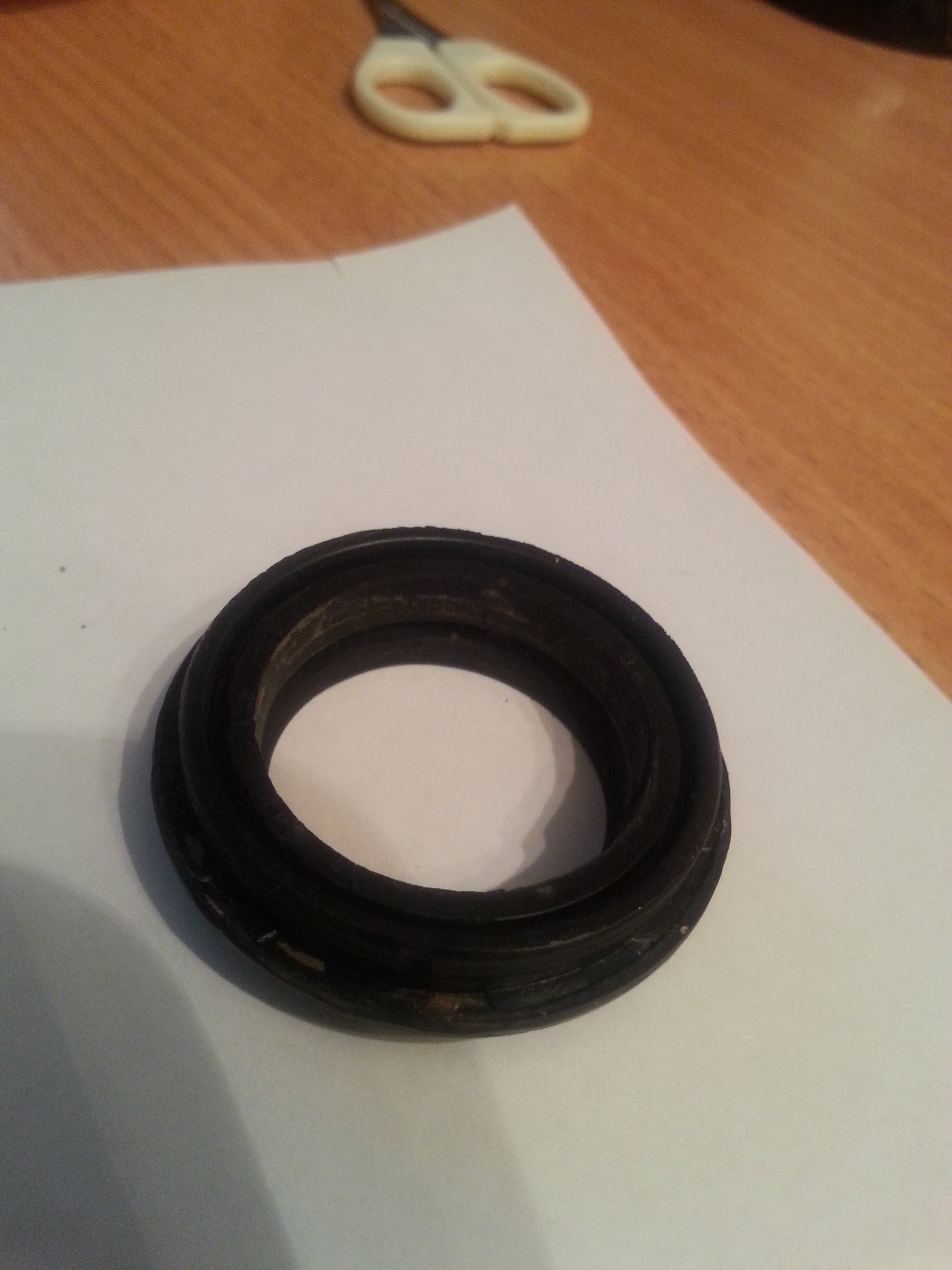

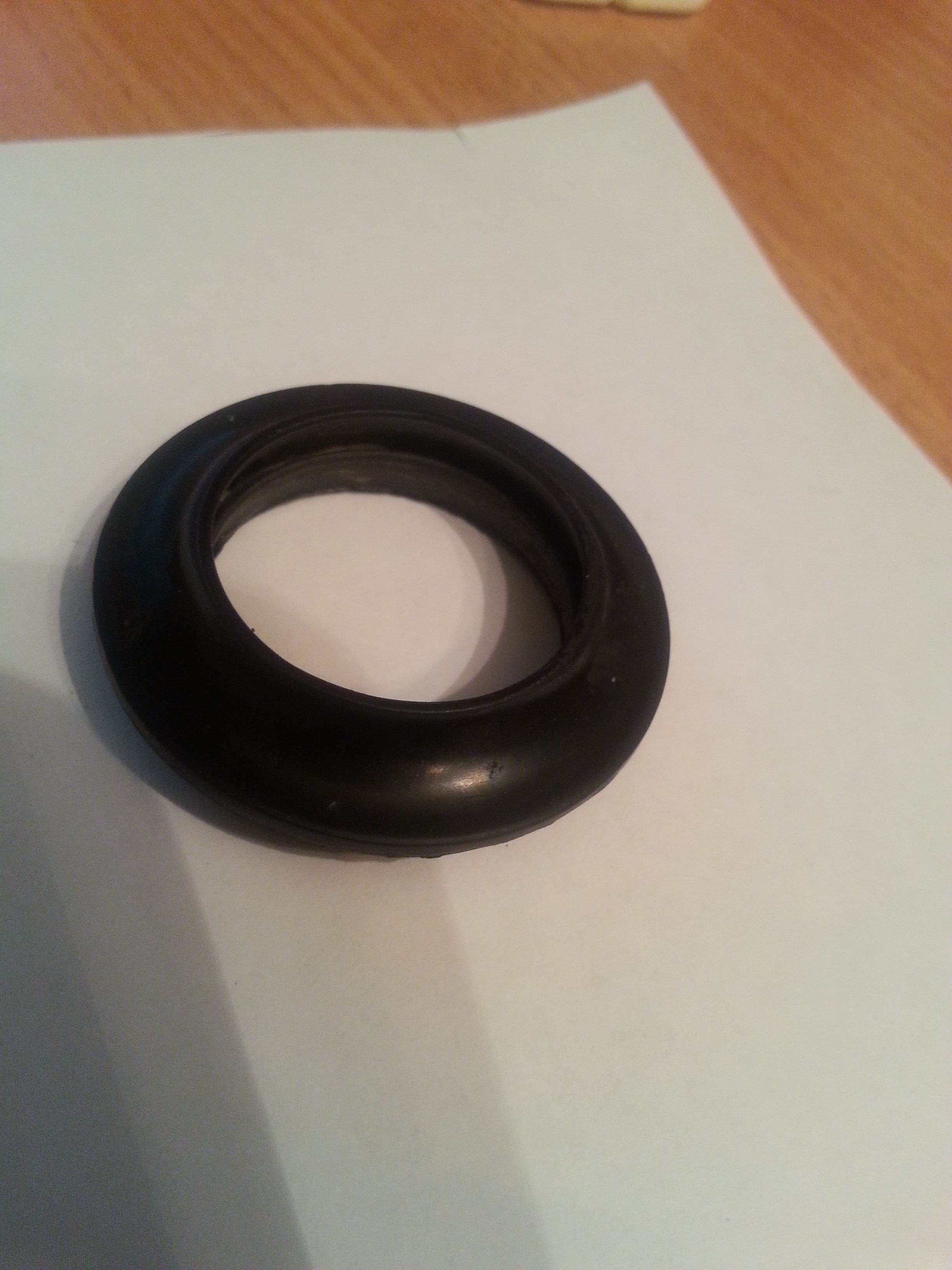

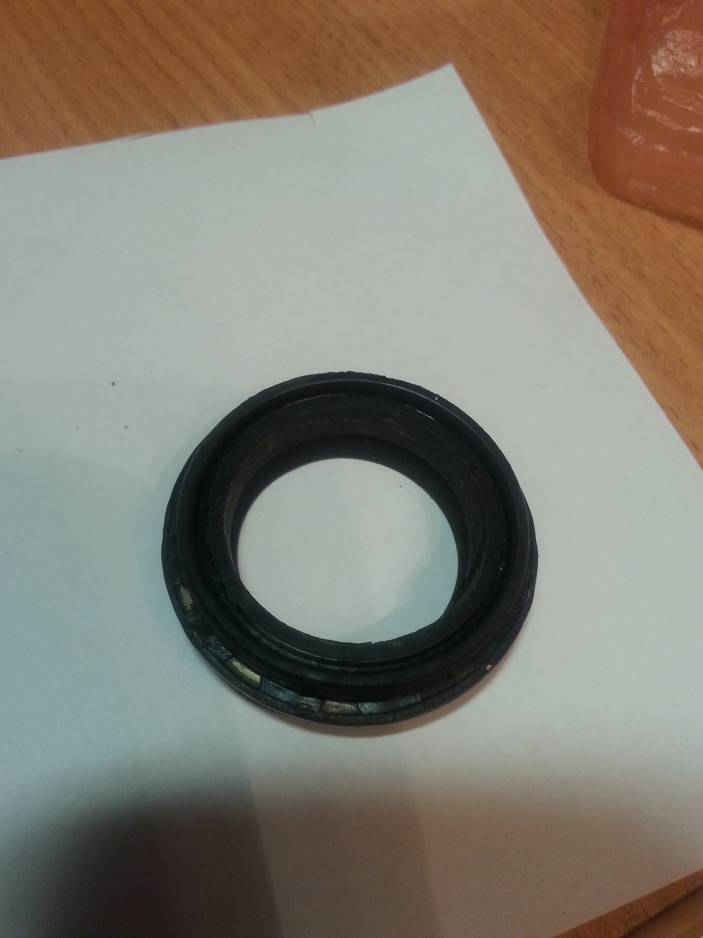

А что по пыльникам? прослужат еще?
 Заголовок сообщения: Re: Вибрация руля
СообщениеДобавлено: 24 Sep 2015, 18:52
Фотку плохо видно.
Фотку плохо видно.
фото я не выкладывал, вот сфоткал сейчас и выложу,хотя камера не передаст полностью хорошее изображение.
СообщениеДобавлено: 25 Sep 2015, 08:30
Если не растрескались, кромка целая и на пере сидят с натягом то почему бы им не поездить?
Смотрел трещин нет, аккуратно их снимал, в общем осталось дождаться сальников, потом все поставить и проверить.
Когда собирать будешь, помажь маслом перо сверху сальника и пыльник изнутри, излишки с пера по мере езды вытрешь. Так пыльник служит намного дольше, если конечно песок на него не сыпать ведрами.
