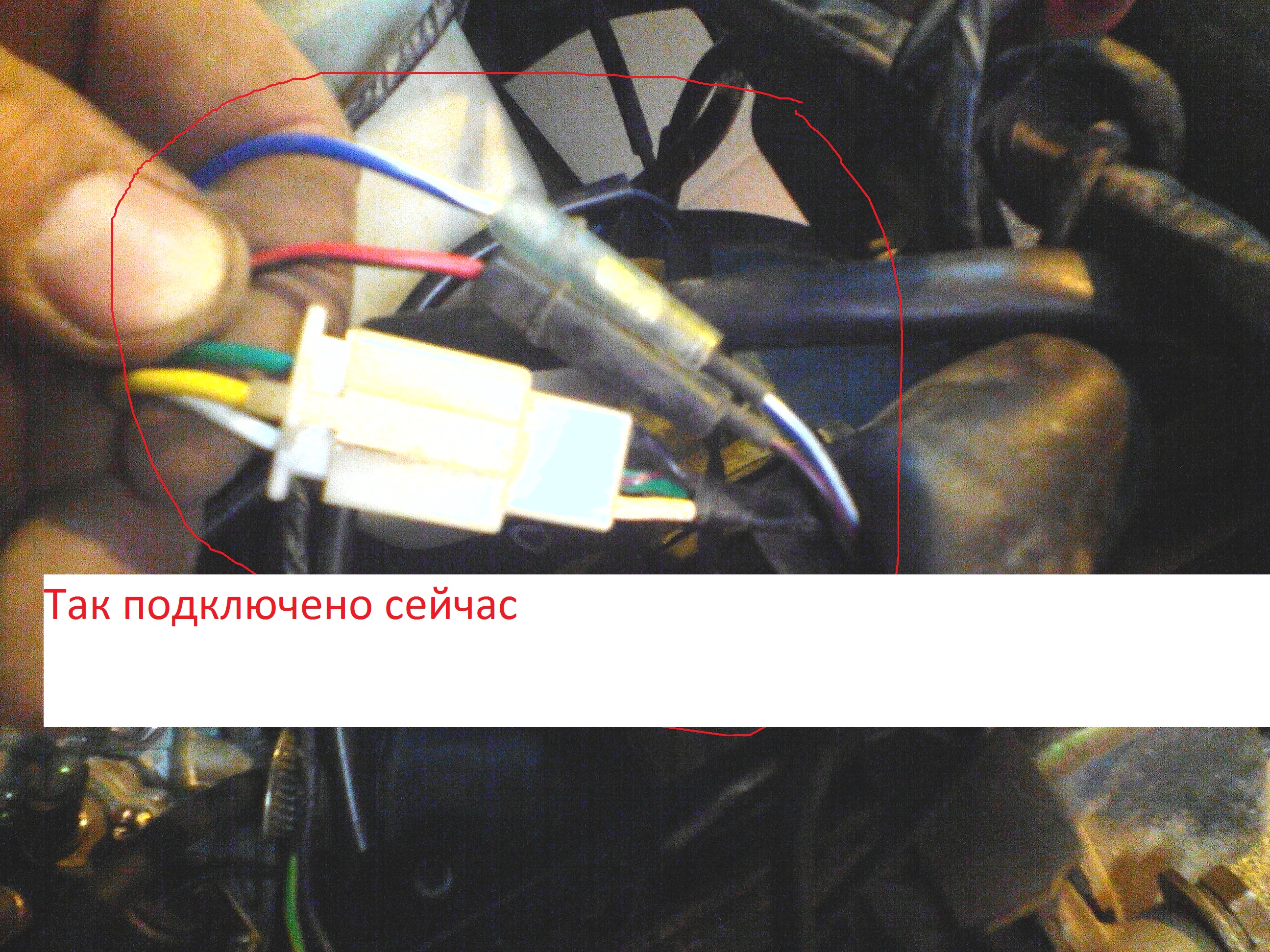

Стелс вортекс 50 2т(1e40qmb) нет зарядки ,лампочки перегорают свет моргает
Регуляторы менял уже 3шт не помогает вот помогите разобраться с проводами поставил новый генератор а цвета разные
Комментарий к файлу: Так подключено сейчас
IMG_20160315_154318.jpg [ 1.95 MiB | Просмотров: 6459 ]

Попробуй взять эл схему и тестер.Прозвони новый и подключи как по схеме должно быть,после этого уже стоит заморачиваться с регулятором.

Так я не говорю про старый,говорю подключи по схеме как положено и проверь заодно остальные цепи.Может у тебя еще где обрыв/кз. Эл.схему можно взять на форуме.методы проверки генератора ,цепи зарядки и тд если мне не изменяет память подробно описаны в руководстве по ремонту скутеров стелс на оф сайте.заходишь в архив моделей,находишь свой и качаешь файл "руководство по ремонту" в формате ворда он по моему.
На цвет проводов смотреть последнее дело ,какие были такие и припаяли.

Провода от генератора, желтый у нас питание, на РН и фару, белый с РН на генератор, на регулирующую, если РН не исправно или провод оборван будет повышенное напряжение и будет кипеть акб, и сгорать лампочки.
Зеленый или черный масса (дублирующий прямой провод, обычно идет на коммутатор), красный с черным на коммутатор (питание ас коммутатора), синий и зеленый с белой - датчик. На 2т 2 провода датчика, на 4т один (синий). Так что не то ты нам показываешь, это 4т проводка.
У нас датчик с одним проводом не работает, искру дает, но очень поздно.

киком чувствуется компрессия ,а собирал аккуратно опыт есть раньше гоняли на верховинах,карпаты и прочие стрелкой на выхлоп.сегодня взял схему и тестер все провода там где надо вроде вот такой вопрос генератор у меня все контакты звонятся на массу именно генератор.это нормально?Кстате про регулятор с какой стороны заходит переменка и с какой постоянка всели регуляторы одинаковы?
