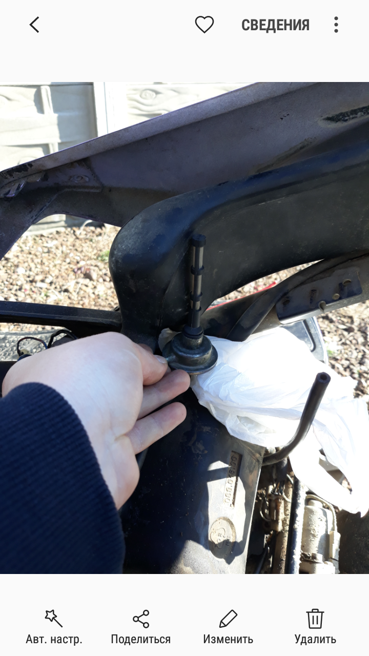

Такой бензокраник у него стоит
Screenshot_20200217-140853.png [ 868.93 KiB | Просмотров: 5231 ]
Может он слишком длинный этот фильтр на нём и из-за него бензин не проходит в нужном количестве?
Купил новый такой же за 15$,вот думаю снять этот фильтр с краника и залить новый бензин...

Поменял бензокран,едет теперь быстрее,но всё равно даёт очень сильный рывок по началу(метров 10-15) и сбрасывает обороты,и начинает уже плавно набирать скорость...
