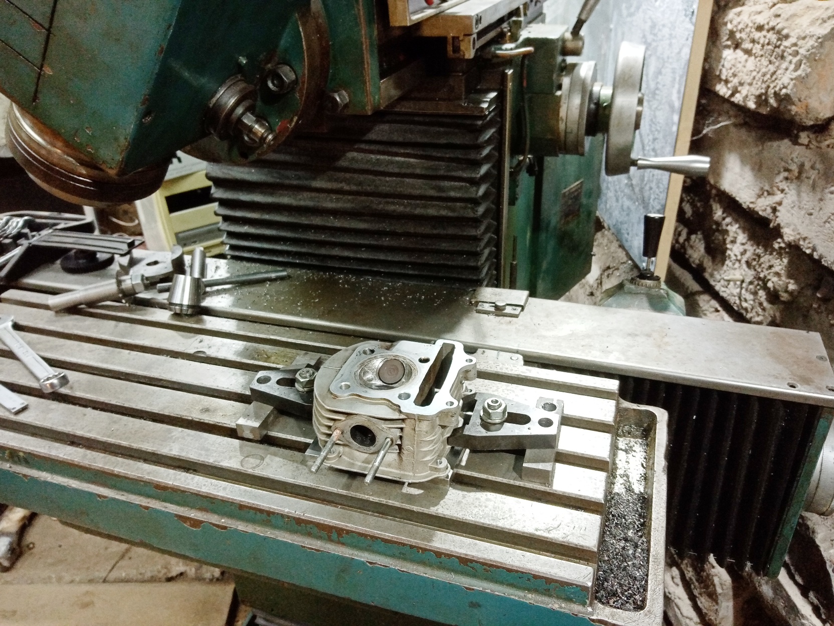

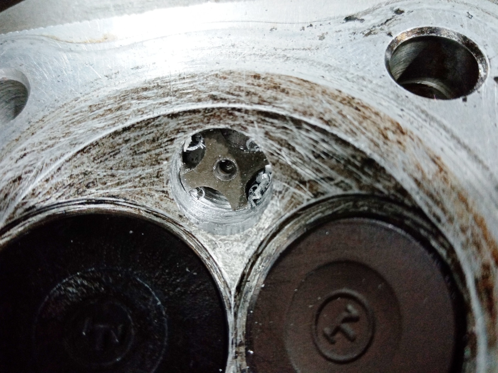

Ну что, попробовал восстановить резьбу.

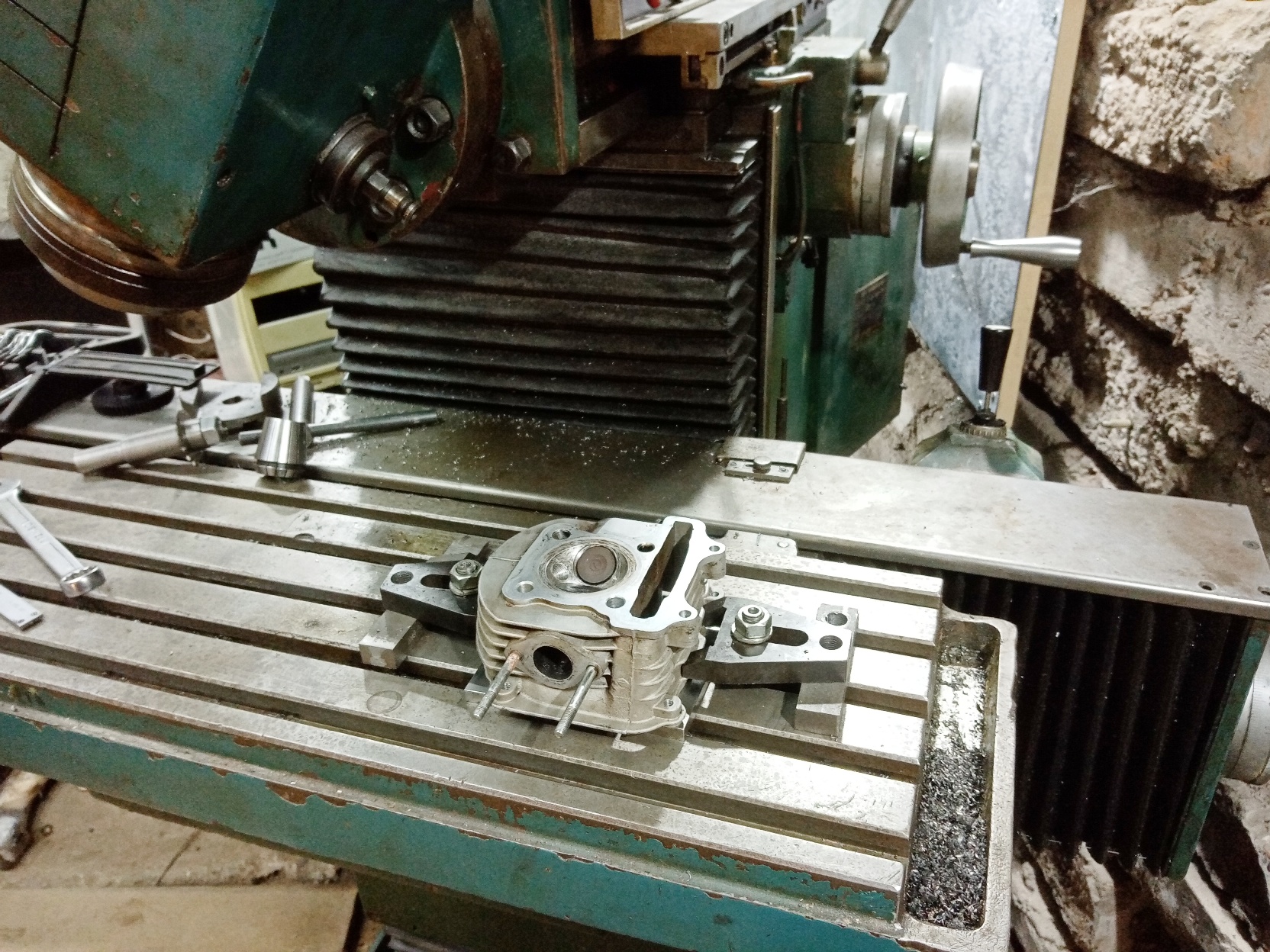

Закрепил на столе и развернул отверстие:

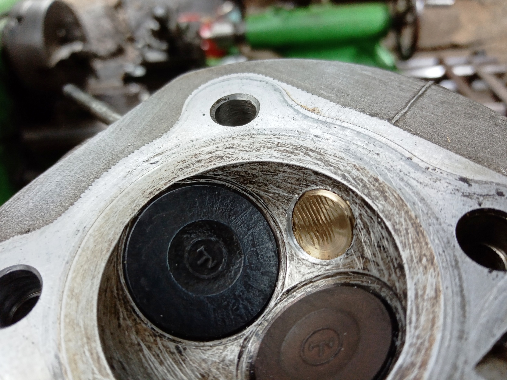

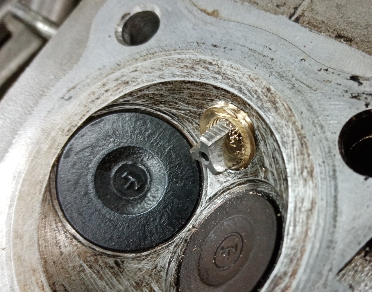

IMG_20200609_143933.jpg [ 877.91 KiB | Просмотров: 6427 ]
Нарезал резьбу М14х1,25 на всякий случай :)
IMG_20200609_150714.jpg [ 719.59 KiB | Просмотров: 6427 ]

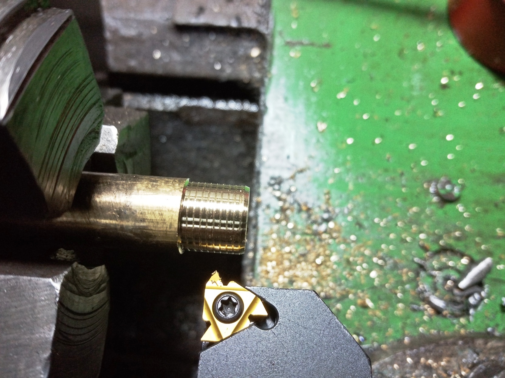

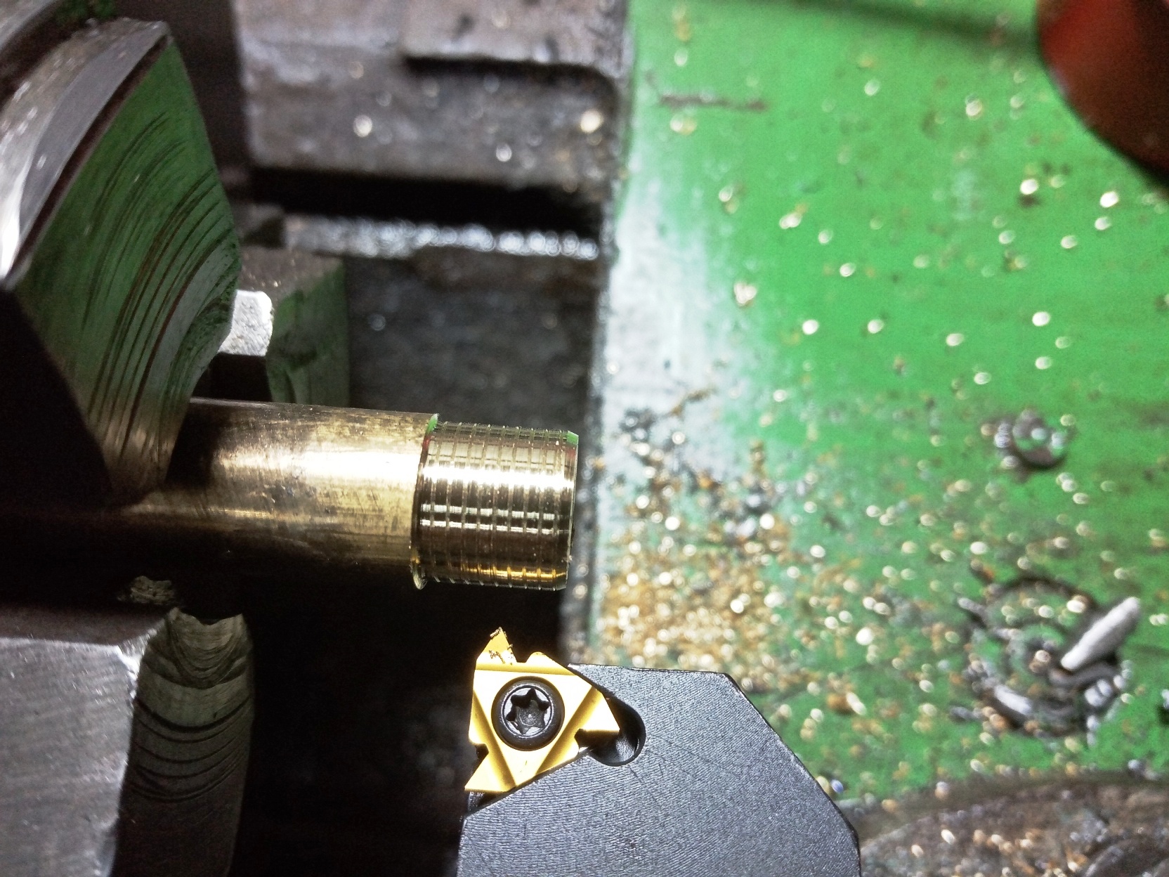

Режу эту же резьбу на бронзе:
IMG_20200609_152440.jpg [ 685.64 KiB | Просмотров: 6427 ]
Примеряю пруток, резьба вроде совпадает:
IMG_20200609_153240.jpg [ 726.47 KiB | Просмотров: 6427 ]

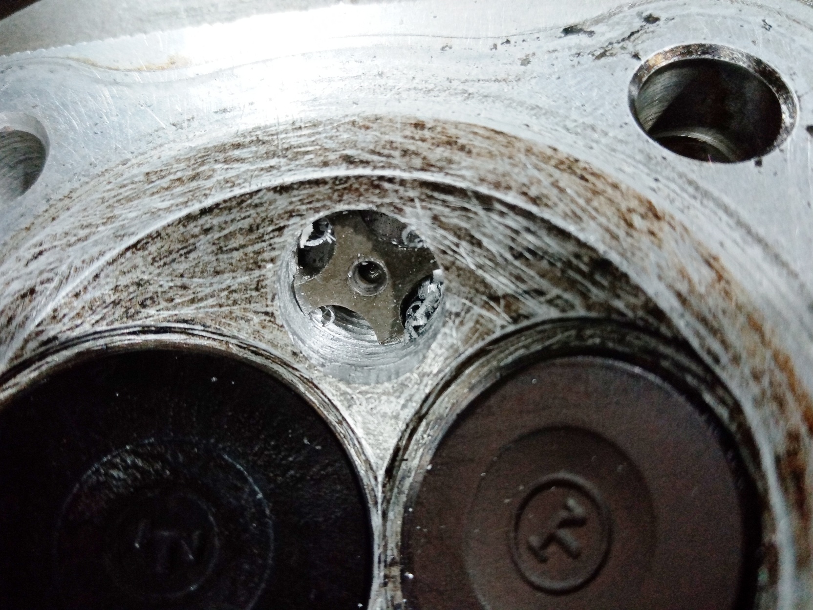

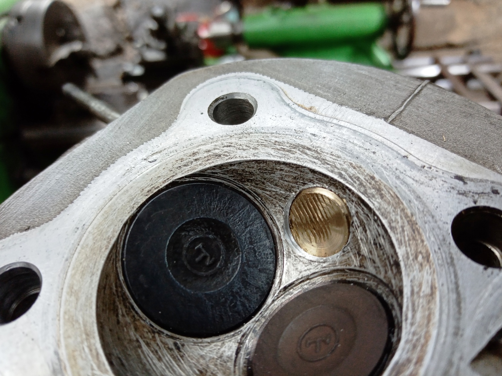

Сверлю отверстие и режу резьбу М10х1:
IMG_20200609_155418.jpg [ 468.57 KiB | Просмотров: 6427 ]

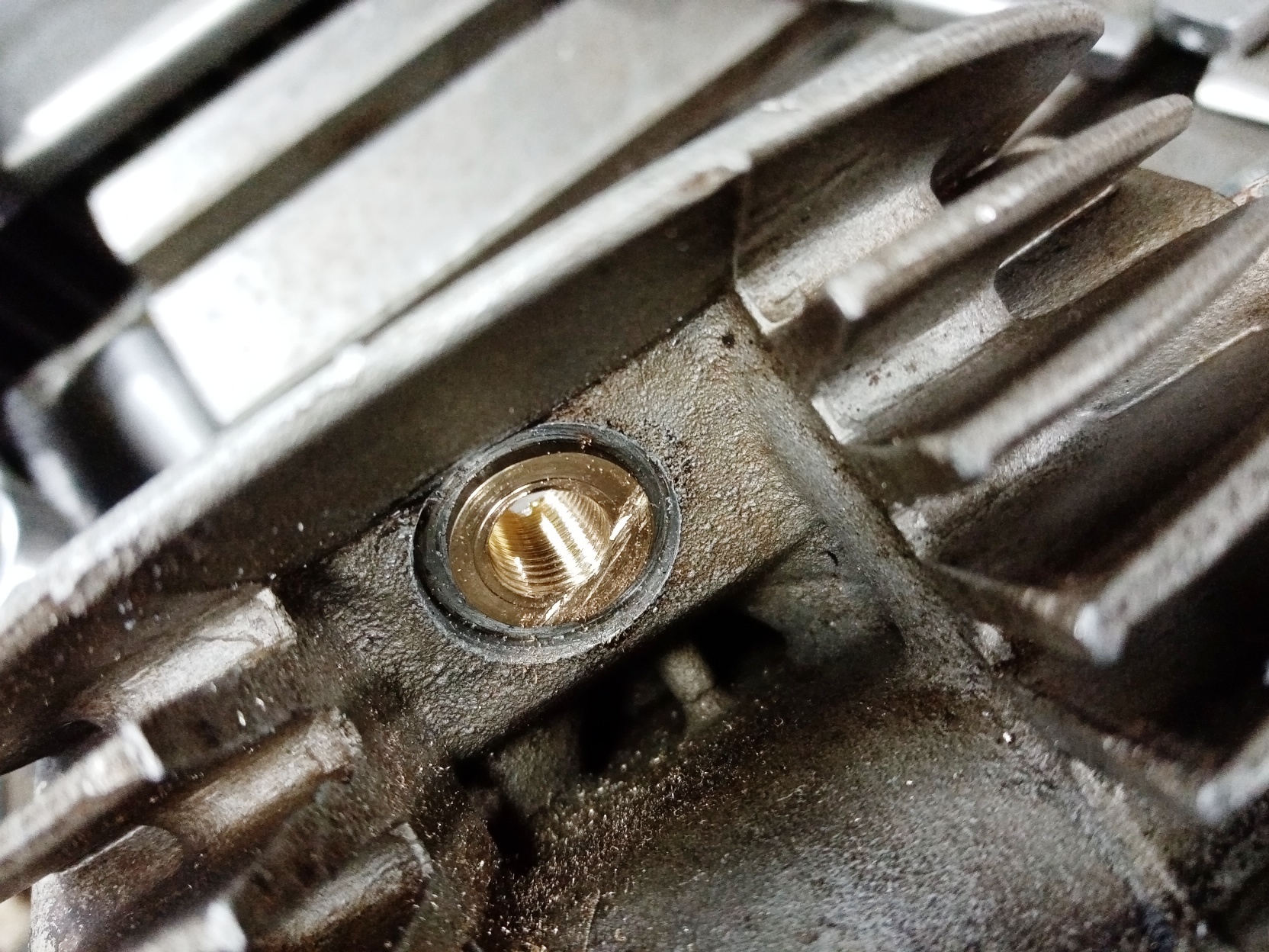

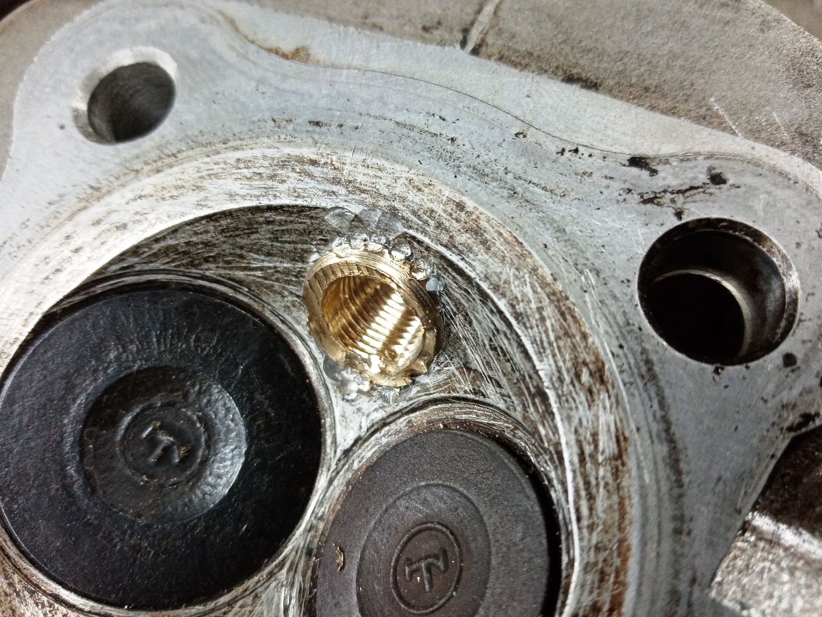

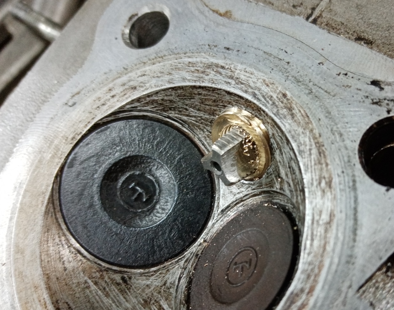

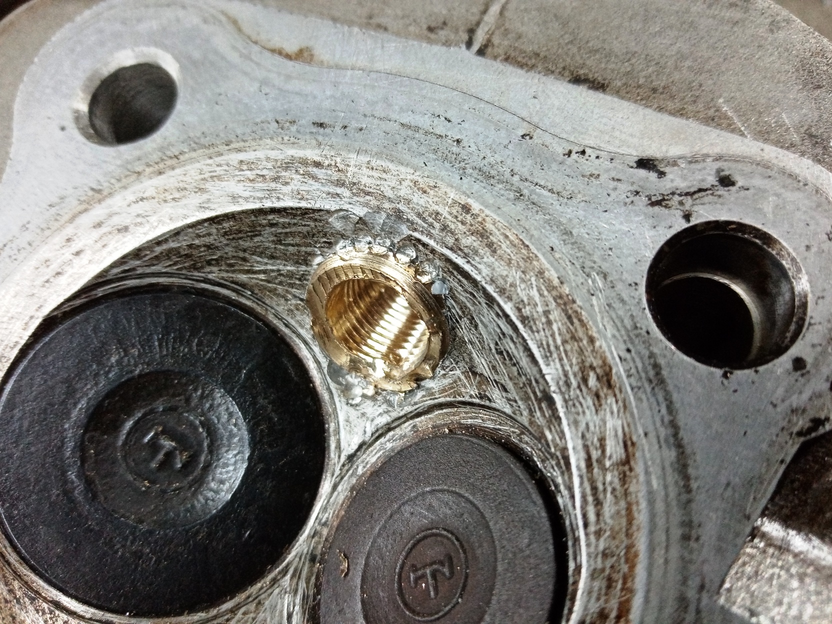

Изнутри подкернил, чтобы футорка не вывернулась вместе со свечой:
IMG_20200609_160618.jpg [ 956.62 KiB | Просмотров: 6427 ]

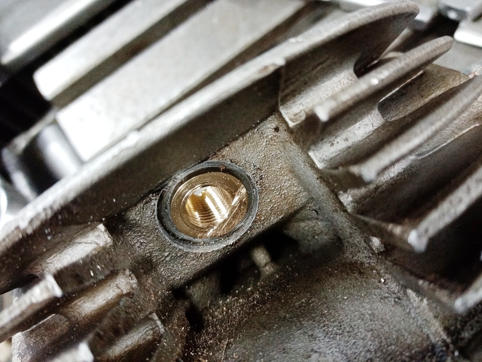

Снаружи есть небольшие риски, но думаю они уплотнятся свечной шайбой:
IMG_20200609_160630.jpg [ 835.57 KiB | Просмотров: 6427 ]
Это моя первая работа по изготовлению футорки :)
Для ремонта пришлось везти детали с дачи в городской гараж.
Голова ждёт установки на двигатель.
Восход-3, Восход-3М, Racer RC150T-15

Что бы футорка никогда в жизни не выкрутилась без кернений и прочих танцев с бубном, перд закручиванием резьбу надо намазать паяльной кислотой.
Зы, а чем не подошла бы свеча, например с таза или какой ни будь иномарки с длинной резьбой?
Там резьба как раз М14Х1.25...
Она уперлась бы в клапана или поршень, да и устанешь по калильному числу подбирать .
Думал на всякий случай герметиком керамическим намазать. Но когда пришёл в гараж, найти его не мог.
