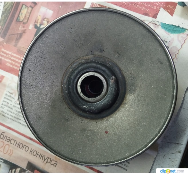

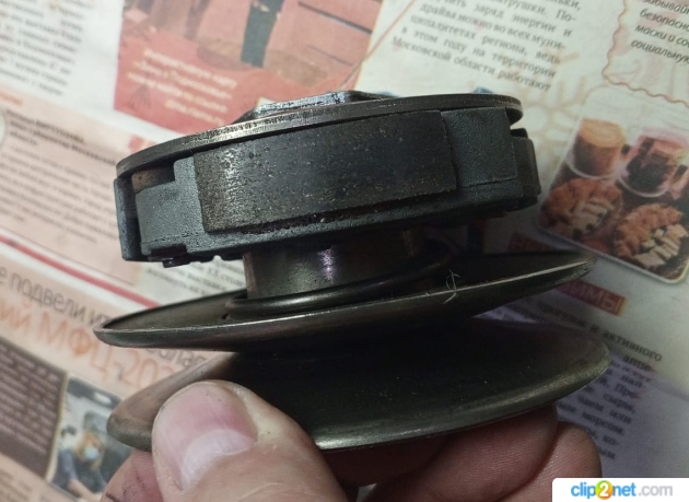

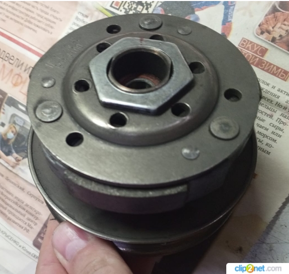

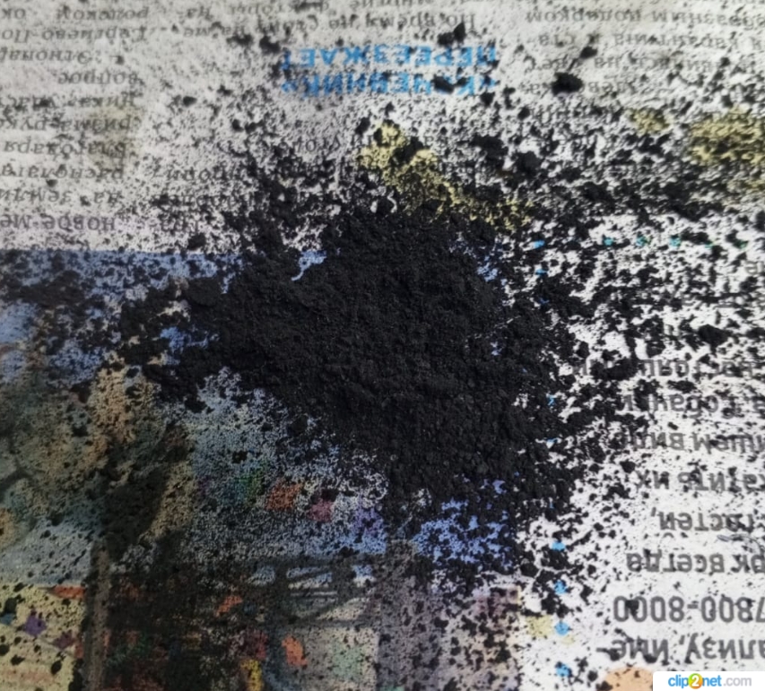

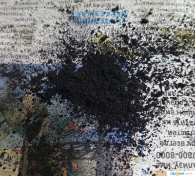

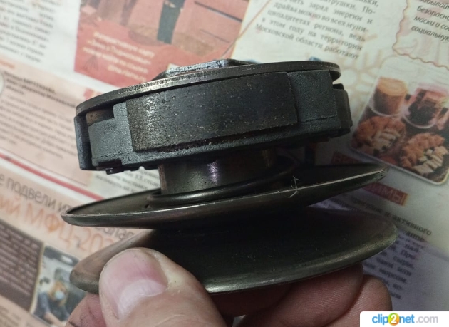

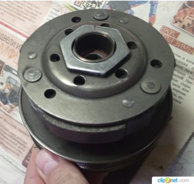

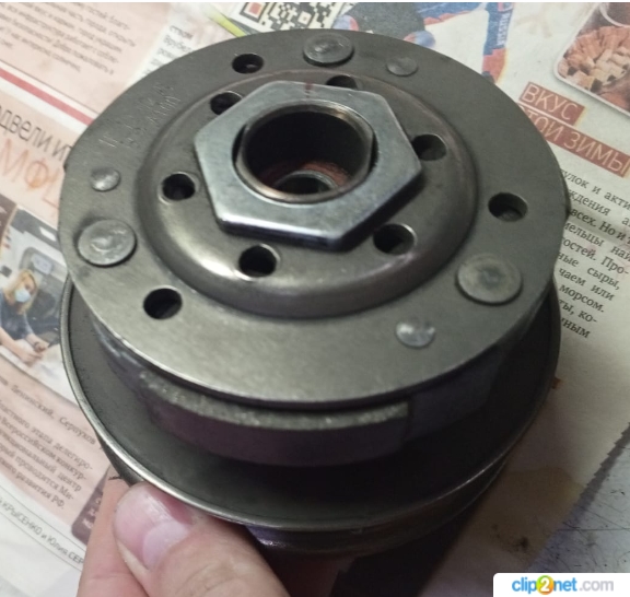

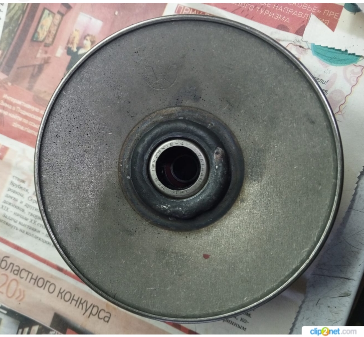

Разобрал, чем смазать? Старую смазку удалил, литол подойдет?

Ок. Колодки сцепления в хорошем состоянии. Большую гайку откручивай так. Положи на пол Торк. Наступи на него с краев ногами. Возьми молоток и тупое зубило и ударяй зубилом по краю гайки на откручивание (как бы вскользь, что бы гайку не прорубить к центру :-D ). Как только гайка стронется, либо продолжай подбивать с зубилом, либо возьми разводной ключ и откручивай. Либо второй способ - купи на ударник головку и откручивай на здоровье. Будешь закручивать гайку эту газовым ключом, то потом зубилом ее чуть подбей для контрзатяжки.
Не забудь про безопасность! Когда будешь откручивать эту гайку придерживай само сцепление руками/ногами. Оно выстрелит при снятии гайки.
Еще одно наблюдение про ударный гайковерт. После затяжки гаек проверяй /подтягивай гайки ручным инструментом. Бывает откручивается крепеж.
Еще один совет по поводу сцепления. Так как пробег большой - замени привинтивно пружину торка и пружинки сцепления. Поставь либо оригинал, если преверженец, либо синие пружины (которые 1000рпм). Смазка - литиевая пойдет. И проверь щеки торка относительно друг друга на люфт. Их не должно быть или они минимальны (еле чувствуются руками).
ПС совет на будущее - если много ездишь на мопеде (1000км и более за сезон) или тяжелые условия эксплуатации (сельская местность по говнам) - обслуживай технику каждый год (разбирай/смазывай всю систему вариатора).

qwerty2142 писал(а):
тупое зубило и ударяй зубилом по краю гайки на откручивание (как бы вскользь, что бы гайку не прорубить к центру :-D ). возьми разводной ключ и откручивай.
Только второй способ! Запасную гайку нигде не найдёшь.
Если нет износа, и устраивает как торк работает. То не надо мешать технике работать.
Ну у меня нормально сохранилась она с 12года существования скута при таком варварском способе откручивания :-D
Гайка торка https://www.ozon.ru/product/gayka-zadne ... 397198205/
https://www.wildberries.ru/catalog/1447 ... etail.aspx
На 8-9 тысячах мои приказали долго жить. А у меня тот же орбит. Из симптомов толкался на холостом при остановке, особенно когда прогреется (сцепление включалось) и ремни жевал и выплевывал (сменил несколько, пока не прозрел, в чем дело).

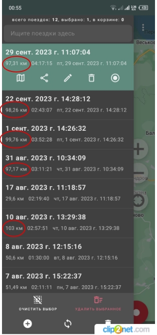

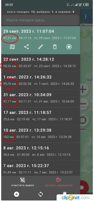

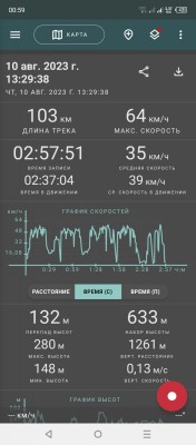

Торк обслужил, удалил старую смазку и заложил новую, завтра хочу прокатиться попробовать, но вот что за шум такой из него идет так и не нашел пока, как писал выше звук металлический шуршащий не громкий как будто шарики подшипника перекатываются. По говнам я не езжу в основном дороги асфальт и где-то через лес могу срезать объезжая скоростные дороги, наезжаю более 1000 в год потому как нравится на двухколесном колесить а на категорию "А" пока не созрел хотя очень хочется что-то куббатурнее но есть страх что как только получу категорию куплю что-то куббатурнее проехав несколько раз потеряется интерес так как станет всё доступно, на 50 кубовике я "дотягиваюсь" до мест куда хотелось бы посетить а на 400 кубов допустим это вообще не проблема. Вот допустим мои треки подряд, то есть я люблю прокатиться на мопедке)))

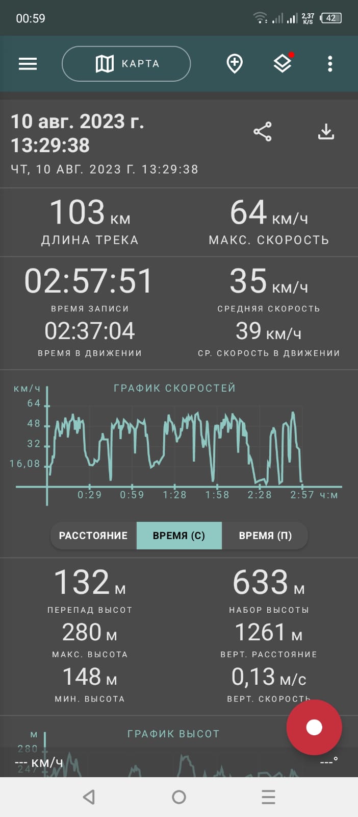

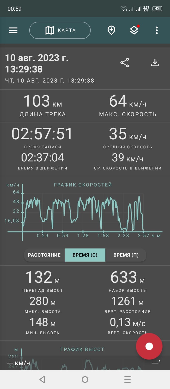

И деталировка одного из треков
