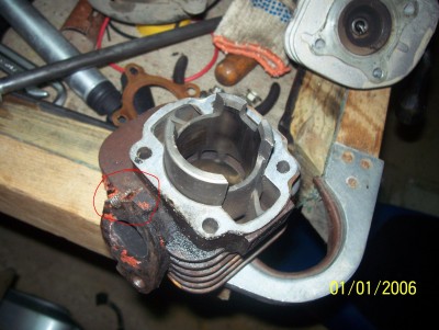

знаеш когда мне брат подарил скут у него звук был как у трактора поскольук выхлопная труба держалась на одном болте и была без прокладки. почемуже я и меняю цилиндр: потамучто там крепление второго болта отломанная.
 Заголовок сообщения: Re: Как проверить кольца на предмет исправности (скутер 2Т)
СообщениеДобавлено: 05 Jan 2010, 16:29
А высверлить сломаный болт и нарезать новую резьбу слабо было... Богато живёшь, коли из-за крепежа меняешь цилиндр!!!
СообщениеДобавлено: 05 Jan 2010, 16:39
ВВВ, читай лучше, отломано, а не резьба сбита.
СообщениеДобавлено: 05 Jan 2010, 16:48
Ну и что, что отломано! Рассказать как поставить новую шпильку?! Или высверлить оставшийся кусок болта из тела цилиндра и нарезать большую резьбу? Или вообще всё убрать и переделать крепление, как ты хочешь ????

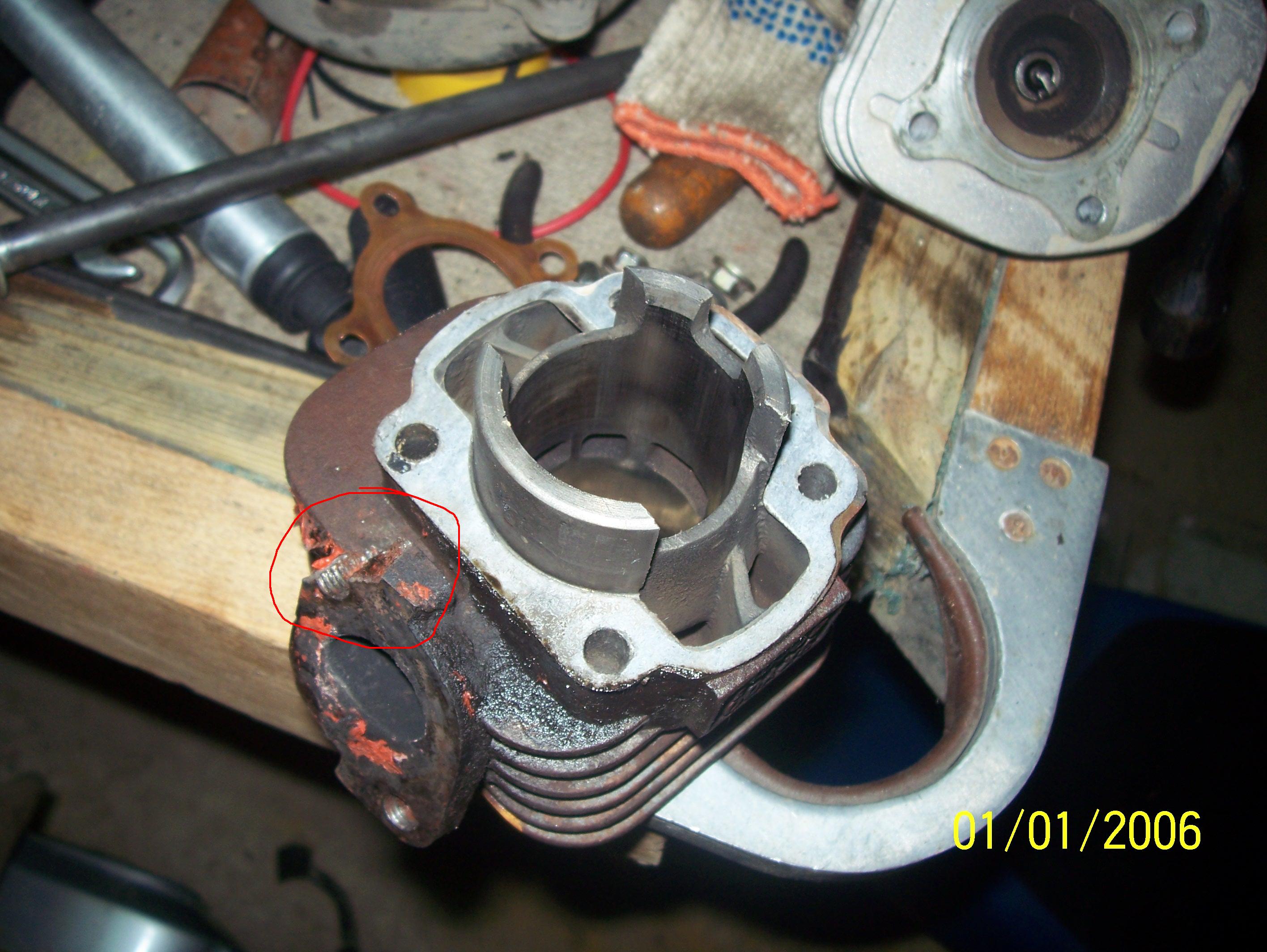

красным обведено что отломанно. ну если сможеш мне рассказать как его востановить я скажу только спасибо.

Эх молодёж!!!! Сразу видно, никогда не стыковал коробки передач.... Значит так. Там где у тебя выломана резьба чуть ниже толстый прилив. В нём сверлишь дырку и нарезаешь резьбу.Делаешь переходную пластину ( по контуру прилива) толщиной 8-10 мм . В этой пластине (переходнике) получится три отверстия(с резьбой). Крепление: Переходную пластину к цилиндру: Шпилькой с обратной стороны(болтом) через новое отверстие. Крепление выпускного патрубка: Болтом через переходную пластину в сохранившееся отверстие в теле цилиндра. Другой конец- болтом в переходную пластину. Получается, что ты не меняешь точки крепления выпускного патрубка.

Короче забудь, поменял и хорошо

Судя по фото цилиндра, тебе можно обьём и поболее поставить!
