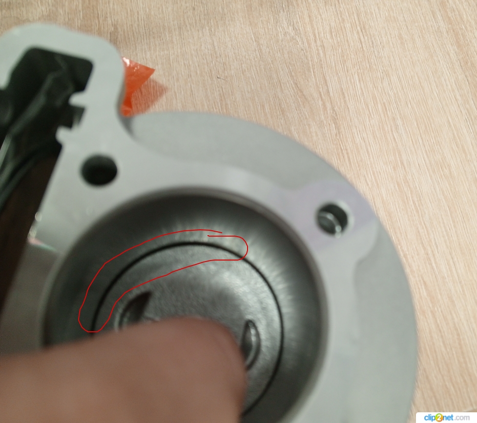

Это какой-то бздец, ходил счас до OZON забрать поршневую, поршень в цилиндре аж болтается, ни о каком ресурсе тут и говорить не приходится да и компрессия будет никакая :'(
Зато не прихватит, а компрессия кольцами создаётся.

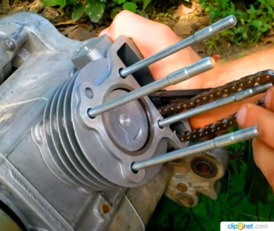

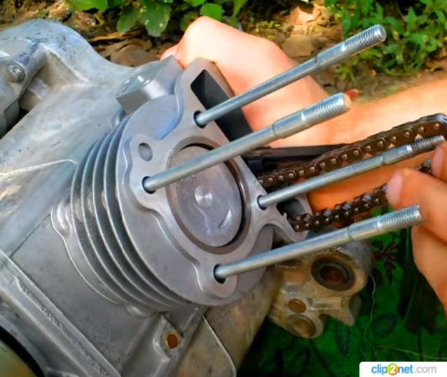

Именно кольцами но когда поршень просто проваливается в цилиндр и бренчит из стороны в сторону ну нафиг, у меня 39мм поршень родной прошедший 9100км меньше зазор имеет и ощутимо меньше здесь прямо болтается, перебор однозначно. Сейчас сижу, думаю чешу репу, всю голову напряг. Достал поршневую старую стал сравнивать что да как в отношении моей 47мм поршневой геометрию и замеры вроде всё схоже. В моей хотя и страшновато выглядящей поршневой компрессия есть, проверил это как (не смейтесь) приложил к коленке верхний срез цилиндра и проталкивал поршень с кольцами, так вот он не хочет туда лезть и пружинит/сопротивляется как убираю затычку в виде коленки так поршень перемещается. Крутил/вертел и методом теории и осмотра а так же подсказок здесь имеет место ударение поршня по выпускному клапану, пытаюсь выяснить почему. Сколько должен быть недоход поршня в ВМТ от верхнего среза цилиндра? У меня он заподлицо, ну может 0,2-0,3 мм не доходит. В интернете не нашел ответа. Нашел только опыт людей с подобной ситуацией и там в одном случае были не правильные проточки в поршне под клапаны под более маленький диаметр а во втором слишком высоко поднимался поршень в ВМТ, хочется разобраться что у меня и как с этим бороться, полагаю сценарий такой: поршень понемногу бьет по клапану а на высоких оборотах это усугубляется ввиду оборотов. И продолжается пока не будет искривления клапана, хоть немного, достаточно немного погнуть и даже он будет ходить во втулке и не заедать но в седло он уже нормально не ляжет и как следствие минус компрессия. Пока такой вижу сценарий(((
Исключить встречу с клапанами можно в моем случае увеличив выборки в поршне, я делал да немного и не совсем в ту сторону куда надо или поставив вторую прокладку под головку, читал так делают, отсюда нужно и начинать про норму недохода поршня до верхнего среза.

Насколько помню, вроде 2-3мм недоход. Но он не должен сильно влиять. Выставляй ВМТ не по метке, а по поршню...

Соответствие поршня цилиндру, проверяется на гладкой поверхности, цилиндр кладётся верхом на поверхность, поршень БЕЗ колец отпускается внутрь. Поршень без заеданий должен спокойно и плавно упасть на поверхность. Но не пролететь до неё(хотя иногда допускается).

Поршень плоский? Недоход минимум 0,8-1мм до края цилиндра в ВМТ. Голова с фаской под 47мм цпг? Длина клапанов? Проверь на люфт шатун колена.
да все верно, просто китаезы еще учитывают теплонагруженность данной цпг с ее уменьшенной толщиной стенки. От седова и разница в подгонке Цилиндр/Поршень у 50-72сс в сравнении с 80сс и выше (типа тепловые допуски :-D ).

То то и оно что мне это важно, вот я тоже нашел у человека недоход примерно как вы написали, а у меня то заподлицо, возможно этих 2-3 мм и не хватает чтобы поршень не встречался с клапанами
Именно так, а в той поршневой просто падает камнем вниз))) я вот уже не уверен что моя поршневая мёртвая, видимо встреча с клапаном и изгиб тарелки хоронит компрессию
