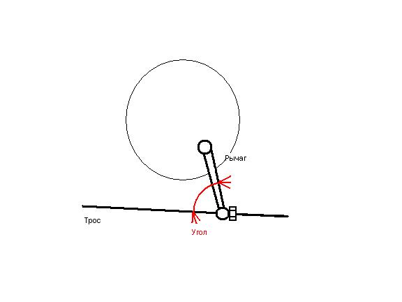

Юля, опиши взаимное положение троса заднего тормоза, в районе колеса, и рычага, с которым соединён трос.
Угол, между натянутой частью троса и рычагом, тупой иои острый?

Вот этот угол:
3.JPG [ 10.49 KiB | Просмотров: 4583 ]

СообщениеДобавлено: 11 Май 2011, 22:47
Maximal
Никакой разницы.
Рычаг надо устанавливать самому.
При это необходимо пользоватся правилом, при работе тормозного механизма, угол может изменятся от острго до прямого, но никогда не должен становится тупым.

Maximal
Смысл именно в соблюдении угла.
Это элементарная механика.
При переходе с острого угла к рпямому - усилие снижается.
При переходе от прямого угла к тупому - усилие повышается.
В своё время, неправильной установкой рычагов, грешил завод АКЛК.
Прада там был привод сцепления, на 2141.
Часто рвались тросы, и люди жаловались на тугую педаль и плохую работу сцепления.
Так вод там, рычаг изначально устанавливался либо под прямым углом к тросу, либо вообще под тупым углом.
После перестановки рычага, работа сцепления приходила в норму.

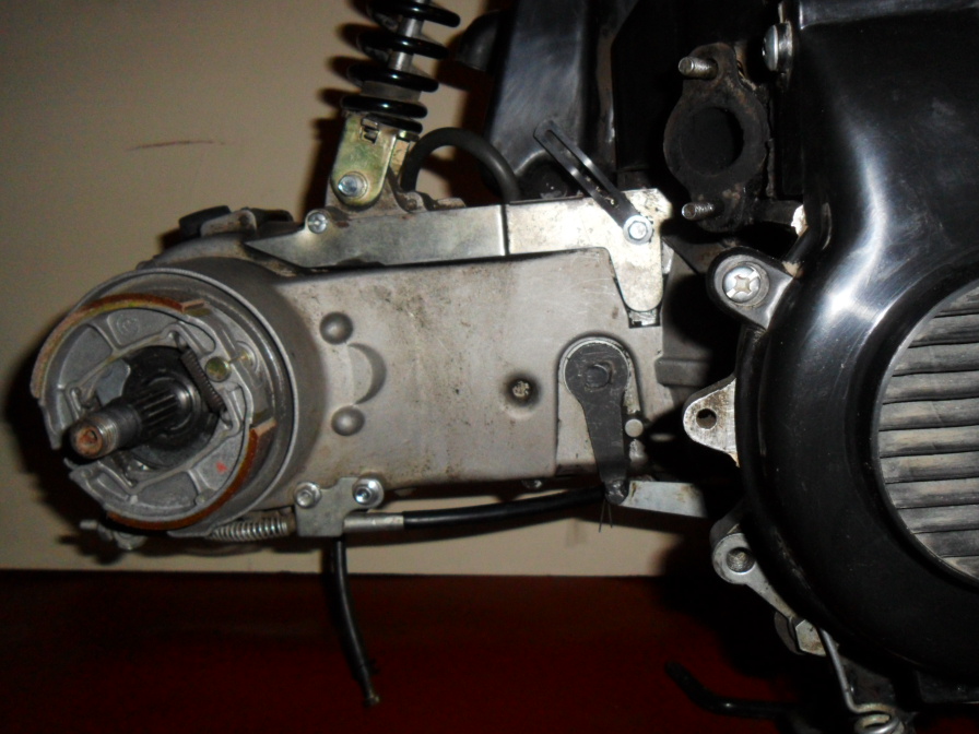

СообщениеДобавлено: 11 Май 2011, 23:39
Она снимала колесо.
На тот момент всё было в норме.
1.JPG [ 301.75 KiB | Просмотров: 4655 ]
СообщениеДобавлено: 11 Май 2011, 23:44
Всё равно ещё раз снимать!!!!!И смотреть причину!!!
