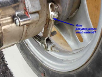

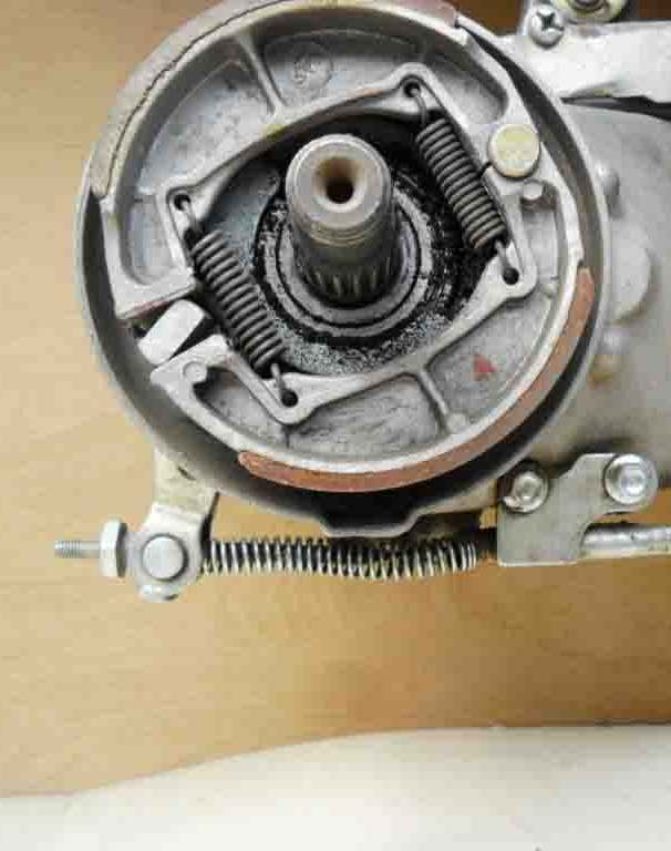

Юльчик сними заднее колесо, и зафоткай со стороны тросика, колодки и толщину накладок на колодках

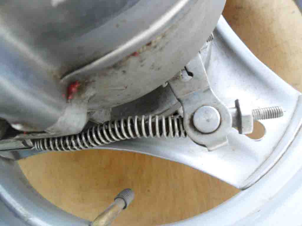

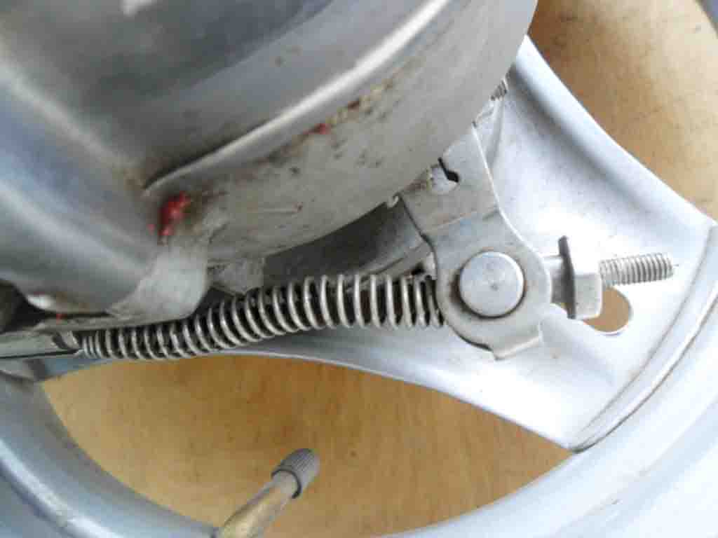

Колодки живые!!! Им не пришло то, о чём Эпикуреец писал на предыдущей странице!! *YAHOO*

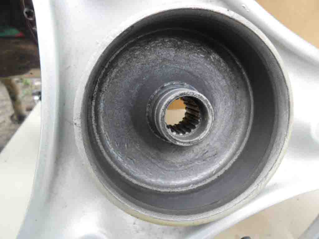

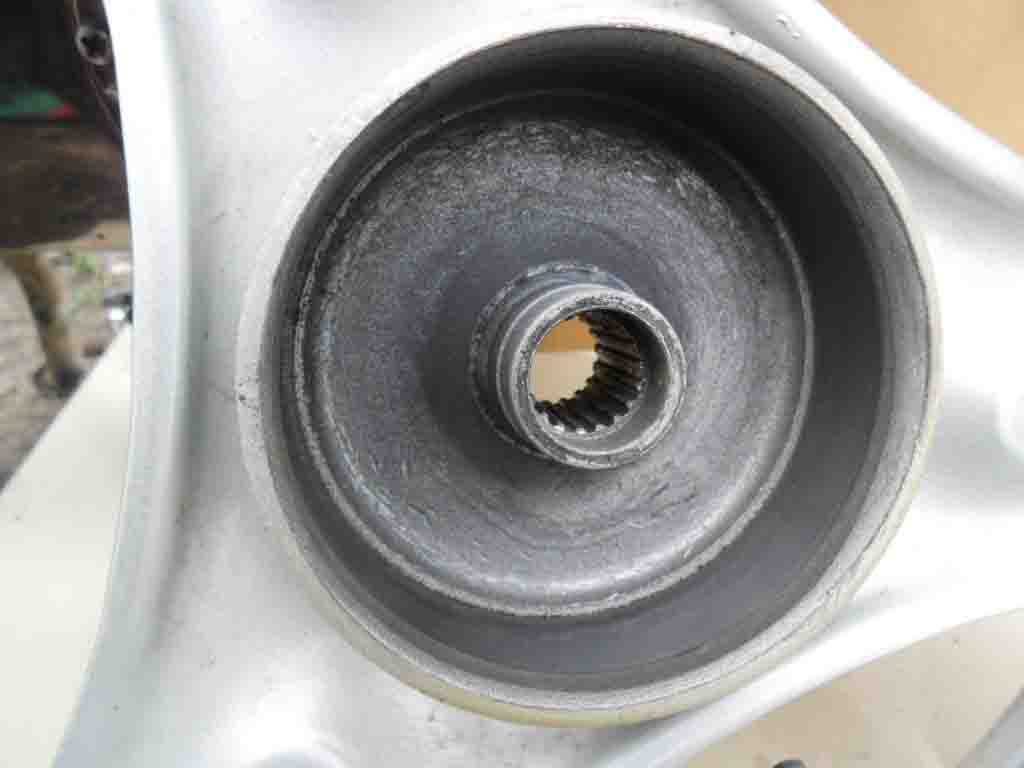

а что с самим барабаном на колесе и поверхностями колодок? масло не попадало?

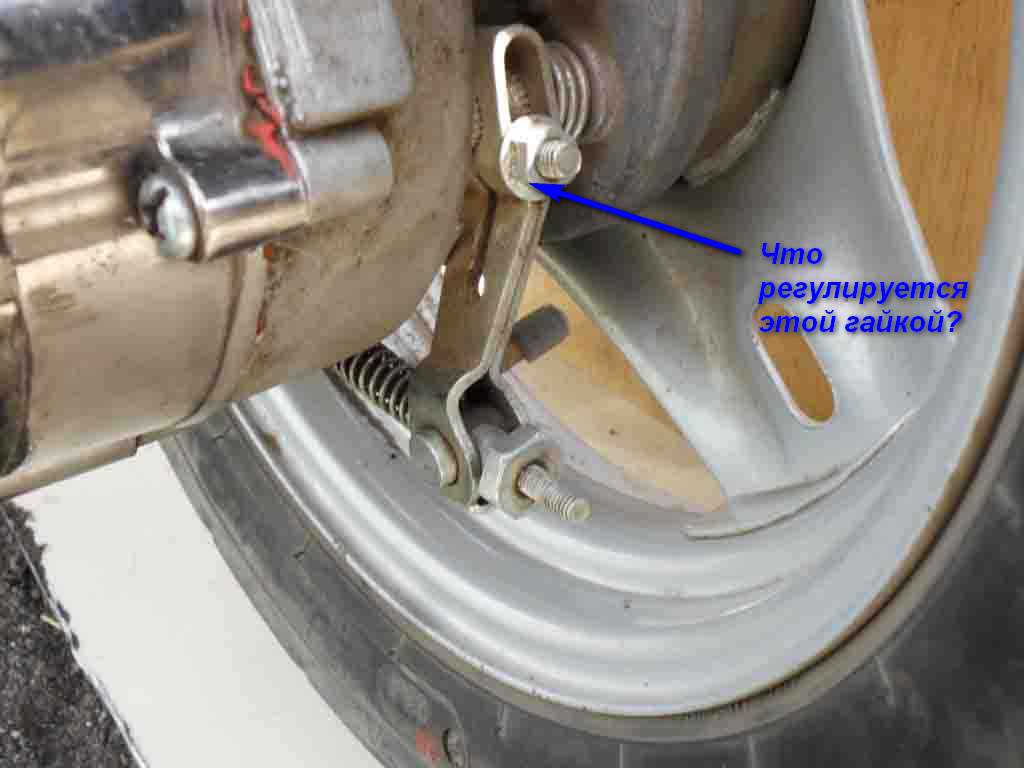

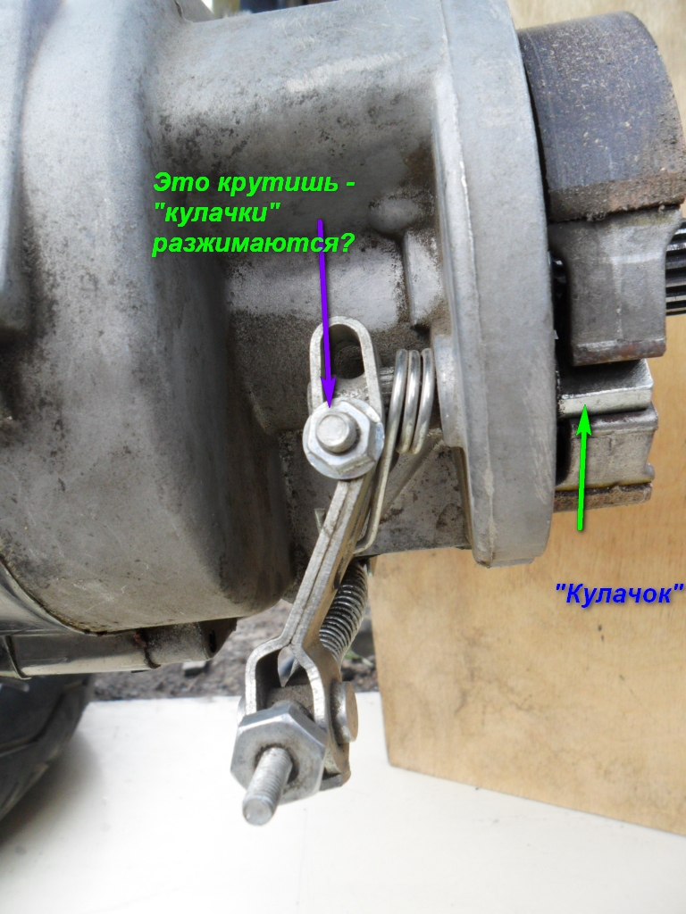

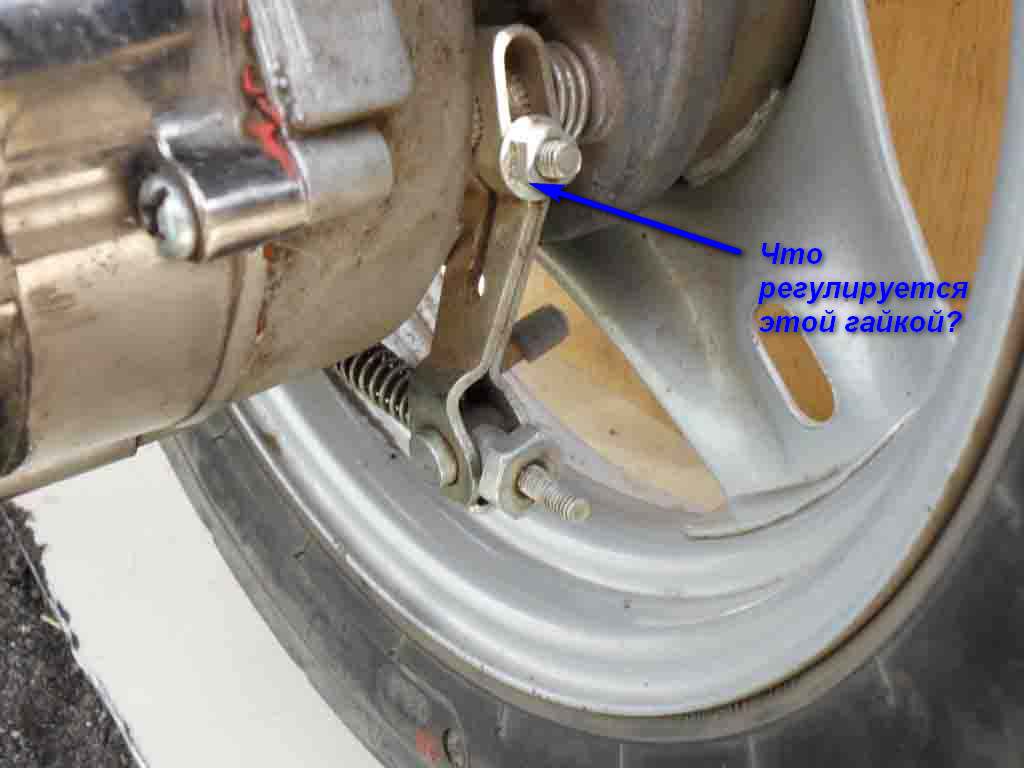

Этой гайкой зажимается лапка на шлицах!!

Я ничего не вытирала и не трогала, фото сделал сразу как сняла колесо. Думаю - не попадало, откуда там может быть масло?
Но рычаг на руле совсем опущен - даже достаёт до ручки, а он как Вы меня учили не должен доходить см - 1-1,5...
Гайку не трогать?

Я и сама бы хотела здесь разобраться…, этого мне уже и раньше в теме объясняли как с помощью гайки отрегулировать тормоза. При этом ничего не должно нагреваться, как у меня на переднем колесе.
Так по этим советам – рычаг заднего тормоза (на руле) не доходит до ручки где-то 1-2см.
И регулир. гайка на заднем колесе от края отходит тоже примерно на это же расстояние. Так?
У меня гайка, как видно на фото на таком расстоянии и находится, но рычаг на руле свободно движется и легко достаёт до ручки. Фото сделано как раз в этот момент – т.е. задний тормоз у меня совсем, если судить по рычагу на руле «выключен», а если судить по регулир. гайке, то вроде всё как надо….
Чего-то я объясняла-объясняла…сама запуталась…. :-[

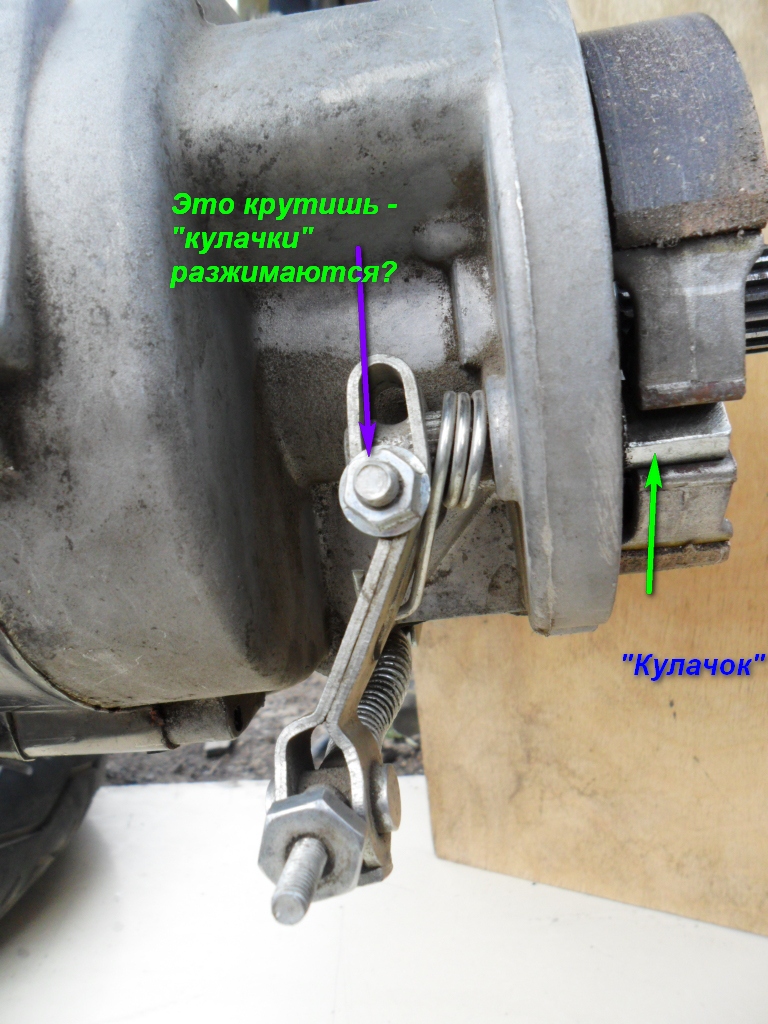

В добавлениек теме про доработку,кулачка.
Не стоит делать большую разницу в профиле.
Главная задача - придать кулачку нормальную форму, увеличить площадь взаимодействия с пятками колодок.
Для примера, можно посмотреть профиль кулачков тормозного механизма автомобилей КАМАЗ.

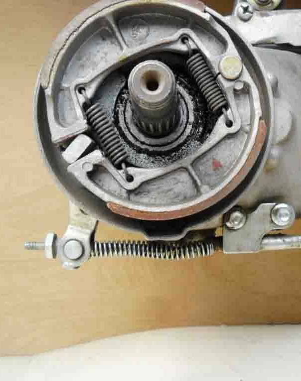

Внутри всё чисто - ни обо что колодки не трутся...

Юль, а протри ка смоченной в бензине тряпочкой внутренности колеса и выложи фотку плиз
Приди, Приди, Печенько!
СообщениеДобавлено: 12 Май 2011, 13:03
Сообщений: 1847
Стаж: с сентября 2010
Протереть то, что на фото "внутри"?
Без проблем...
Только у нас дождь моросит, я колесо назад закинула, слегка прикрутив, чтоб завести можно было с улицы под крышу. Сейчас сниму опять, всё сделаю и фото скину, так что малехо попозже, ок?
