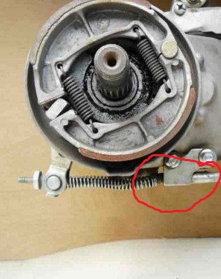

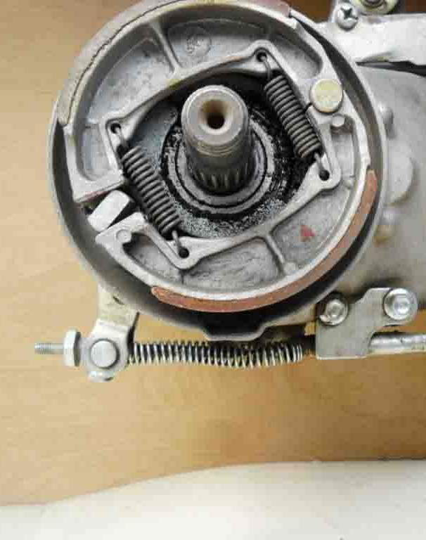

Вижу что-то типа масляной грязи вокруг вала колеса. Ты не ответила - колодки замаслены?
рычаг 0.jpg [ 14.83 KiB | Просмотров: 4797 ]
Это болт с гайкой. Он стягивает рычаг - потому он и разрезан - рычаг обжимается на шлицах (зубчики по красным стрелкам) разжималки.
Чтобы снять рычаг с разжималки, гайку надо открутить, а болт вынуть. Перед снятием пометить царапалкой или маркером, которым хулиганы на стенах пишут, взаимное положение рычага и разжималки.
В процессе снятия, запомни положение возвратной пружины (3 витка которой видны на снимке), угол, на который надо будет ее скрутить, чтобы при сборке зацепить за рычаг.
Колодки снимаешь не снимая с них пружин.
Вытащенная разжималка будет иметь примерно такой вид
Её надо отчистить, ацетон/бензин/керосин, чтоб выглядела так
Углы, которыми она давит на колодки, не должны быть острыми. Скруглить:
При сборке смазать: дырку, где разжималка крутится, и площадки колодок, которые разжималка разжимает. Если на этих площадках набита поперечная борозда, от контакта с углом разжималки - сошлифовать до ровной поверхности.
Добавление. А похоже, масло всё-таки на колодки попадало
Нужно фото поверхностей колодок и там где вал колеса из корпуса выходит.

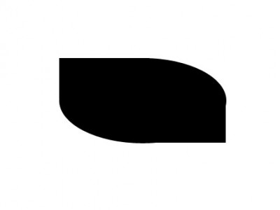

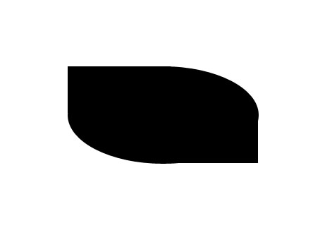

Кулачёк надо делать примерно такой формы:
1.jpg [ 19.74 KiB | Просмотров: 4795 ]

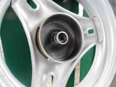

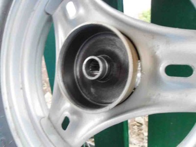

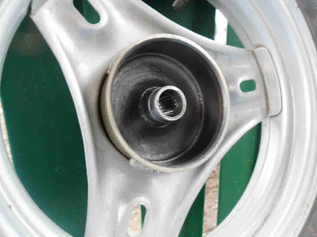

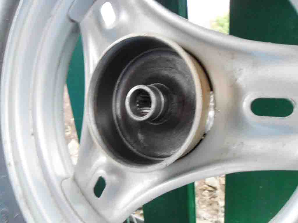

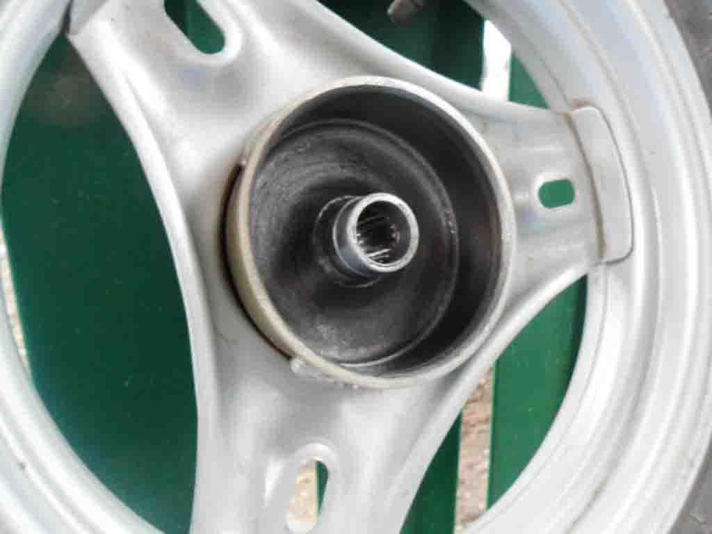

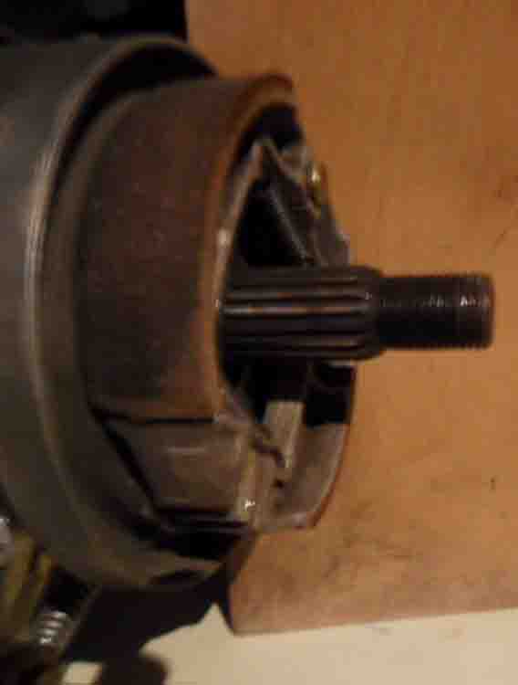

Нет, снимаю глушак - 3 болта интересных, отворачиваю гайку большую на колесе и снимаю его. Там даже втулки никакой нет, сразу же на вал надевается, это даже для меня вроде не сложно....
S.T.I.G.
Штуковину на колесе бензином протёрла - она теперь стерильная блин. Там всё ровненькое и гладкое...
колесо 1.jpg [ 52.65 KiB | Просмотров: 4745 ]
колесо 2.jpg [ 50.85 KiB | Просмотров: 4745 ]

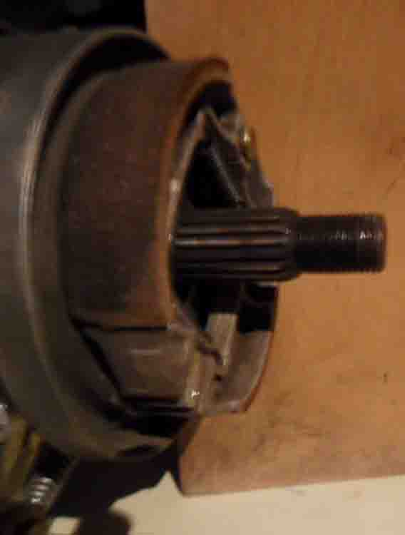

Dj@gger

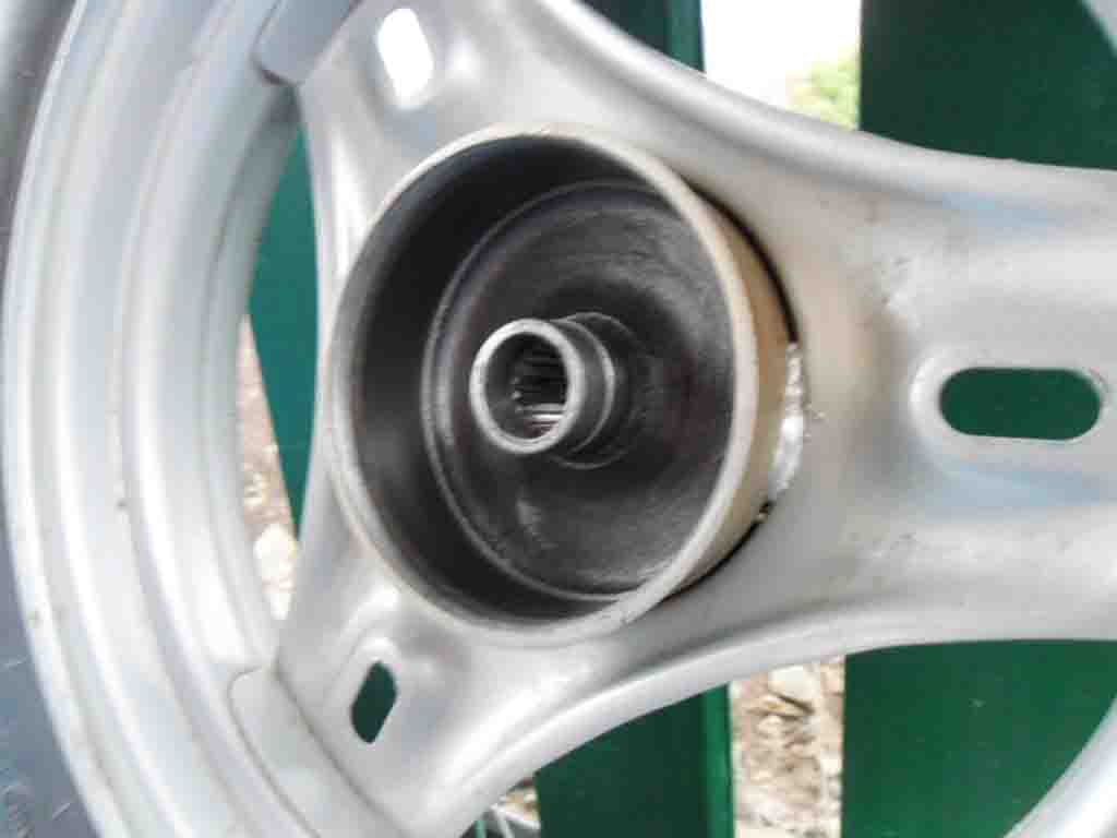

Сделать фото вала и колодок не получается, у нас дождь - на улицу не выкатишь, а с лампочкой качество плохое, Вы ничего не увидите, вот фото, к/е получается. Завтра сделаю нормальное во дворе. Колодки абсолютно сухие, светло коричневые или рыжие...вал тоже можно сказать сухой, чёрное на фото - это такая серая густая масса, которая похоже (по-моему такая же) на ту, в которой крутится привод спидометра, там где усики эти, к/е мы с Вами уже искали как-то долго.
У меня такое ощущение, что наоборот где -то масла не хватает...уж больно всё какое-то ...не смазанное...
вал .jpg [ 36.96 KiB | Просмотров: 4745 ]

Ось колеса не болтается?
СообщениеДобавлено: 12 Май 2011, 20:32
Сообщений: 1847
Стаж: с сентября 2010
Это которое на последнем фото? Нет, стоит намертво! Точно!

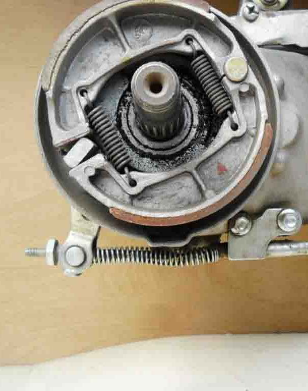

СообщениеДобавлено: 13 Май 2011, 02:14
В этом месте ничего не двигается, когда рычаг тормоза нажимаешь?
тормоза 1-1.jpg [ 44.18 KiB | Просмотров: 4784 ]
