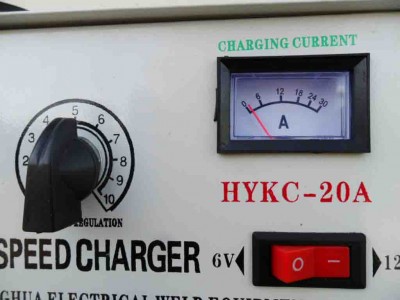

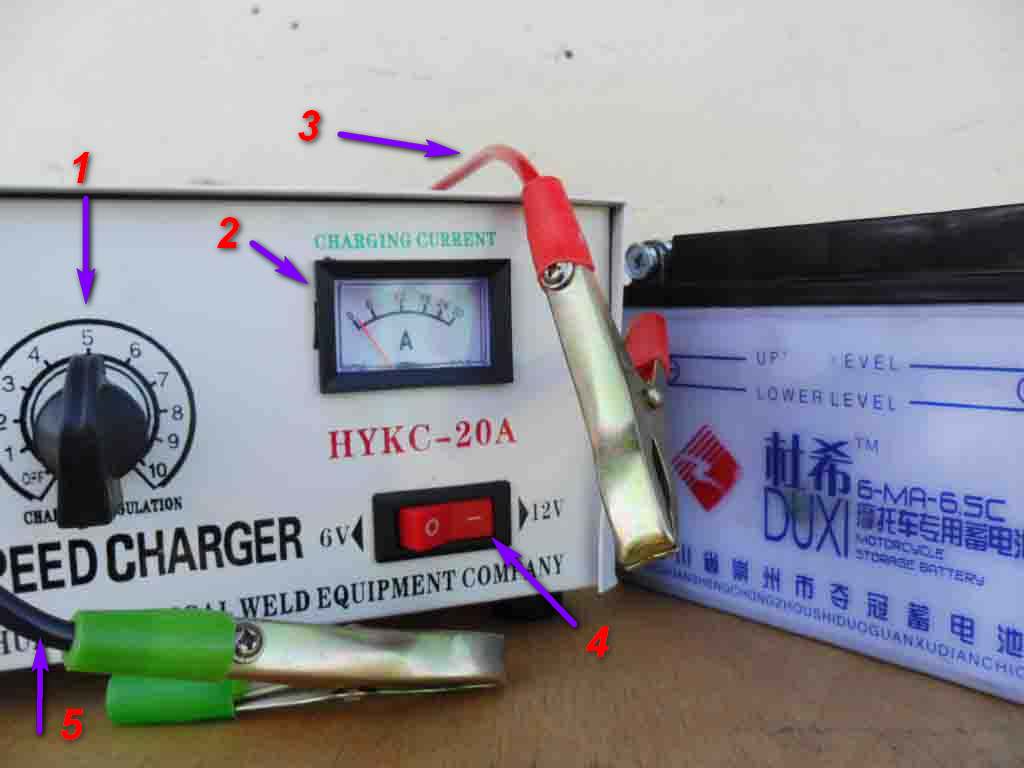

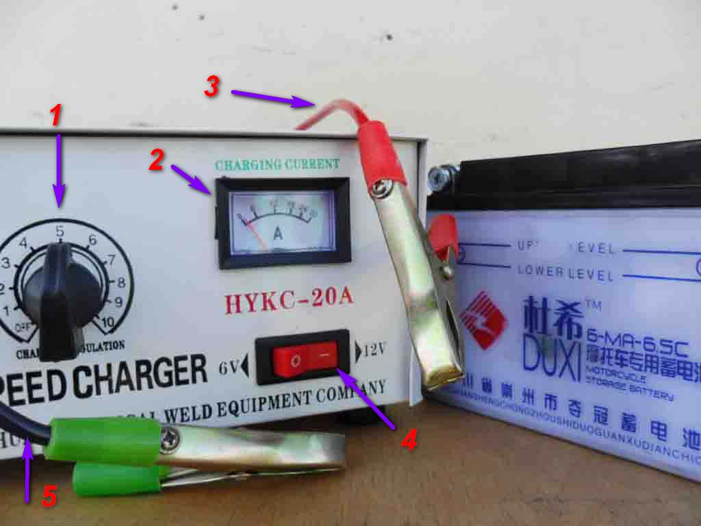

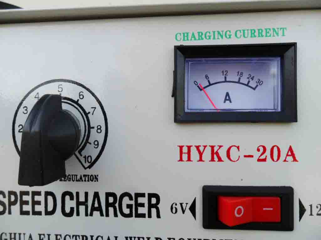

Вчера купила скутерёнышу подарок, под стать ему - ну очень китайское зарядное устройство. Надеюсь прослужит нам какое-то время. Не подскажите ли, у кого будет время, как и что правильно подключать? В магазине продавец и мужчины, к/е там были рассказали, потом выдали: «Нет. Лучше сделайте вот так…» и всё по-новому переделали и этим меня запутали окончательно, вчера вроде помнила, а сегодня уже cомневаюсь.
Помогите пожалуйста....
1. ?
2. ?
3. это +
4. уже включен
5. это –
И вопросы:
1. На сколько часов надо поставить и как покажет на этой зарядке, что АКБ уже заряжена, в магазине сказали, что стрелка № 2 должна на 0 упасть, верно?
2. Что делать с АКБ? Эти прищепки прямо прицепить к батареи, банки эти не трогать?
3. у меня остался электролит, это потому что его нужно добавлять? Заглянуть внутрь каждой банки – есть там жидкость или нет и долить как Вы меня учили до черты?
4. В какой момент нужно "бить тревогу", какое показание мультиметра говорит о "дохлой" батареи?
5. Позавчера АКб на скутерёныше показывала 9.13, сегодня утром - 11.84. АКБ сама зарядилась пока я ездила???
Значит генератор исправен!!!!!Одной проблемой меньше!!!! :-D
Доливают только дистилерованную воду!!
"Прищепки" на клеммы аккума!!!!
