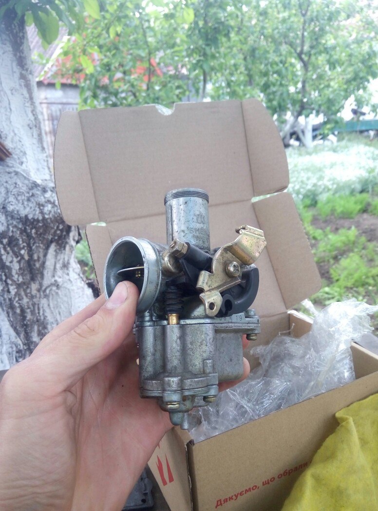

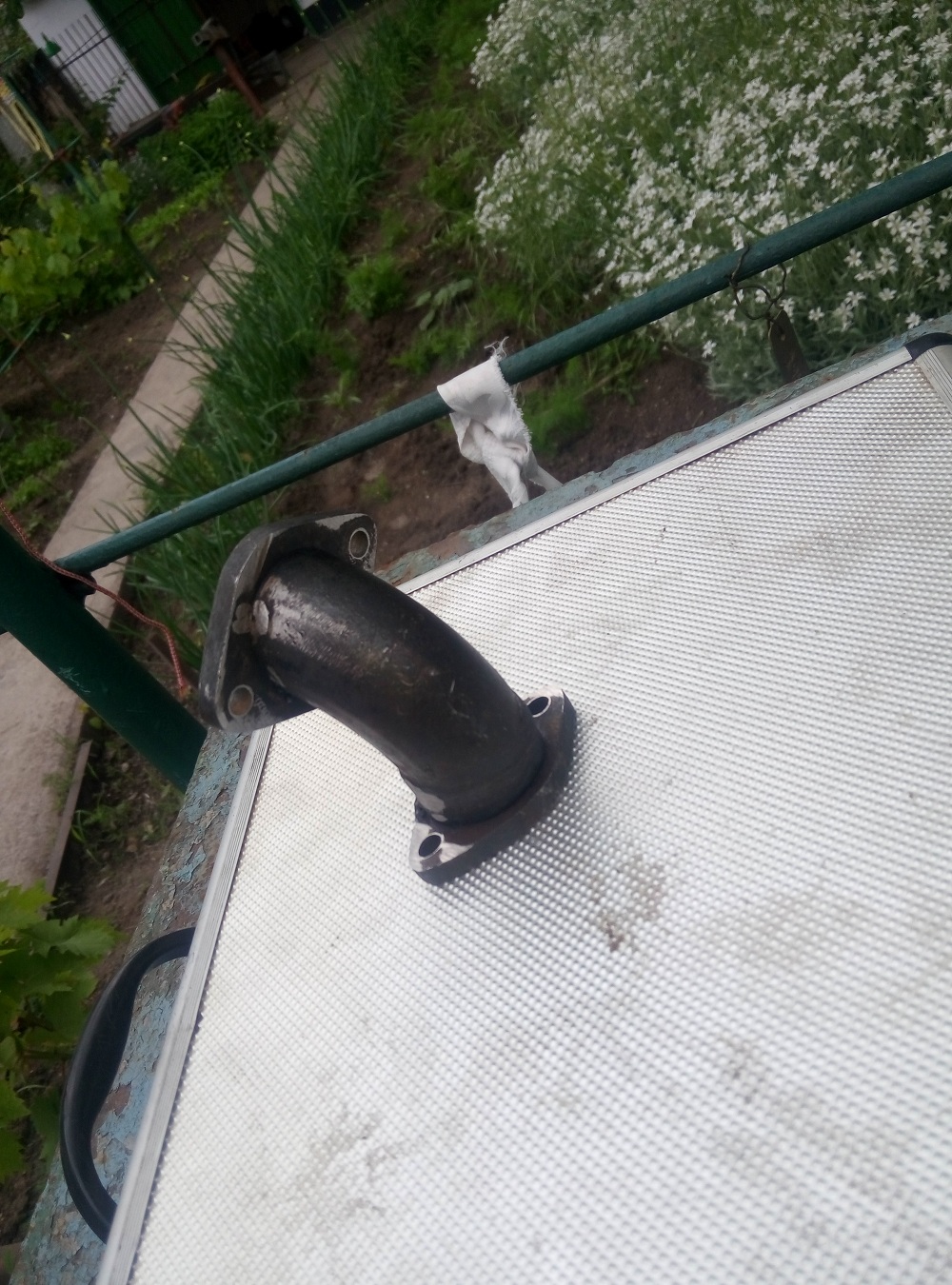

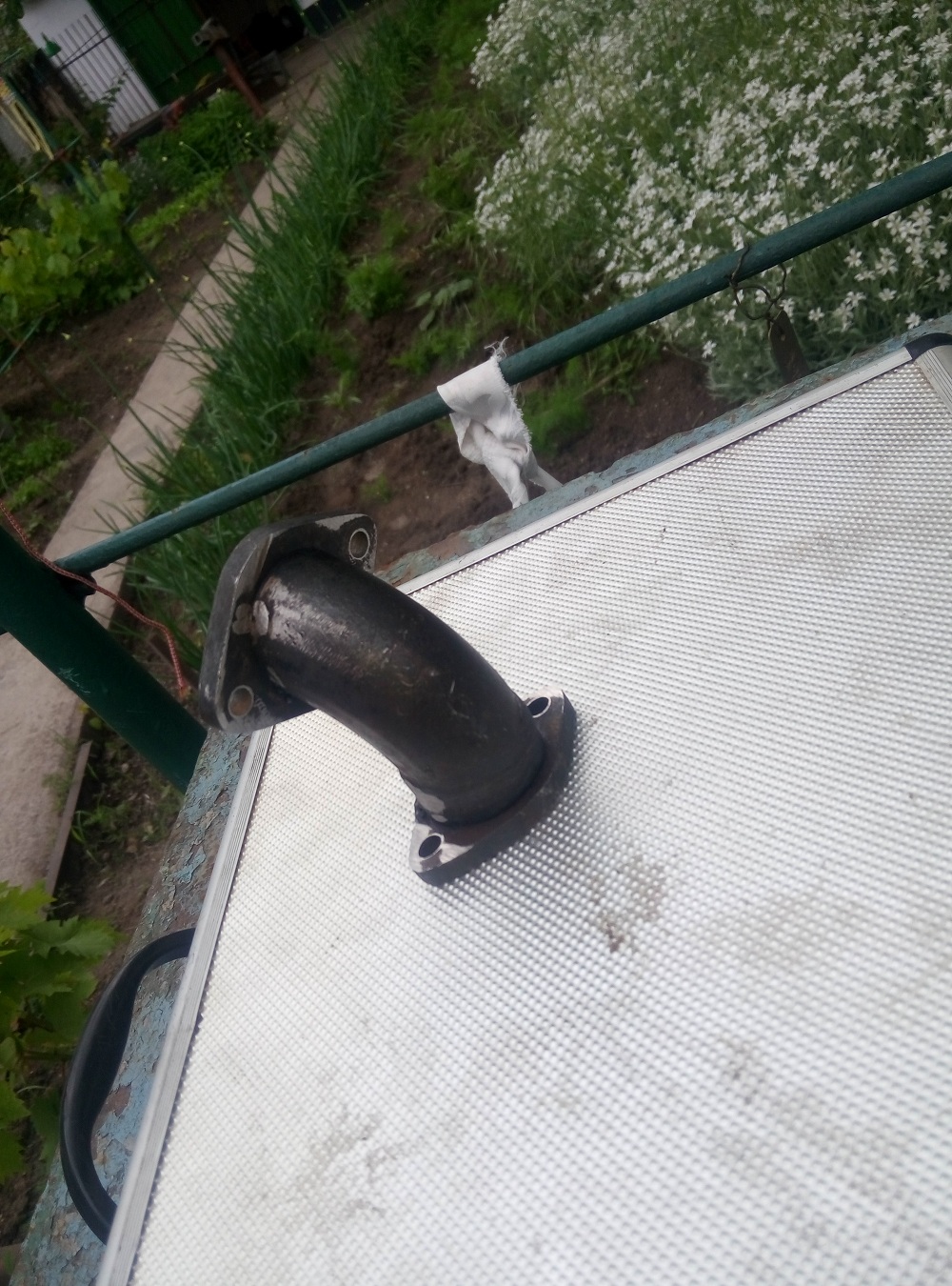

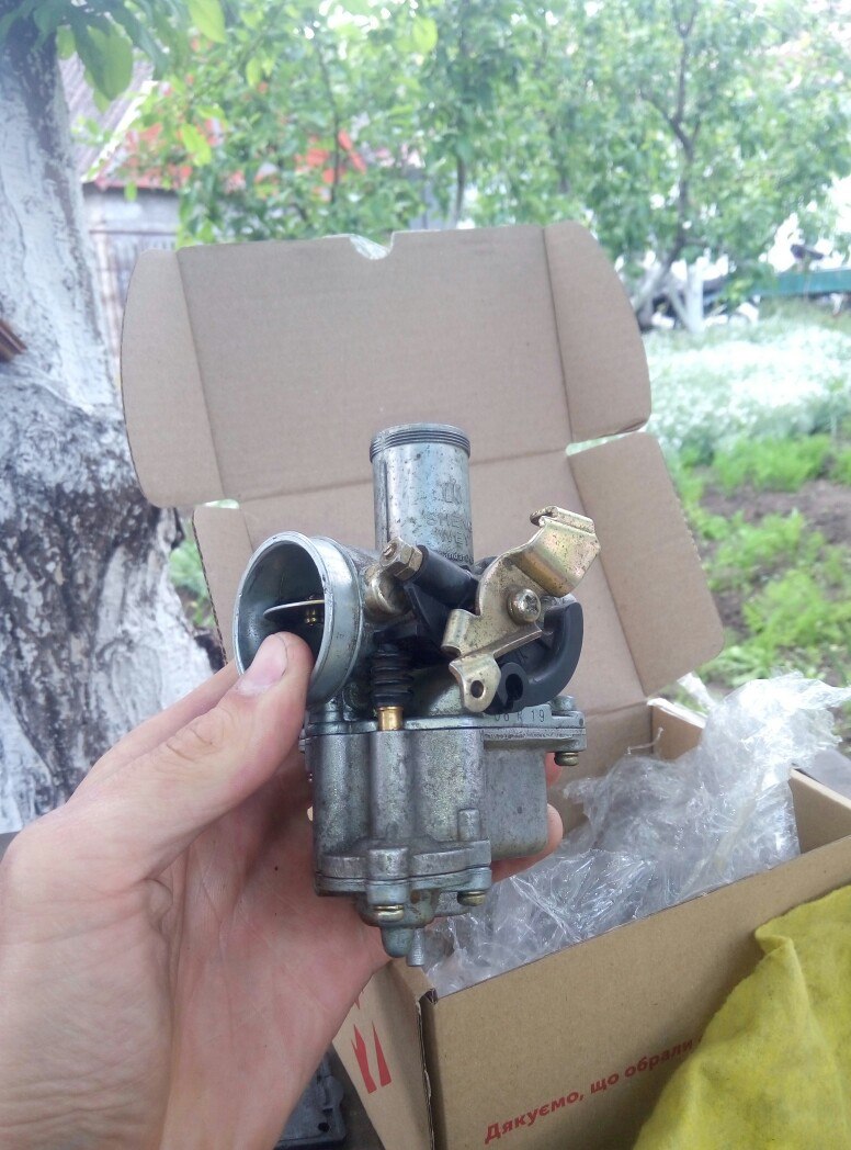

Патрубок сделал.
Трос взял от хонды леад (укоротил масляный)
Доработал еще ускорительный немного и настроил и готов.(угол бугорка изменил который воздействует на шток ускорителя) Было: слабо прыскал на стенку карба если открыть немного заслонку резко (напорчика нехватало) стало: при даже минимальном резком открытии прыскает прям в коллектор!. https://www.youtube.com/watch?v=aK4_HLtT1PA вот по этому видео смотрел.
НА данный момент юзаю карб со стоковым подсидельным фильтром (открыты два прямоугольных отверстия) Завтра еще поиграюсь с настройками немного и может еще добьюсь прироста мощи...
Все работает как надо.. холостой четкий (ниже штуки, тикает как часики) прёт без провалов... с низов если резко открутить гашертку то козлит ))
руки срывает с руля нормально ) и далее уже едет тоже ровненько.. думаю надо попробовать поставить нулевичок (естественно с поролона)
