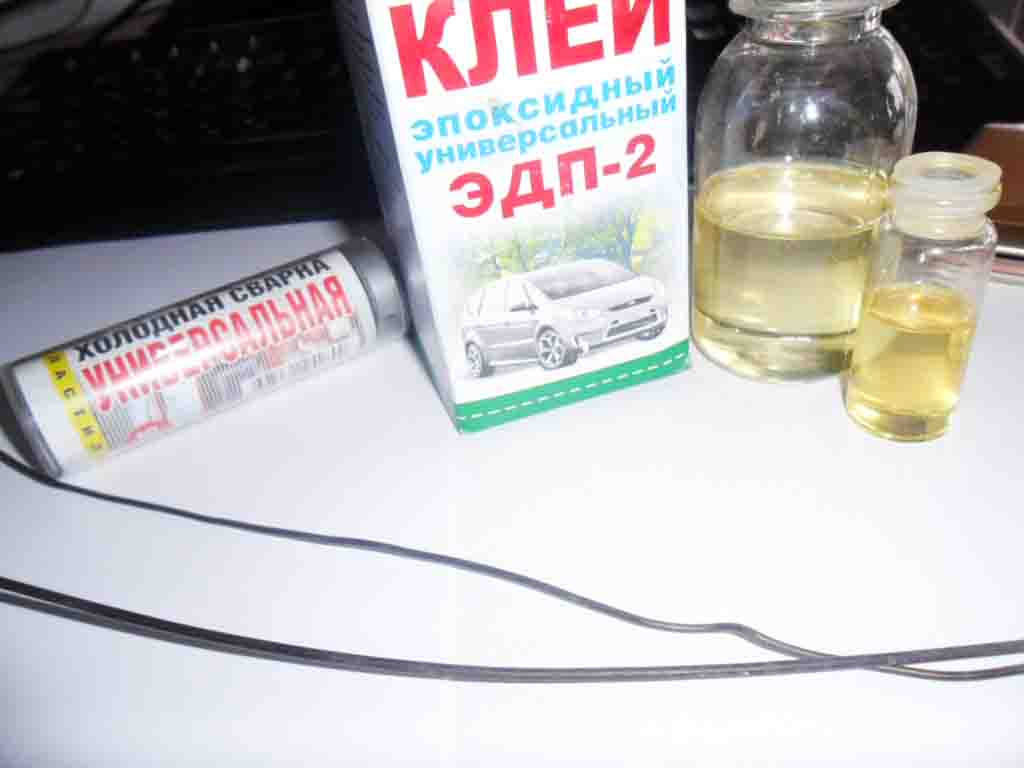

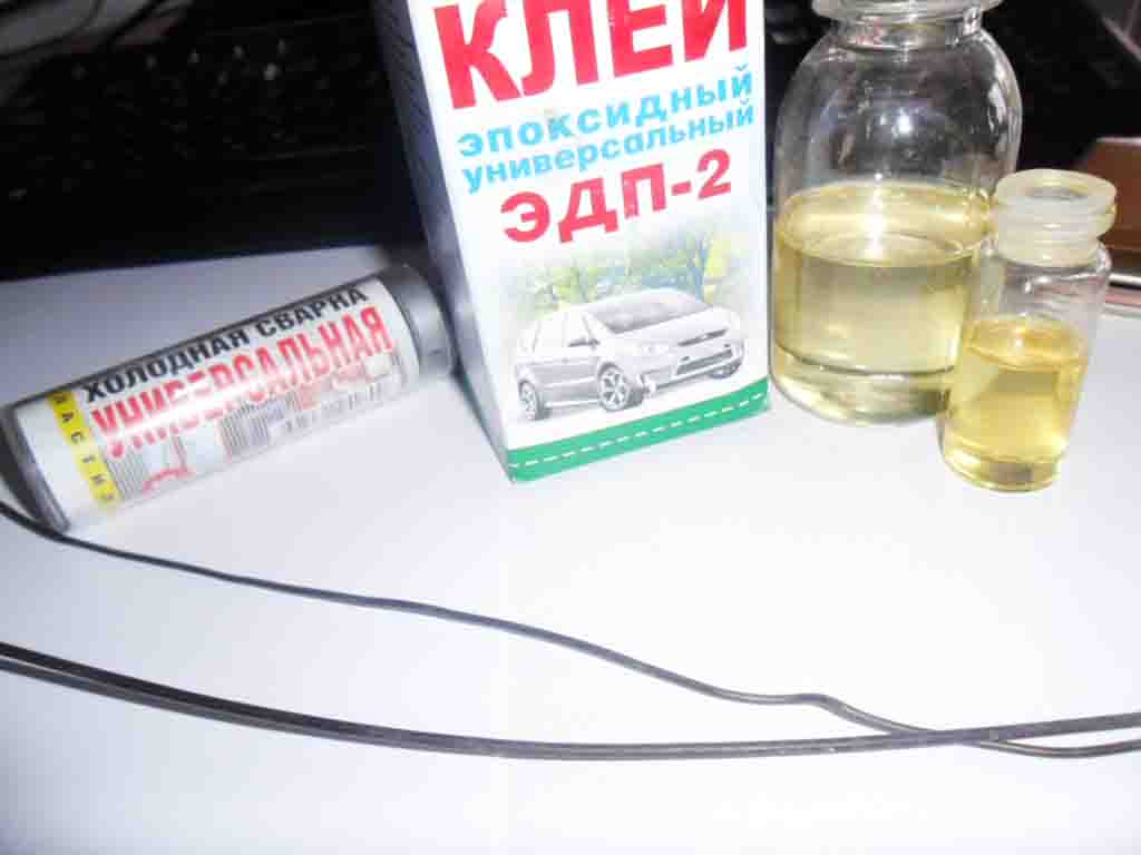

Макс, да я всё читала! И как GRO здорово сделал - тоже, но вот это "хотя и посложнее" меня и настораживает...

Все эти эпоксидки и холодная сварка в данном случае практически не помогут, т.к. нагрузка получается приличная. Кстати- ломает эти крепления обычно задний пассажир,когда пытается пристроить вои ноги.
Особенность любого лея это то, что он работает на сдвиг. Конечно и на разрыв он тоже работает но намного хуже. По этому приклеенный крючек долго не выжевет( в лучшем случае до следующего пассажира) . По этому помимо клея имеет смысл сделать армирование вашего соединения, для этого и в приклеиваемый крючек и в пластик рядом с крючком аккуратно паяльником 100Вт влавляется тонкий гвоздик. Глдавное не переборщить и не прожечь пластик насквозь. Получается прочно,аккуратно и эстетично.

Дак у меня пассажир -то малой больно)))...а ножки пристроить и правда не куда, поэтому и мечтаю о двухместном скутере. Скорее всего я сама и сломала, когда снимала, а потом одевала пластик.
Прочитала:
и надо сказать меня это уже не особо шокировало! Всё-таки сетка влепленная мною (!!!) в крыло, с паяльником меня малость сдружила. (крыло, кстати держится! Спасибо, хлопцы!)
Rus, Вы объяснили про армирование очень понятно....но я не поняла....
Только не сердитесь....
Значит, я делаю из проволоки - П-образные ...ммм...крючки, приклеиваю их в верхней части напротив отверстий, к/е в нижней части... а потом их - "армирую" - то бишь, укрепляю....дальше - ступор...
Ну гвоздик тоненький найду, так его же тогда надо одну сторону впаять тихонько, а второй конец гвоздика что ли загнуть как скрепку и впаять с другой стороны, чтобы "обхватить" этот крючок, а потом также с другой стороны?
Простите пожалуйста... :-[
В общем, Рус абсолютно прав относительно клея ЭДП и подобных - у него плохая адгезия к гладким поверхностям, как здесь (пластмасса), кроме того, он хрупок после полимеризации. Нужно обязательно армировать соединение , например вплавляя в пластмассу металлическую сетку или стеклоткань. А сверху можно уже клеем промазать. Юля это уже умеет :).
Ну а что там ещё - гвоздики вплавлять или ещё как - дело вкуса.
Более подробно не скажу, не пощупав руками...

Блииин....так ентот гвоздик надо что ли плашмя вплавлять??? :-|
Это Rus имел в виду?

Yulia Не надо там никакого "гвоздика". Не будет он держаться. Надо из подходящей по толщине пластмассы выпилить крючки. Образец посмотреть на целой стороне и пристроить их через армирующую сетку с двух сторон так как ты делала с клювом. Это ,-лучший вариант.
