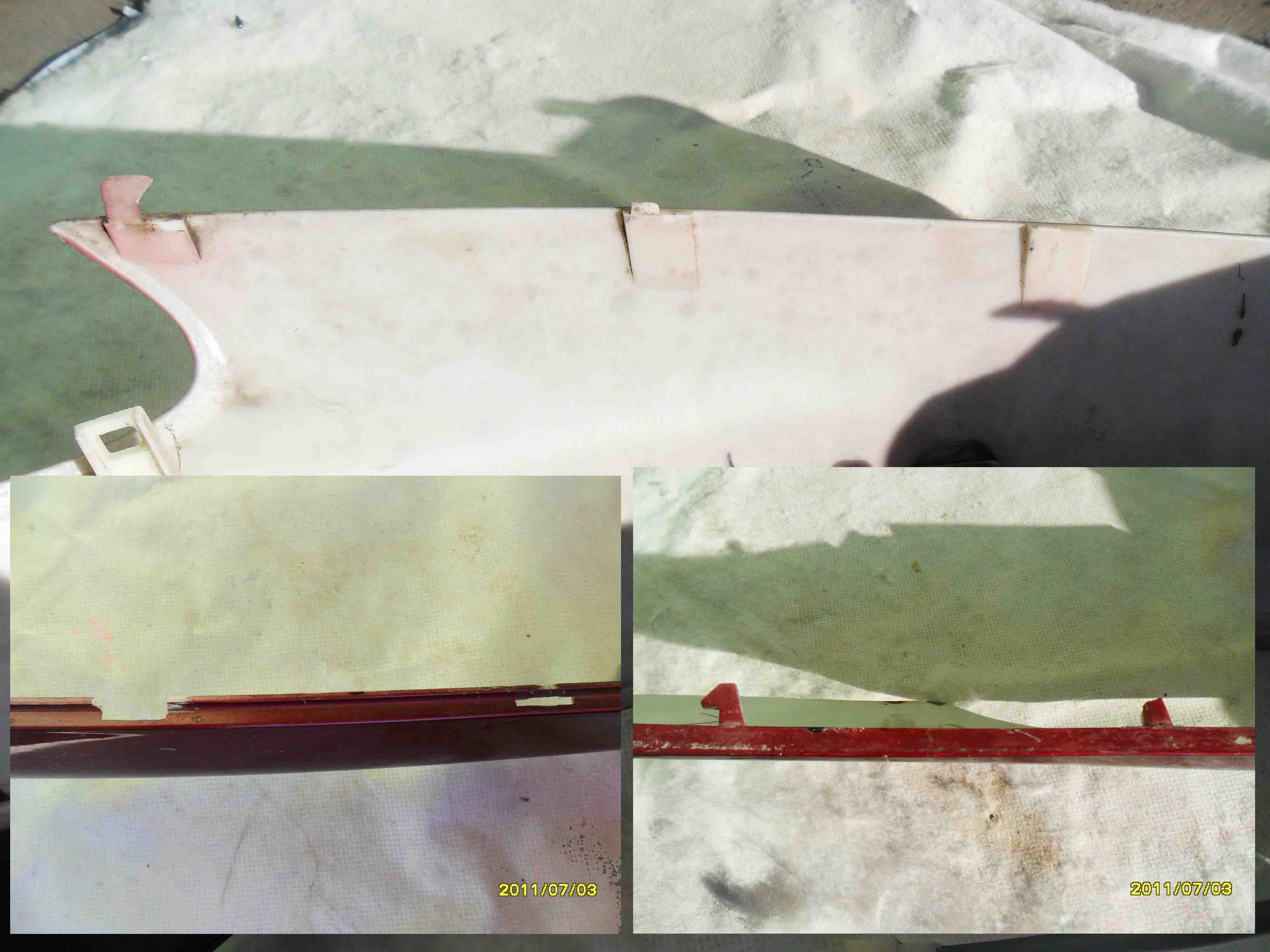

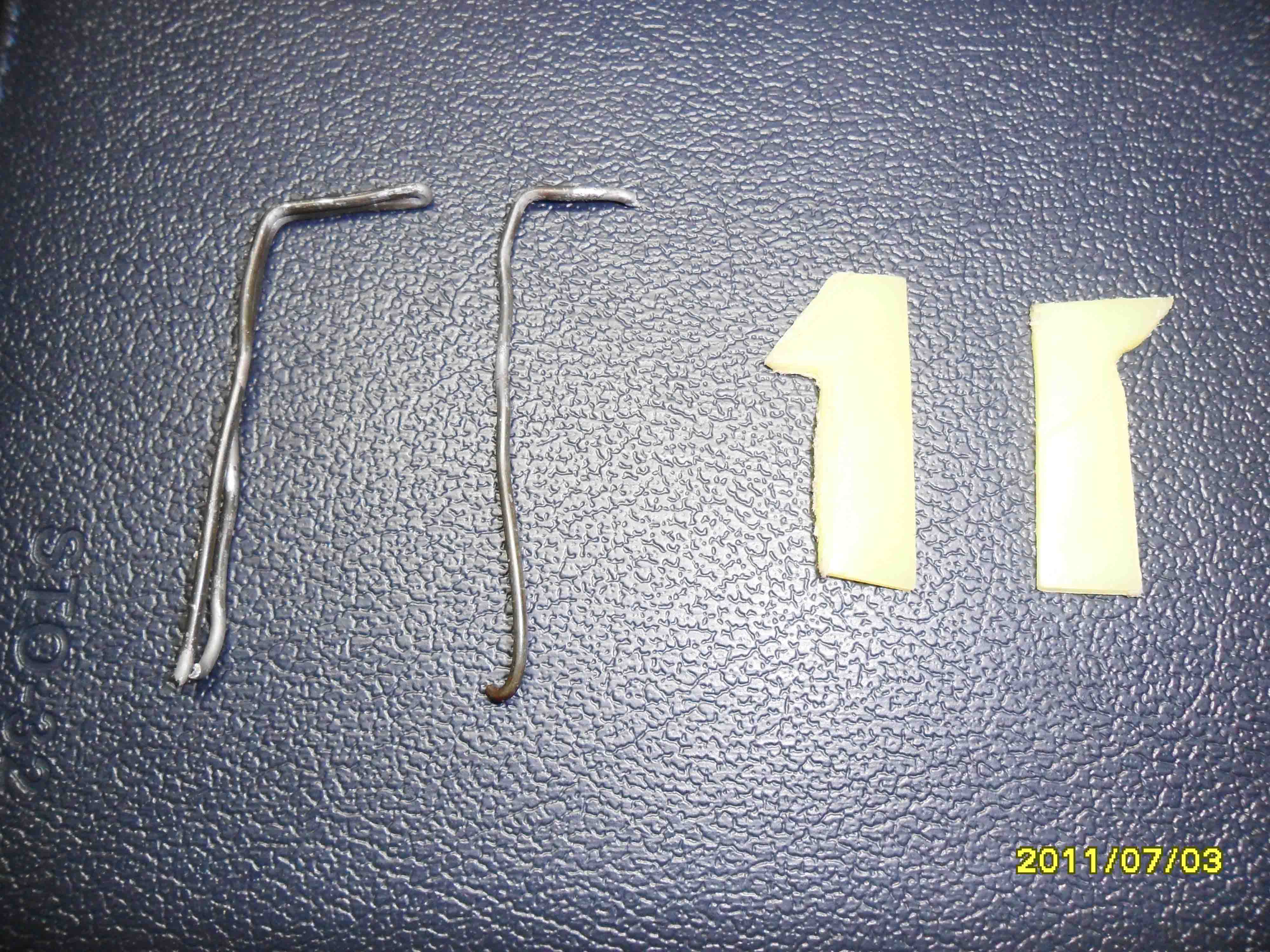

Как-то так получилось по разным причинам, что руки до пластика дошли только сейчас.
Сняла и боковины и верх. На чём он вообще держался – не понятно, поломано почти всё.
пластик2.jpg [ 202.59 KiB | Просмотров: 5050 ]
Эпикуреец писал(а):
Надо из подходящей по толщине пластмассы выпилить крючки. Образец посмотреть на целой стороне

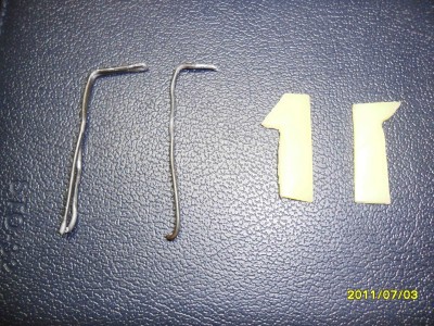

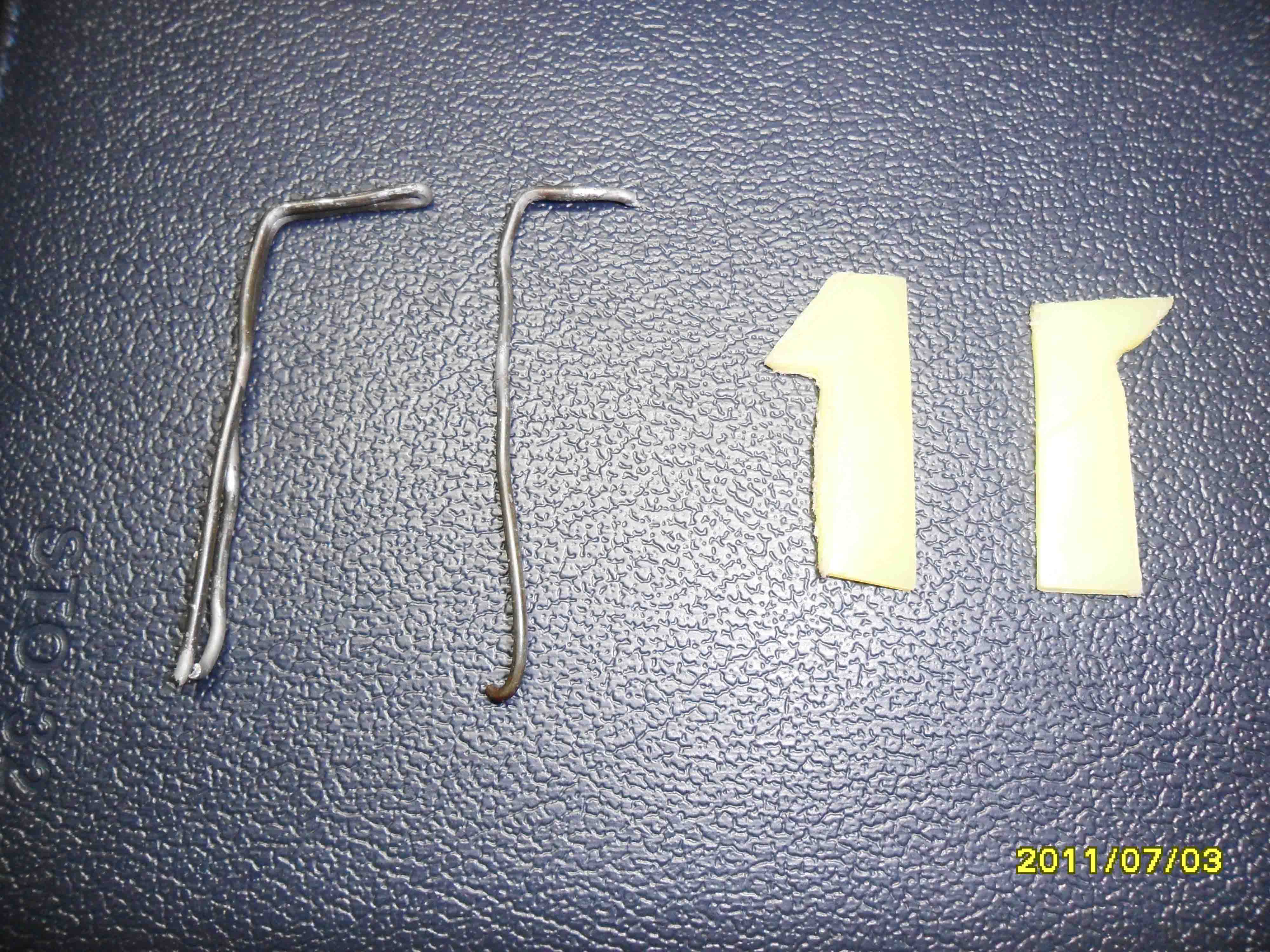

Посмотрела - выпилила, типа единицы - это на боковушке, а второй жёлтый - это у меня типа такого на боковине. На удивление легко справилась с этим делом - "напилю" хоть десяток))) Столько , кстати, наверное и нужно...если Вы скажете, что это подойдёт....Сначала попробовала согнуть из проволоки, потом из "двух слоёв", не то...
крепления.jpg [ 610.77 KiB | Просмотров: 5050 ]
Rus писал(а):
приклеенный крючок долго не выживет. Поэтому помимо клея имеет смысл сделать армирование вашего соединения, для этого и в приклеиваемый крючок и в пластик рядом с крючком аккуратно паяльником 100Вт вплавляется тонкий гвоздик.
Если то, что я сделала из пластмассы подойдёт, то можно "сделать армирование" не из "вплавленного тонкого гвоздика" - так мною и непонятого, а сеткой - то, что я уже умею.

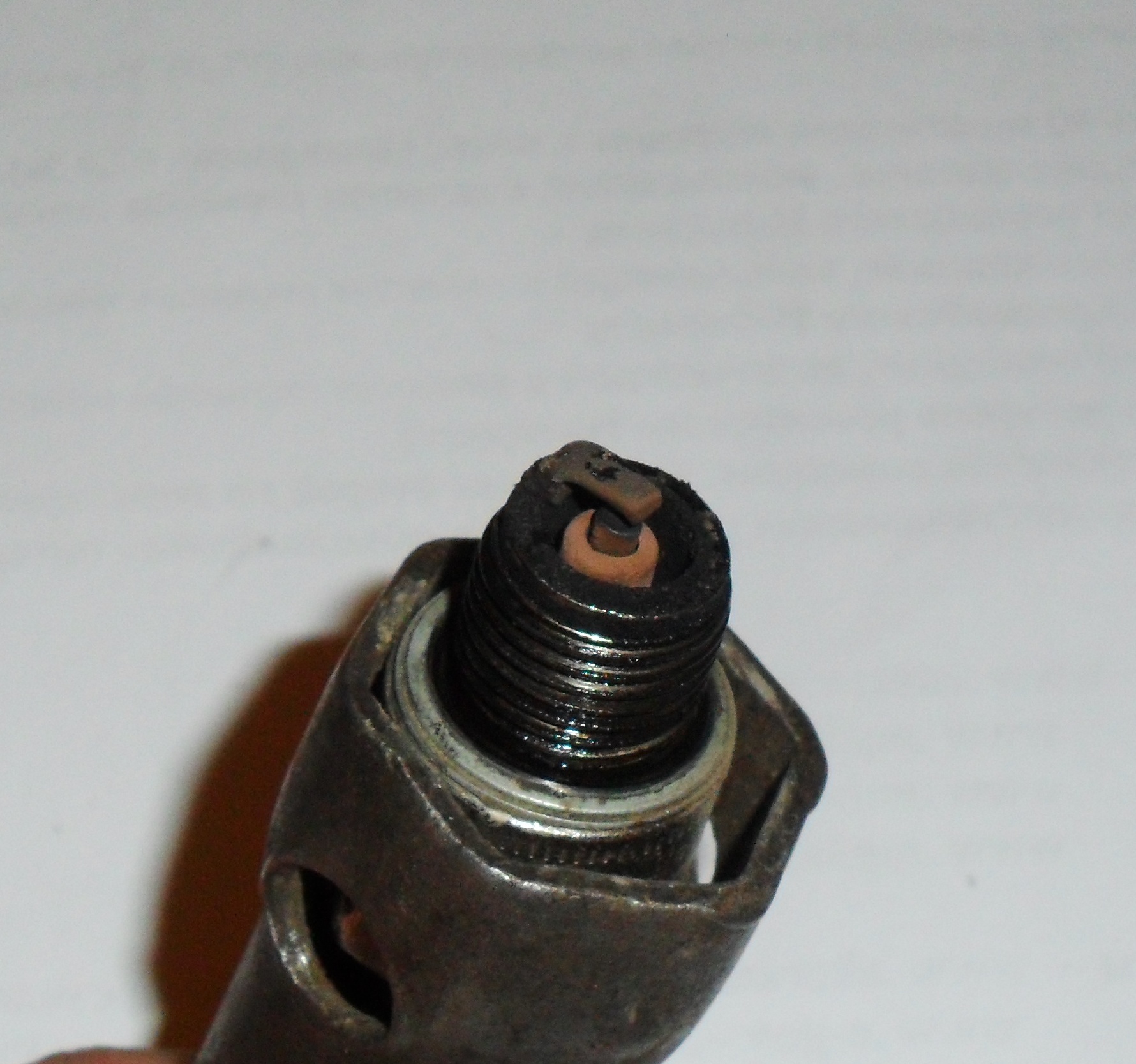

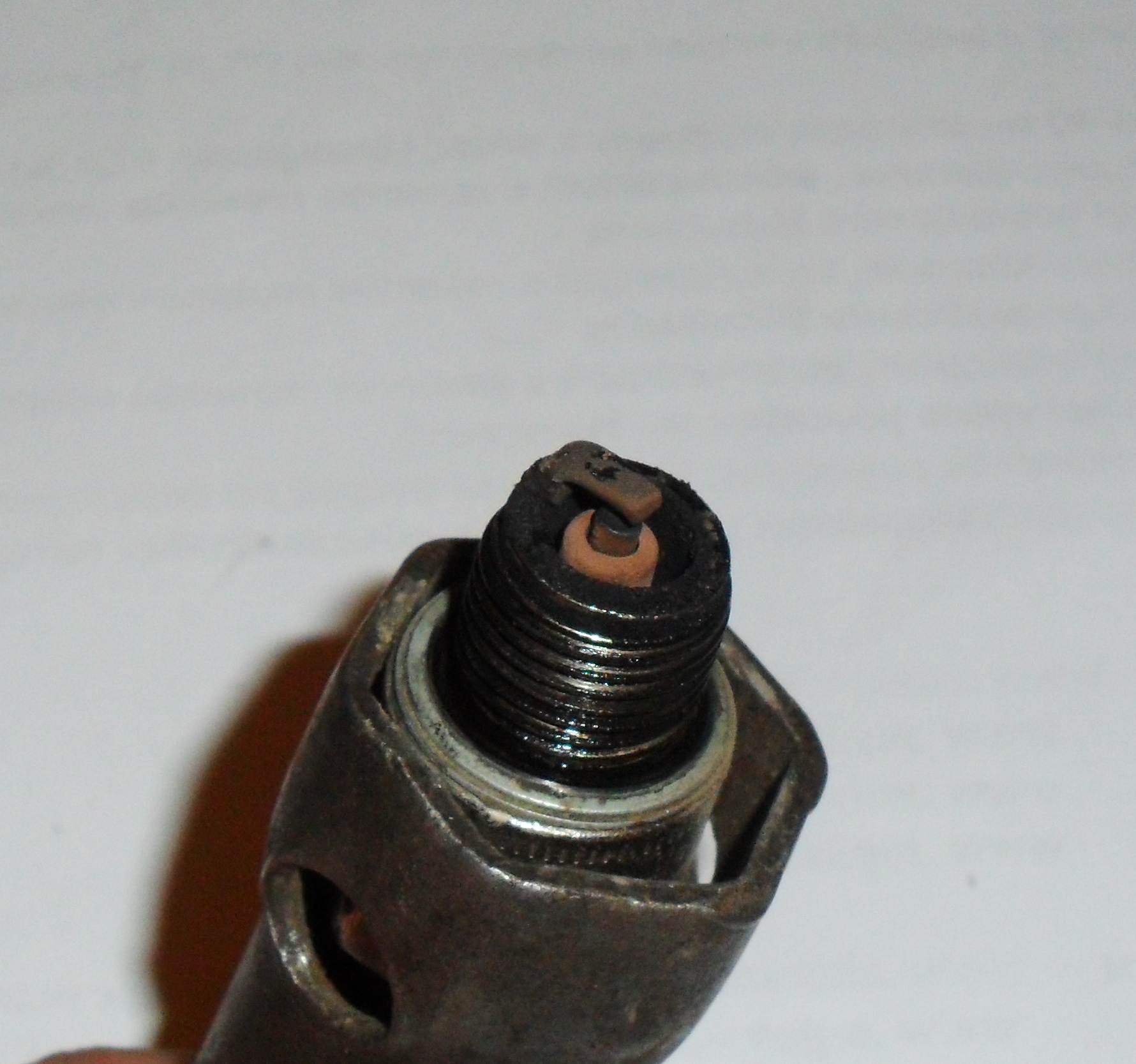

Заодно, гляньте пожалуйста на вид свечи, в прошлом году она всегда была чёрная и мокрая - в масле...или в чём там....а сейчас -такая...Это, как раз и есть тот самый легендарный "кирпичный цвет", о котором так часто упоминается в разных темах на форуме?

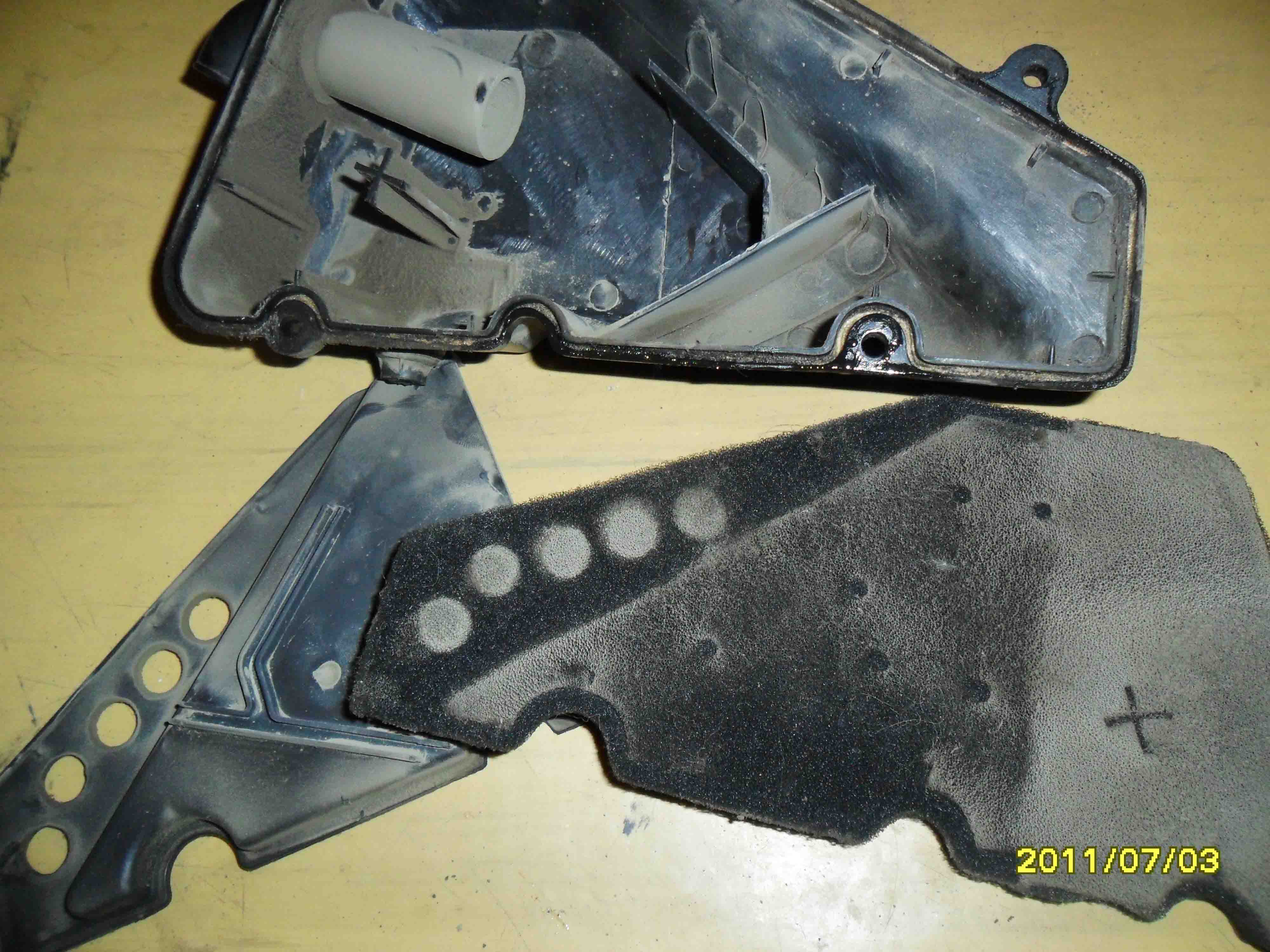

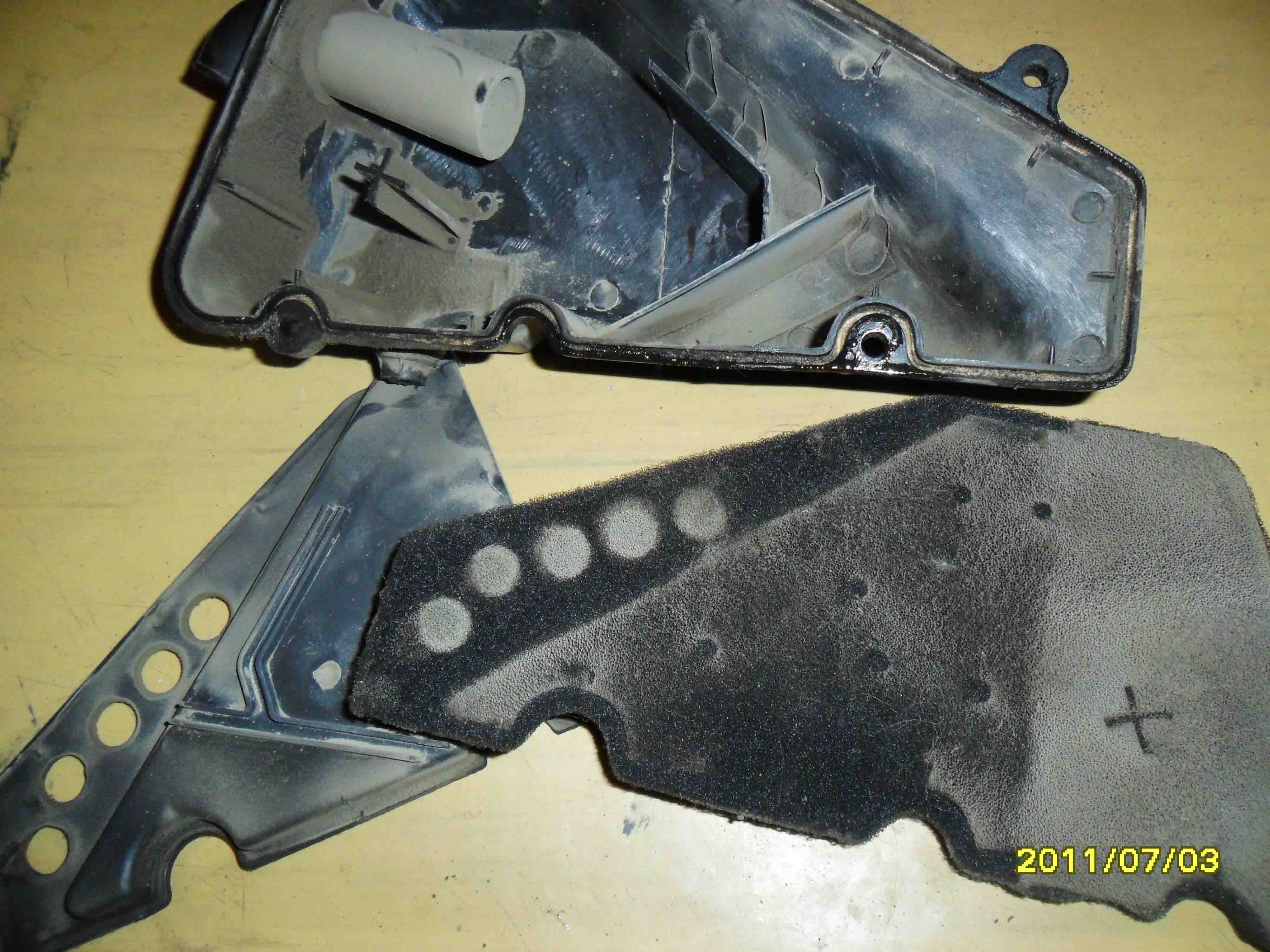

И ещё - решила посмотреть на фильтр....ой-ёёё...в таком чумазом виде Вам и показываю....Проехала после нашей с Вами знаменитой эпопеи со скутерёнышем - около 400 км.... Фильтр, наверное, нужно было давно постирать и пропитать по новому....

Цвет свечи хороший, РС-оптимизирована. Фильтр постирай и пропитай, где ты только ездила......

РС-оптимизирована
Это что чего сделало.... то есть ЭТО хорошо? :-[ извиняюсь.....
