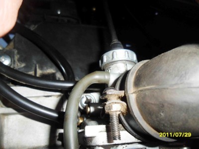

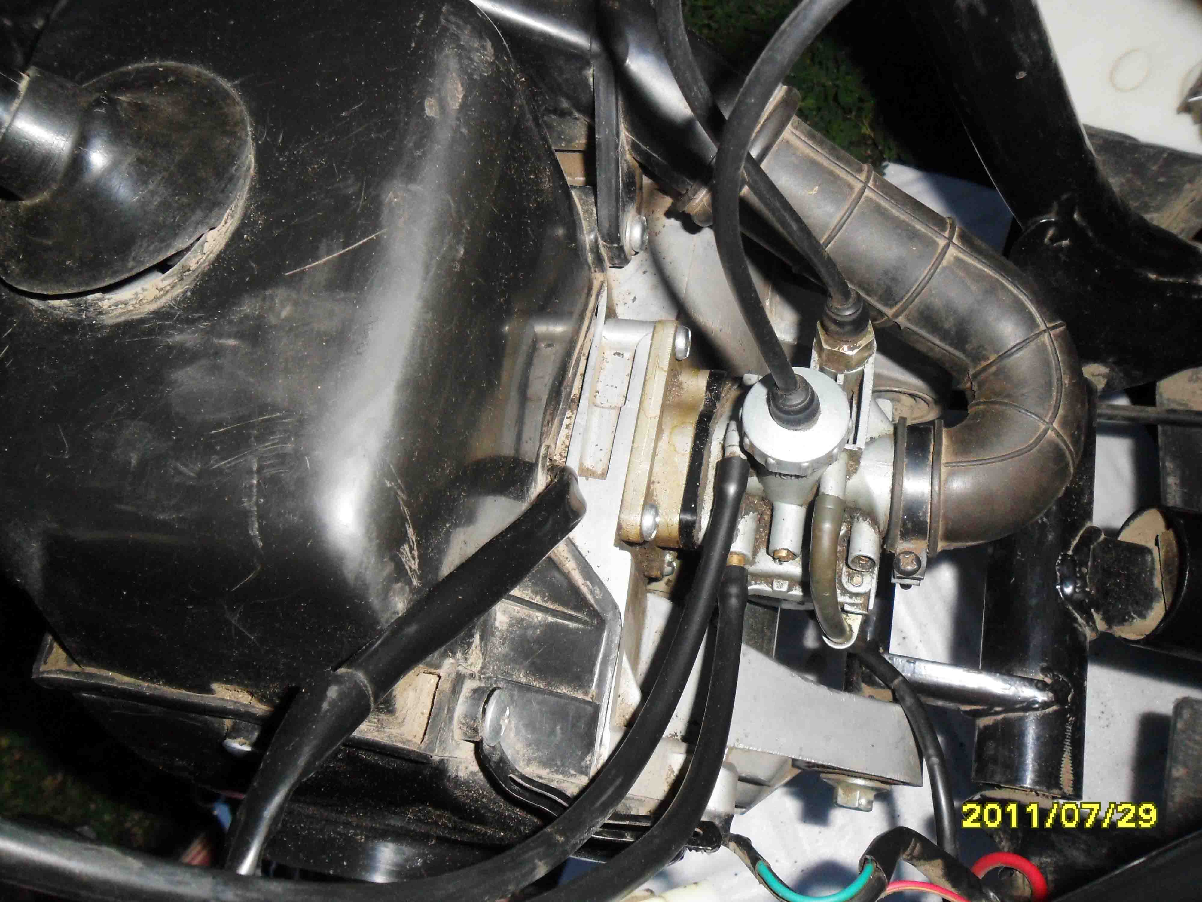

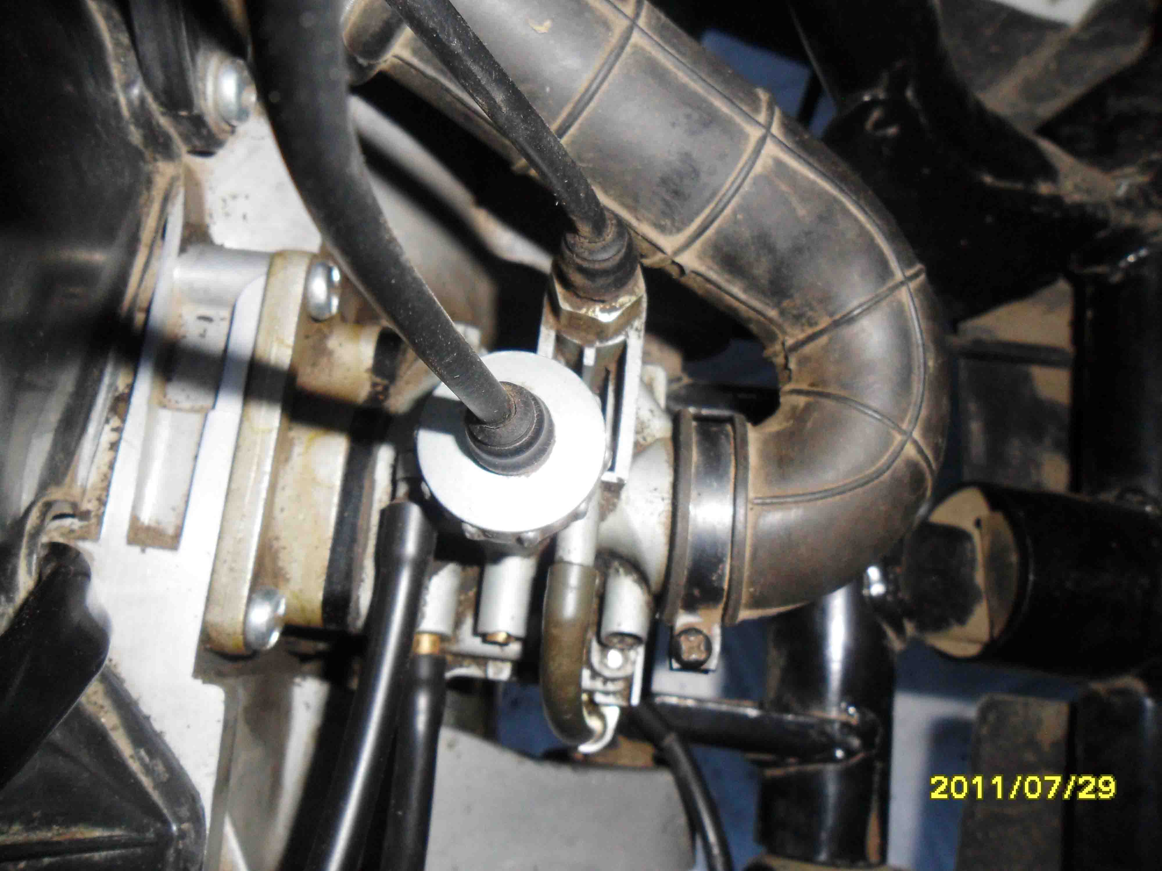

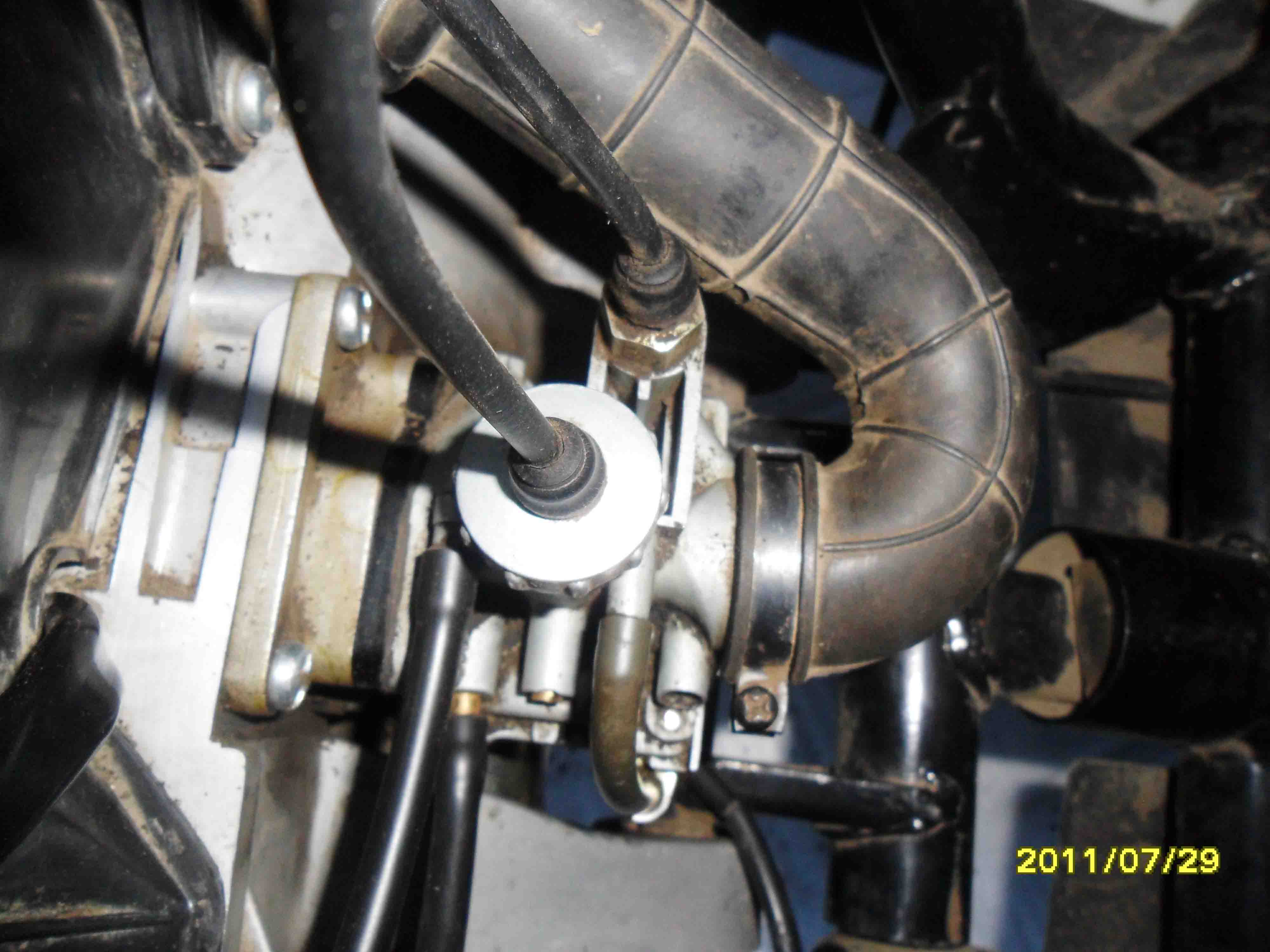

Сняла сидушку. Взору предстало следующее:
привет, карб.jpg [ 312.6 KiB | Просмотров: 5204 ]
карб2.jpg [ 233.22 KiB | Просмотров: 5204 ]
карб3.jpg [ 192.3 KiB | Просмотров: 5204 ]
Могу ещё сделать.

Макс! Не дула никуда. Я десять раз прочту, потом у нас- с Вами как бывает - ап...и крутой поворот :) Но если что – я продую (?!). Я сразу фото сделала, Эпикуреец же написал – сначала посмотреть, вот я Вам и показала, что к чему, со старыми фото сравнила, всё так же. Да скут и не мог сильно разбиться – летели красиво в ромашки, т. е. мягко он приземлился.
Ёлки-палки, Эпикуреец.... Не пробовала. Я оттуда (в смысле где ручки и обогатитель) всякие тарвинки и камушек выколупала. И его поправила, см. полтора проехал назад, т. е. хорошо так был открыт.
Поскольку я уже сидушку сняла...Вернее её даже не я сняла, а дочуха моя, я болты два ослабила, а она открутила, а другие два сама полностью выкрутила. Такая гордая! Стоит с отвёрткой и ключом - "Что ещё открутить?", ну вобщем наш человек - где карб, где глушак знает....
Ну так пока карб "открыт", я бы хотела научиться этому:
Из карба нужно просто слить отстой, посмотреть грязь.
Или лучше лишний раз этим не заниматься, как это в целях профилактики?

Парнишечки, дорогие....я совсем запуталась. Давайте потихоньку, по порядку... Сначала работаем с глушителем. И только с ним.
Разберёмся с глаголом "дунуть".
В этих случаях речь идёт о карбе
VVV
- надо просто снять карбюратор, и просмотреть (продуть) каналы,
Collins
- Карбюратор нужно снять, промыть и прочистить, продуть все каналы и жиклёры.
- нутро карбюратора продуть шлангом от насоса все возможные дырочки,
- вынимаем золотник с иглой вместе с тросом газа, и дуем насосом
А в этом - о глушителе!
ГРО
- два часа танцев с глушителем и паяльной лампой,
- Надо попробовать его продуть.
Был ещё вариант - проехать без глушака, но Роман сказал не рисковать... ну и не будем....
Ну и что значит "продуть" по отношению к глушаку? Я его сняла, в каком он состоянии Вы видите. Что мне делать? В данном случае - "прожигание" горелкой либо паяльной лампой - это и есть "продуть"?
Я так не умею мудрёно, мне надо просто - бери это и делай так... Только не сердитесь.... :-[
