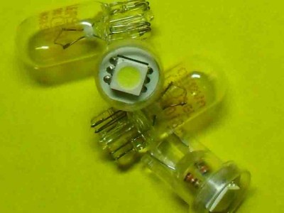

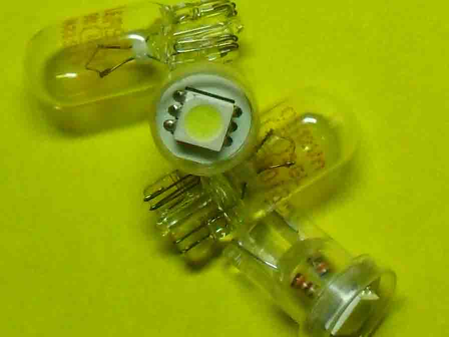

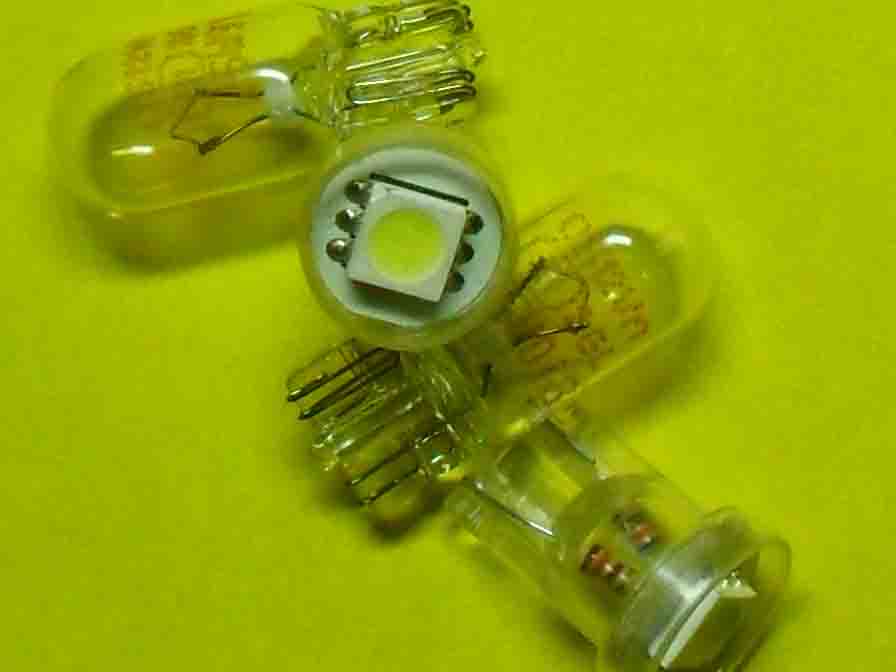

Эпопея с диодами продолжается. Очередная покупка, надеюсь, теперь я нашла то, что нужно. В лабазе так и сказали как Glucky73 - это
обыкновенные светодиоды с одним кристаллом.
Ещё лампочки 5W бесцокольные, но зелёных не было, эти беленькие.
лампы и диоды.jpg [ 44.62 KiB | Просмотров: 4786 ]

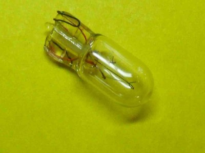

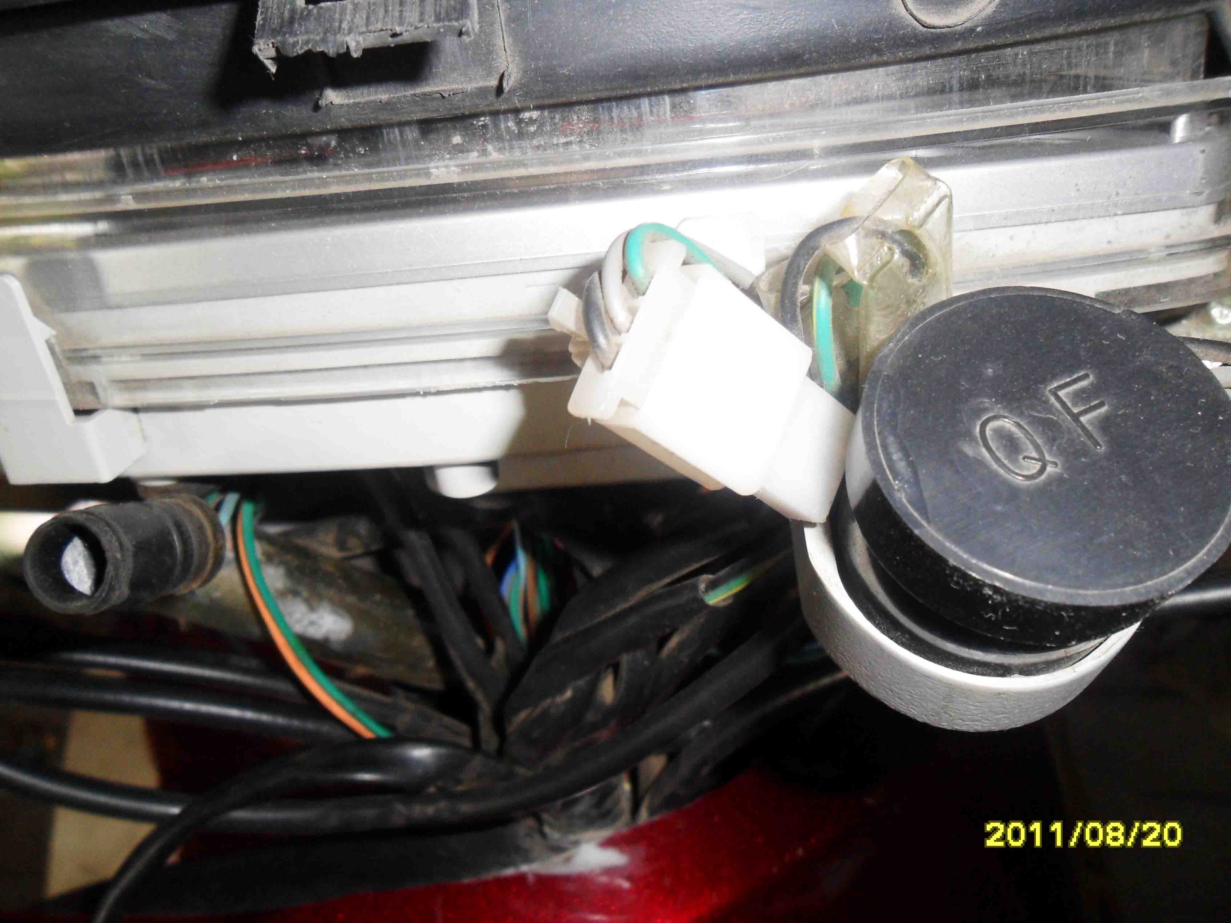

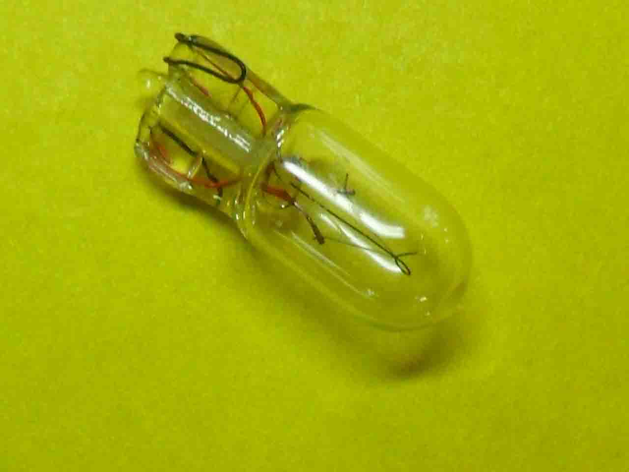

Макс! Таки свершилось! Я сняла мордочку и достала лампочку из приборки! Надписи не видно. Если она там как-то хитро крепилась, то креплению кранты….я её из этого резинового гнезда потянула…потом сильнее потянула… потом… короче, она у меня в руке оказалась. Надеюсь, лампочка просто вставлялась и ни к чему там не крепилась. Ну я бы сказала, что это похоже на то, что я прикупила!
электрика.jpg [ 272.13 KiB | Просмотров: 4786 ]
родная лампа.jpg [ 49.18 KiB | Просмотров: 4786 ]

Юля, ставь светодиоды.
Только прежде чем ставить их на совсем, проверь, будут ли гореть.
Если нет, то вынь лампу и разверни её на пол оборота, вставь на место.

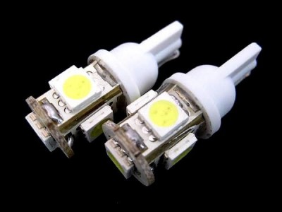

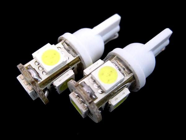

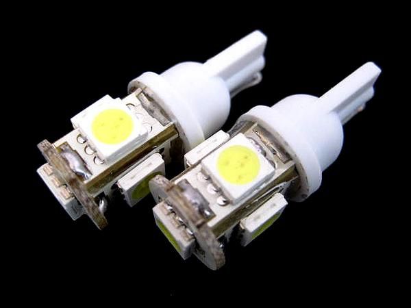

Юля ставь смело светодиоды которые на фото. А лампочки потому и называются безцокольными, потому что цоколя ( патрона ) нет. Так что ничего ты не выдернула и не сломала. Вставляй в резиновый патрончик светодиод и наслаждайся яркостью свечения. P.S. Брал еще себе на передний габарит светодиод на 5 кристаллов. Один уже сгорел. Все никак напряжение не померяю. Может и завышенное.

GRO верно написал, прежде чем собирать приборку, проверь, как светики гореть будут, а то они в отличие от лампочек полярнозависимые! Заодно и на яркость свечения обрати внимание, сдаётся мне, что лампочки 5W всё ж окажутся гооо -раздо более яркими! Тогда и поставишь то, что более по душе :)...

Кристалл светодиода работает при напряжении на нем около 2,5 вольта (зависит от цвета). Остальная разница с напряжением сети 12 Вольт либо гасится в тепло резистором (или драйвером), либо ещё несколько кристаллов соединяют последовательно, тогда потери на резисторе меньше. у Юлькиного светика кристалл один, в корпусе видны резисторы.
А перегорают светодиодные лампы потому как китайские (шутка, просто хреново сделанные), 12 вольт всё равно никогда напрямую кристалл светодиода не питают.

Зачем однокристальному SMD чипу три(!) пары контактов?
Сорри, сразу не заметил, что их там действительно аж три штуки! Это есть гуд, больше света при том же потребляемом токе! :)

Скорей всего качество не фонтан. Потому, что сгорел один, который в торце находится. Остальные продолжают гореть. См. фото.

Парни!!!!
Рома, Коля, Glucky73 !

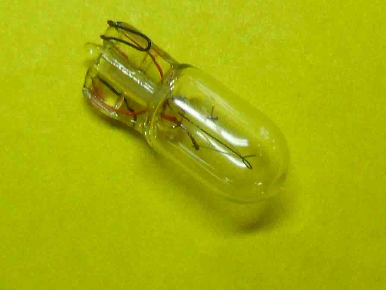

Я не поняла Ваши замечательные разговоры про чипы и количество контактов, но диод этот красивенький не впихивается в эту резиновую трубу!!!!
Я билась-билась... у меня руки чесались эту трубу надрезать... А вот лампочка входит и горит не слабо! Заметно лучше!Я просто ключ поворачиваю и проверяю что горит, а что-нет... Но я хочу светодиод попробовать! Хочу, хочу! А впихнуть я его туда не могу! А длина "ножки" вроде одинаковая - у диода и лампочек, я мерила.... значит, диаметр разный, вот я бестолочь :-|
Всё равно диод хочу.... :-[

С виду они одинаковые по диаметру.
Должны влезть.

Я попытаюсь...более того...я обрежу. Главное, чтобы потом - если эксперимент будет признан неудавшимся, туда лампочка встала без всяких заморочек!
Измерила.... диод - 11 - 12 мм, лампочка - 9 - 10... по линейке... :-[

Где они у тебя стоят, в повторителях поворотников на приборке или в габаритах?
На приборке постоянка, работать будут, но надо ловить полярность.
В габаритах переменка, будет ли там этот диод гореть, и как, и сколько - непонятно...

Ага, Glucky73 писал, что Брал еще себе на передний габарит светодиод на 5 кристаллов, т.е. воткнул светодиодную лампу в цепь переменного тока. В лучшем случае будет гореть гораздо более тускло, чем от постоянки (только на одном полупериоде), а поскольку обратное напряжение для светодиода не нормировано, то вполне возможно безвременное его издыхание :)

спасет ситуацию мостик :)
