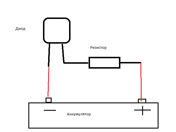

Подсоедени как на рисунке, если не горит, переверни наоборот. Что подсоединяла к плюсу, присоединяй к минусу.

Сгорит диод. Его рабочее напряжение примерно 3-4,5 вольта.

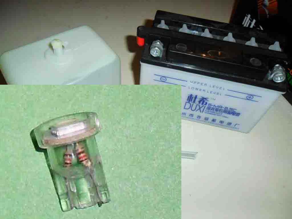

Сообщений: 1847
Стаж: с сентября 2010
Парнишечки....
Вот моя АКБ и многострадальный диод....
и снова диод .jpg [ 48.35 KiB | Просмотров: 4782 ]
Артём!!!
metalEasT писал(а):
плюсовая ножка обычно длиннее короткой(минусовой)
Где у него ноги????
Я уже молчу про эти части тела, о которых Николай писал!
попой стрелочки к плюсу , а носиком - к минусу
А у тебя Glucky73 на рисунке ( за него отдельный респект) есть ещё резистор и всё те же "ножки"
Collins! что ты имеешь в виду???
лампочку, а не гольный диод!
Я хочу проверить то, что на моём фото. Это то, что я неделю пытаюсь втиснуть вместо лампочки!
И что значит "кусок провода"?
Спокойствие...только спокойствие.. Вы меня ещё и не такому виртуально научили... было и похуже... :-[

Юля тот диод что у тебя на фото просто подсоединяешь к аккумулятору. про резистор забудь, он встроен внутри( полосатенький 2 шт.) . На моем рисунке выкидываешь резистор и подсоединяешь. То есть два вывода от светодиода ( в принципе это целый светильник) подсоединяешь к двум выводам аккумулятора. Не горит , переверни на 180 градусов.

Glucky73 Изображение
Уже что-то нащупали. Копаем глубже...
На АКБ где + и - понятно.... а на диоде...ГДЕ??? И на нём надо эти тонюсенькие проволочки разогнуть и..... и что? Даже если этот гадский диод на шпагат сядет, он от + к - всё равно не дотянет. Значит нужны куски проволоки, о которых Hors говорил! Так? Тогда получается - берём проволоку, прикручиваем к диоду и прикладываем к АКБ без разницы какой стороной??? А меня током ... нет? Как-то хотелось бы до нового скута дожить... :-D
