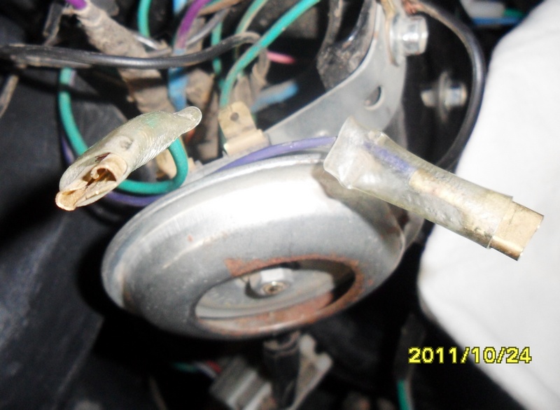

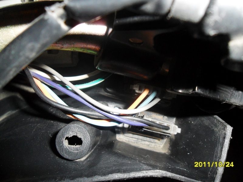

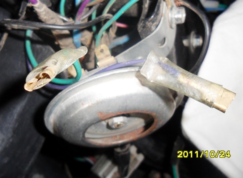

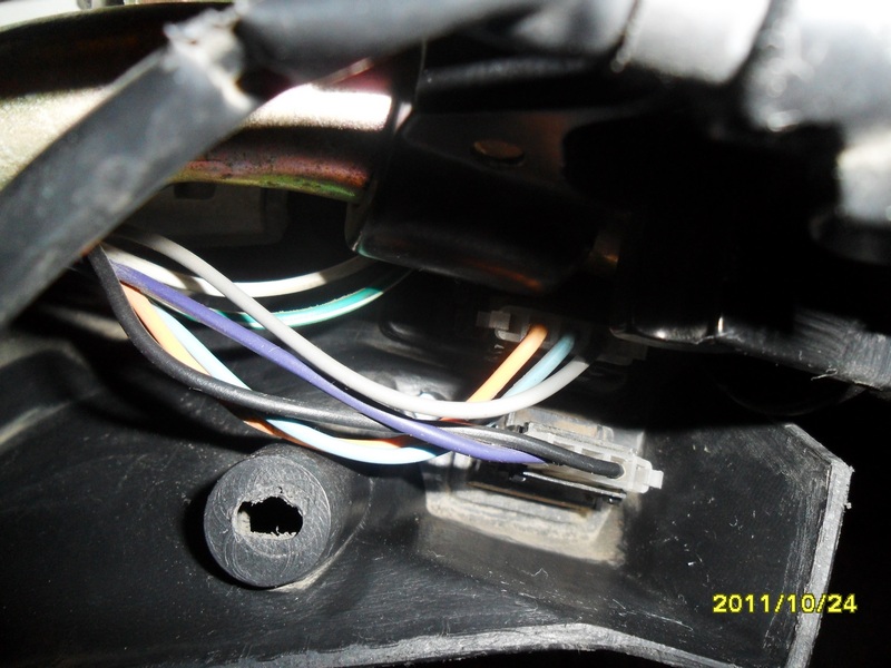

Ну так, собственно что...
Измерила для начала АКБ - на заведённом - 15.96, на незавед. - 12.34.
Сняла мордочку
сигнал провода.jpg [ 154.76 KiB | Просмотров: 4223 ]
Отсоединила ... всё это от сигналки
не знаю как назвать....jpg [ 142.61 KiB | Просмотров: 4223 ]
Причём, от сигнала, как Вы видите отходят провода - чёрный и сиреневый, а к сигналу подходят уже - сиреневый и зелёный...Не понятно.
Я пыталась что-то измерить тестером, но куда бы я его проводки не подсоединяла - по нулям. Ни разу не попала, видать, куда надо ....
И всё-таки, парни, с железками намного проще и понятнее, эти проводки вводят меня в ступор. Слава Богу ничего в этот раз хоть не сверкало как с АКБ, а то я когда эти проводки тестеровские подставляю - заранее зажмуриваюсь и отворачиваюсь :-D

ДОМОВОЙ писал(а):
Не кажется ли тебе, что напряжение на заведенном несколькозавышенное?
Позволю небольшое замечание: цифровики, обладающие большим входным сопротивлением, при заведённом двигателе могут немного врать из-за рядом расположенного источника высоковольтных импульсов. Лучше бы конечно мерять стрелочным прибором с входным 10-20кОм/В.
Юля! Если у тебя есть какая-нибудь лампочка с гибкими выводами (безцокольная), можешь на неё надеть разъёмы, которые ты сняла с сигнала, т.е. вместо сигнала подключить лампочку - гибкие выводы лампочки легко войдут в разъёмы.

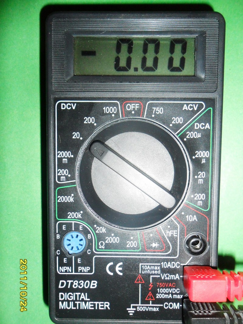

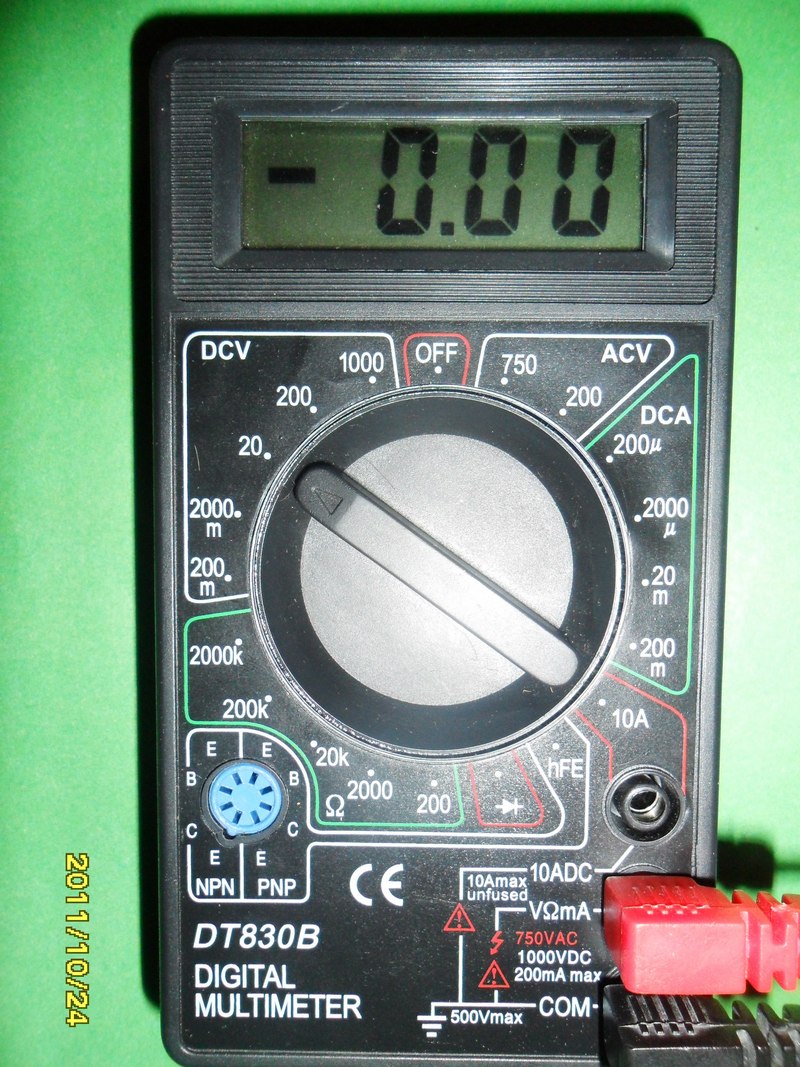

СообщениеДобавлено: 24 Oct 2011, 18:18
Сообщений: 1847
Стаж: с сентября 2010
щуп красный в "маму"....черный в зеленую("маму")
Не получается..."мать" ..хм ..."маму вашу"... :-D
... всё по рисунку - красный - в сиреневую, чёрный -в зелёную...20...ключ, сигнал.. и ПО НУЛЯМ!!!!
Значка режима проверки диода не нашла. Поэтому эту часть не сделала.
мультик.jpg [ 248.94 KiB | Просмотров: 4195 ]

ДОМОВОЙ писал(а):
...Не кажется ли тебе, что напряжение на заведенном несколько
завышенное? = 15,96v
Цифры 15,96 при заведенном моторе мало о чём говорят, при заведённом моторе импульсные помехи в бортовой цепи сводят с ума электронику простенького цифрового тестера, и он кажет несуразицу. Может ещё и не то показать. В таком случае нужен обычный стрелочный вольтметр.
Юль, замерь pls напряжение в положении 20 Вольт между металлом рамы и каждым из проводков, что идут к сигналу - зелёным и сиреневым. Зажигание включено, кнопка сигнала нажата. А также между этим болтиком и проводками на кнопке сигнала - сиреневым и чёрным поочерёдно.
О результатах в подробностях pls! :)...
С Уважением, Collins-.
