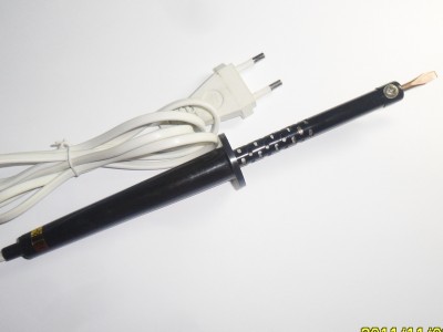

аорап.jpeg [ 2.47 KiB | Просмотров: 4256 ]

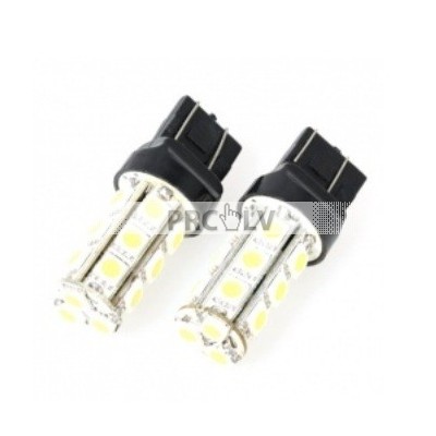

Юль, еще лучше вот такие.
54w-led-superbright-auto-lamp-t20-18ly-5050.jpg [ 18.13 KiB | Просмотров: 4203 ]

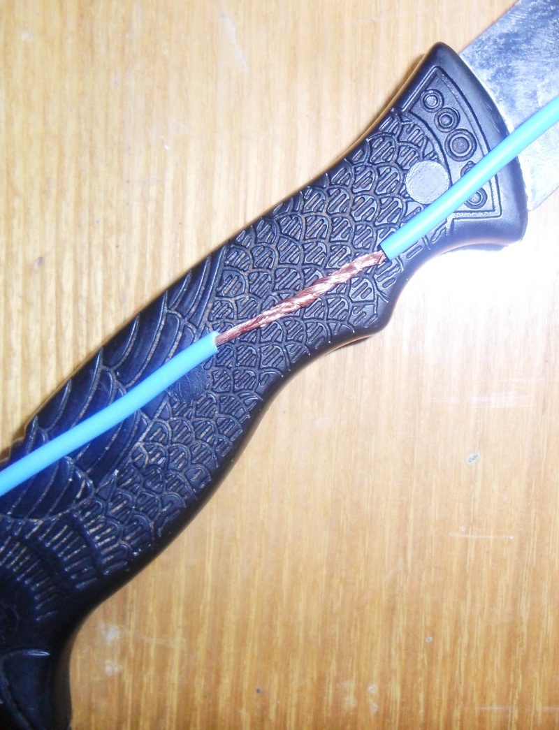

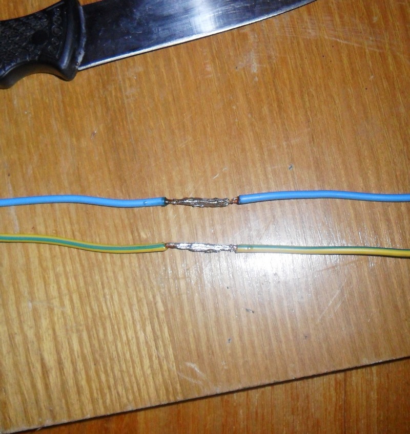

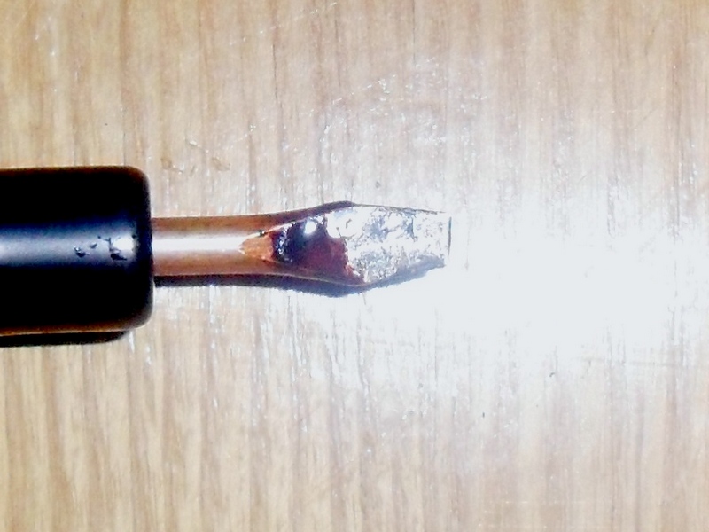

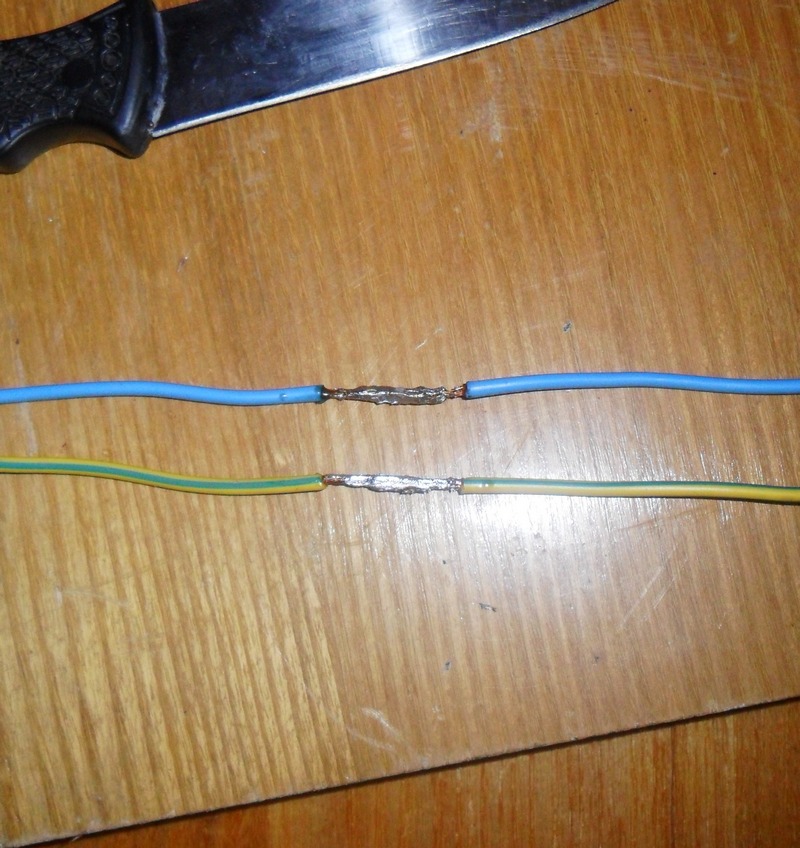

Ну, я как истинная женщина – мужчин выслушала, согласилась…и сделала по своему… :-[

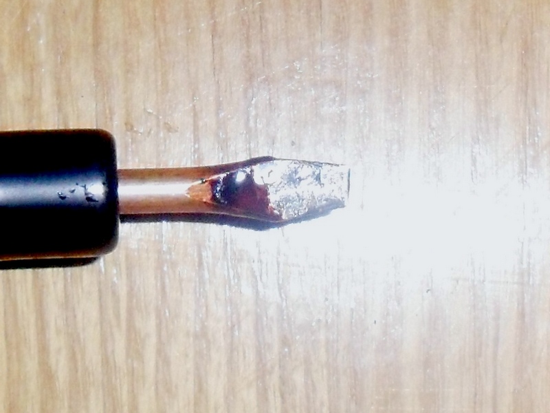

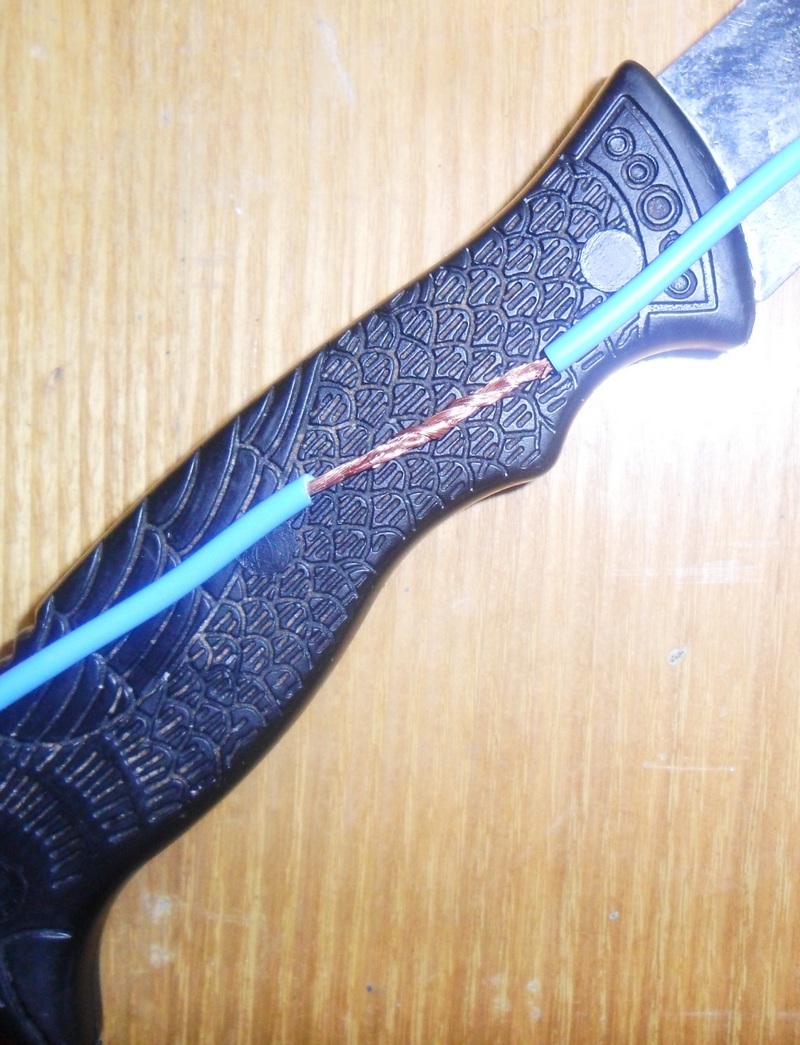

Я проводки не прикладывала, потому что они крутятся и не хотят друг за друга держаться, я думала даже один из проводков парой энциклопедий придавить… а потом поделила все проводочки тонюсенькие на две части и скрутила между собой, а потом уже работала с этим материалом. Ну на фото разберётесь…

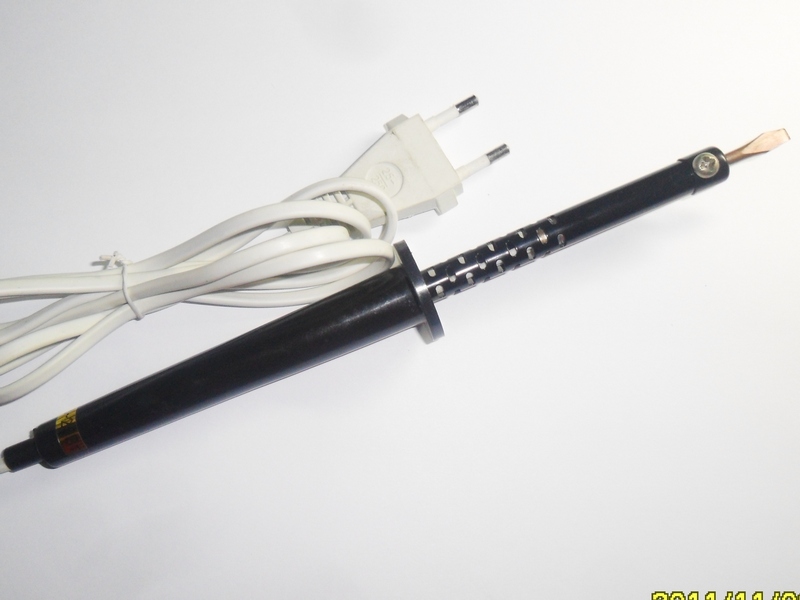

паяльник.jpg [ 135.94 KiB | Просмотров: 4225 ]
с оловом.jpg [ 160.22 KiB | Просмотров: 4225 ]
скрутила.jpg [ 267.5 KiB | Просмотров: 4225 ]
что получилось.jpg [ 199.76 KiB | Просмотров: 4225 ]

Не жалейте канифоли, перед тем как коснуться припоя каждый раз слегка макайте в неё жало- канифоль не даёт жалу окисляться и лучше передаёт тепло к месту спайки. Дым практически безвреден, но вентиляция никому ещё не помешала- в закрытом помещении работать не стОит

Ю, для первого опыта пайка просто супер! В тебе все годы был зарыт талант радиомонтажника! :) Как вероятно и множество других талантов, надо лишь их раскрыть...

Спасибо, совет очень кстати. Я канифолью и правда так часто не пользовалась. Да и олова что-то на проводах по-моему много очень, наверное так не должно быть. А насчёт "закрытого помещения"...так зима...я только дома))) А дым этот не такой едуче-ванючий как от крыла заднего.
С паяльником ещё такая беда, когда он нагревается, начинает болтаться эта часть где само жало - эта чёрная железная трубка, где провода внутри...ну, я так поняла, ручка резиновая, она при нагревании наверное становитсяя мягкой и паяльник начинает болтаться и это очень мешает. У меня есть ещё один паяльник, времён товарища Сталина видать, там тоже резина, но твёрдая очень, но тот паяльник большой, а этот с такой вот заморочкой, а чем там закрепить я ума не приложу.

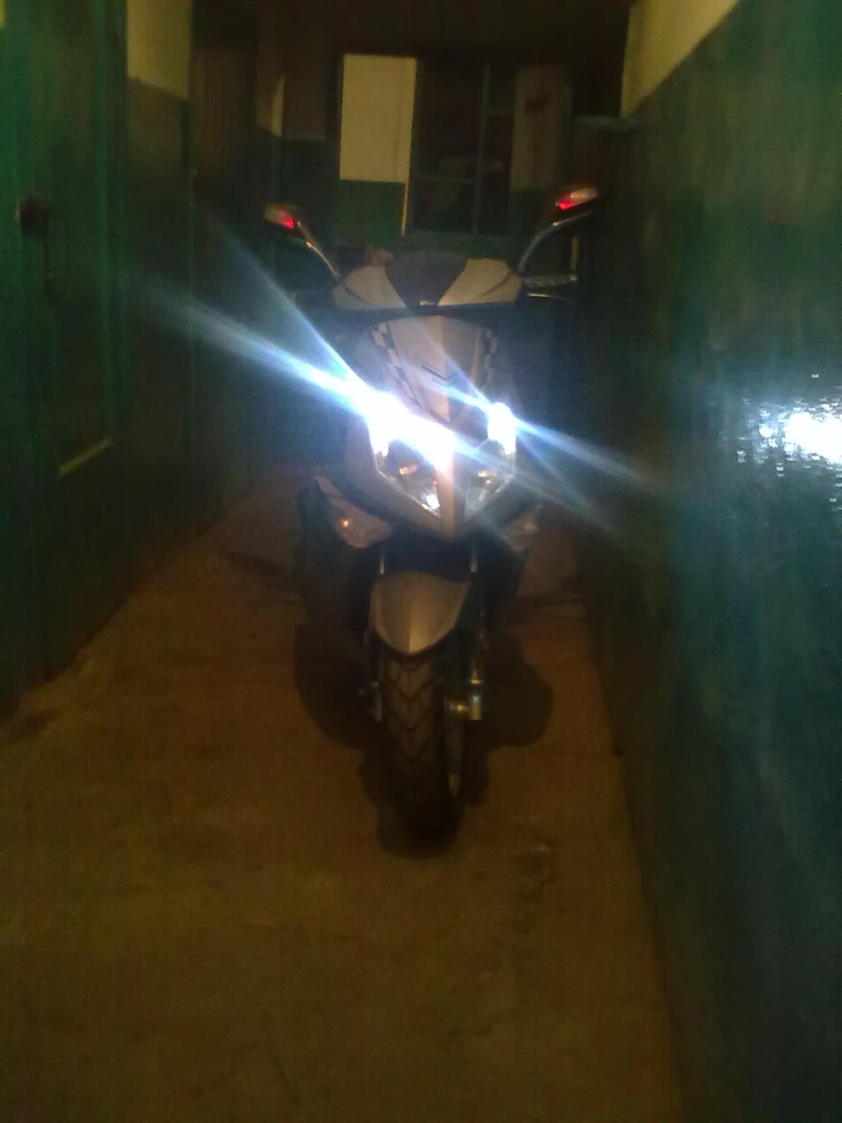

Здравствуй Юля!

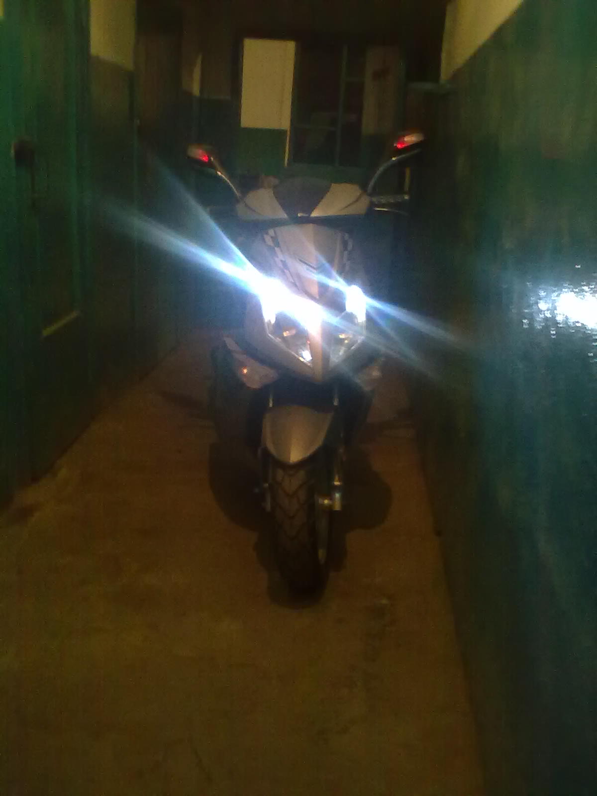

Примерно так будут светить лампочки о которых тебе говорил
Glucky73. Это вместо габаритов.
Какой у тебя план мероприятий на будущее?
14112011117.jpg [ 103.17 KiB | Просмотров: 4262 ]

. А где у твоего скутерка тогда повороты впереди?
Повороты ниже, скину фото, если тебе интересно. И спрашивай
все, что интересно, не стесняйся.
СообщениеДобавлено: 15 Nov 2011, 19:32
Сообщений: 1847
Стаж: с сентября 2010
Увеличила фото твоего красавчика, получается, что повороты очень низко, над колесом. Но их же тогда плохо видно из машины например...И мордочка "слепая", а на моём там фара - дальний, ближний...а у тебя это где, как-то никогда так подробно не рассматривала скутера чужие, обычно сразу смотрю "весь"))))
