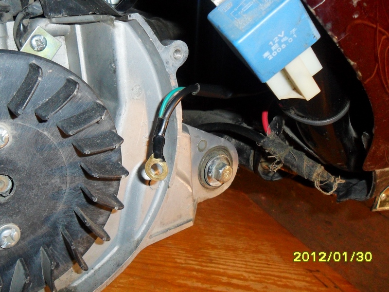

Далее... Чего я, ребятушки, нарыла... ё-моё.
Я пошла смотреть что к чему и нашла такую же клемму, которую припаивала! Я раньше вообще её никогда не замечала! Даже когда скут "голый" стоял... Парни, я сильно ивиняюсь.... а она никуда крепиться не должна часом? :-[
откуда эта клемма.jpg [ 252.44 KiB | Просмотров: 3966 ]
СообщениеДобавлено: 30 Jan 2012, 18:35
Yulia
Ё-моё, это массовый провод.
Он под болт крыльчатки зажимался.
Без него и будет крутить через пень колоду.
СообщениеДобавлено: 30 Jan 2012, 18:39
Сообщений: 1847
Стаж: с сентября 2010
Ром.......парни...
Надеюсь, Вы смеётесь.... @}->-
Он, по видимому, "зажимался" до тех пор, пока я первый раз ентот болт не открутила... :-|
А я разве крыльчатку снимала?
СообщениеДобавлено: 30 Jan 2012, 18:48
Yulia
Не крыльчатки, под болт кожуха крыльчатки.
