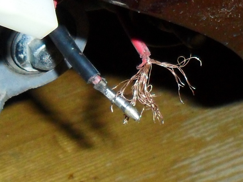

АКБ поставила заряжаться.
Открутила, вернее кое-как (вспоминая все нехорошие слова какие позволяет воспитание))) отодрала изоленту, там открылось нечто, с чем я ещё не сталкивалась...Что за наконечник на проводе??? Вот к ЭТОМУ паять??? :-o

Fatalist писал(а):
Не забывай,пожалуйста,Юля не радиолюбитель,и пропаять толком полюбому не сможет.
Вот это Вы напрасно - паять она умеет. Никаких скруток! Паять, а затем хорошенько изолировать.
когда то это было клеммное соединение.Нужно обрезать оба конца потом оголить изоляцию на 3-4 мм.облудить жилы и припаять между собой затем изолировать.
ТО ЖЕ САМОЕ НЕОБХОДИМО СДЕЛАТЬ СО ВСЕМИ СКРУТКАМИ ВСЕЙ ПРОВОДКИ МОТИКА.Умоляю об этом!)

Если Вы так все дружно за то, чтобы перебрать всю проводку и как советует Эпикуреец, сделать её фото - то мне однозначно нужно снять весь пластик, потому что я не могу добраться к неё кроме как на клюве. Что? Снимаем пластик? :)
АКБшка пока так и заряжается...скрутку ещё не трогала...жду Вашего окончательного приговора)))
