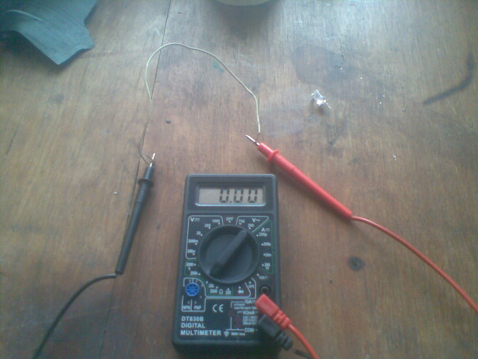

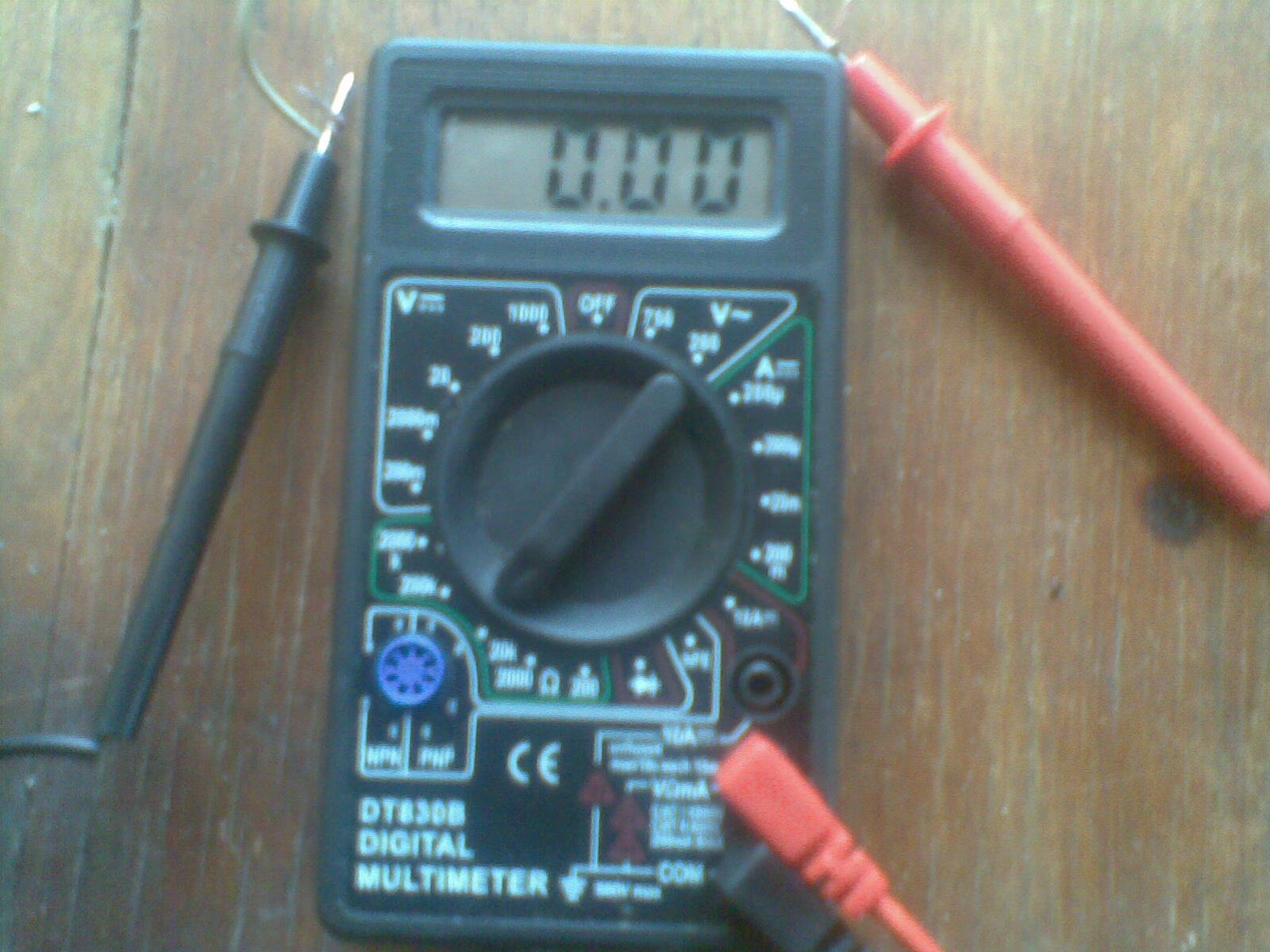

Прозвонить с твоим мультиметром скорее всего не получиться.
Просто не во всех мультиметрах есть зуммер.
То есть придётся пользоваться режимом измерения сопротивления.

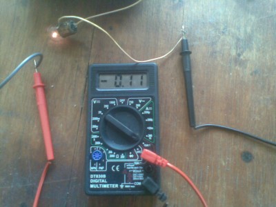

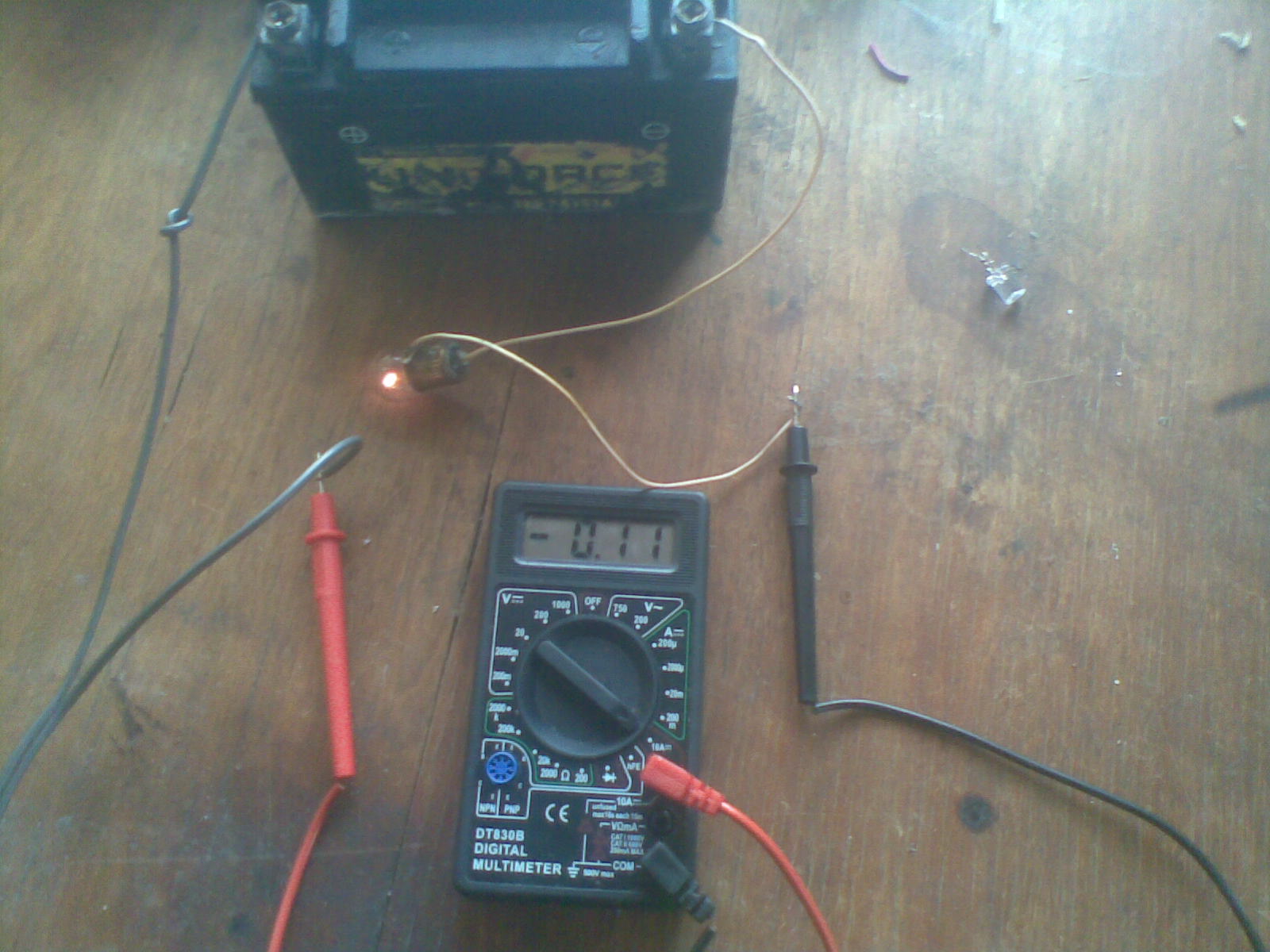

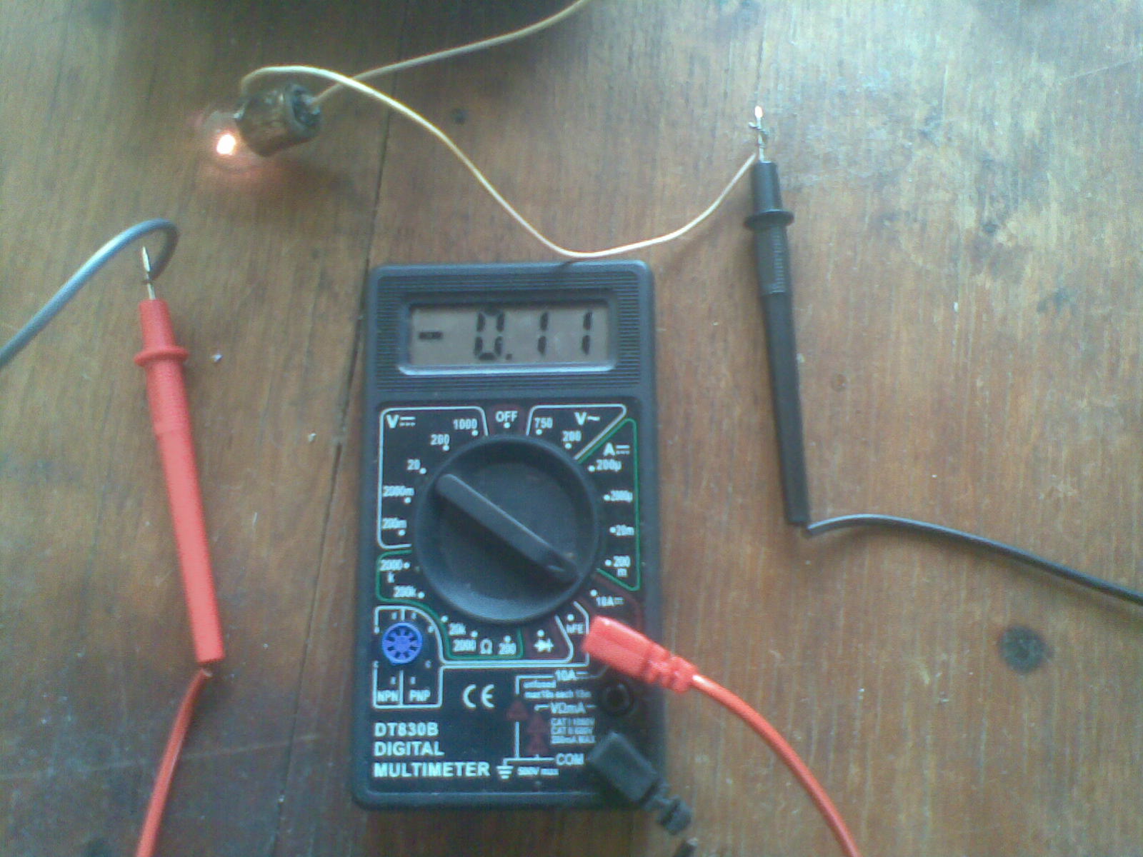

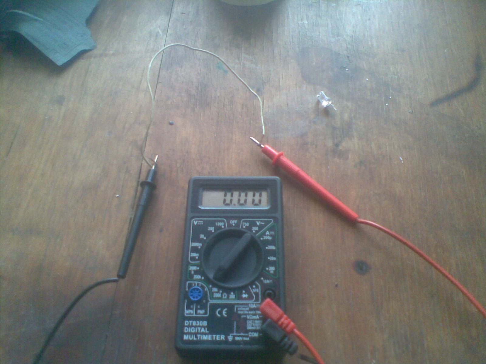

Комментарий к файлу: Прозвонка цепи
05022012411[1].jpg [ 241.98 KiB | Просмотров: 4046 ]
05022012410[1].jpg [ 210.17 KiB | Просмотров: 4046 ]
Последний раз редактировалось Fatalist 06 Jan 2013, 21:43, всего редактировалось 1 раз.

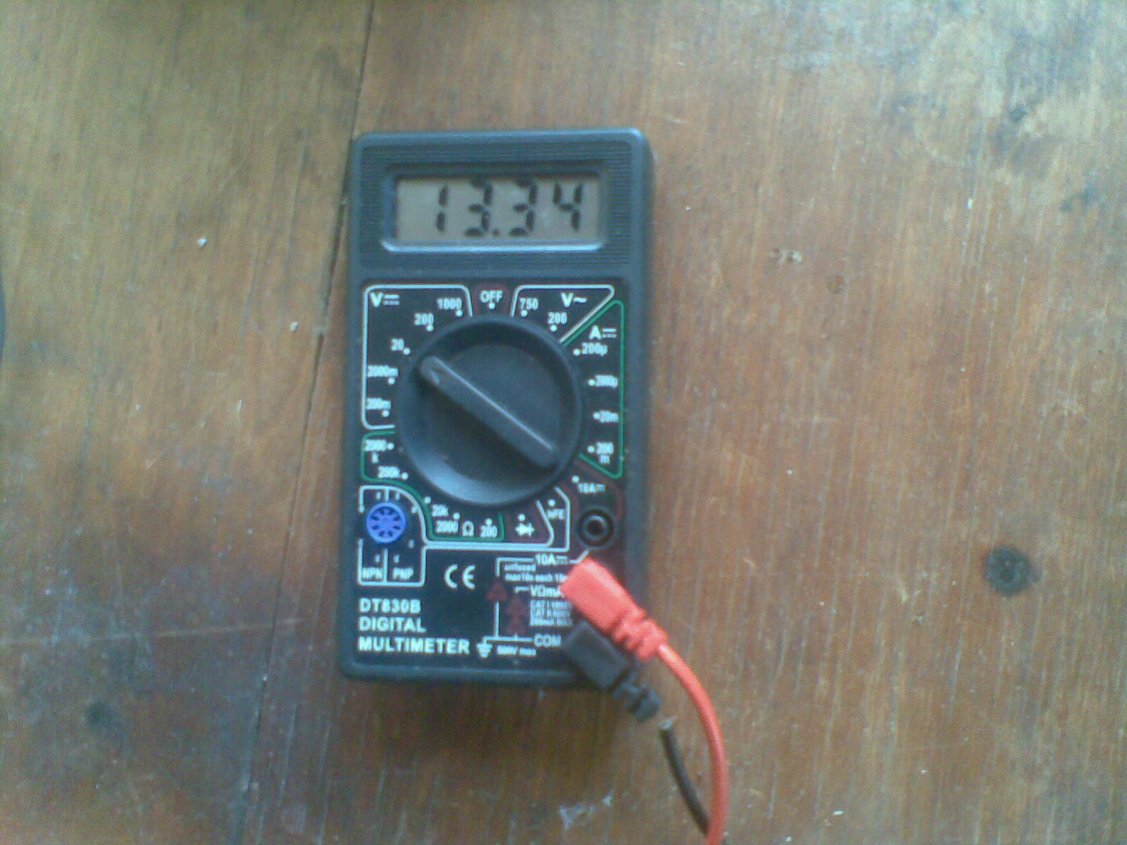

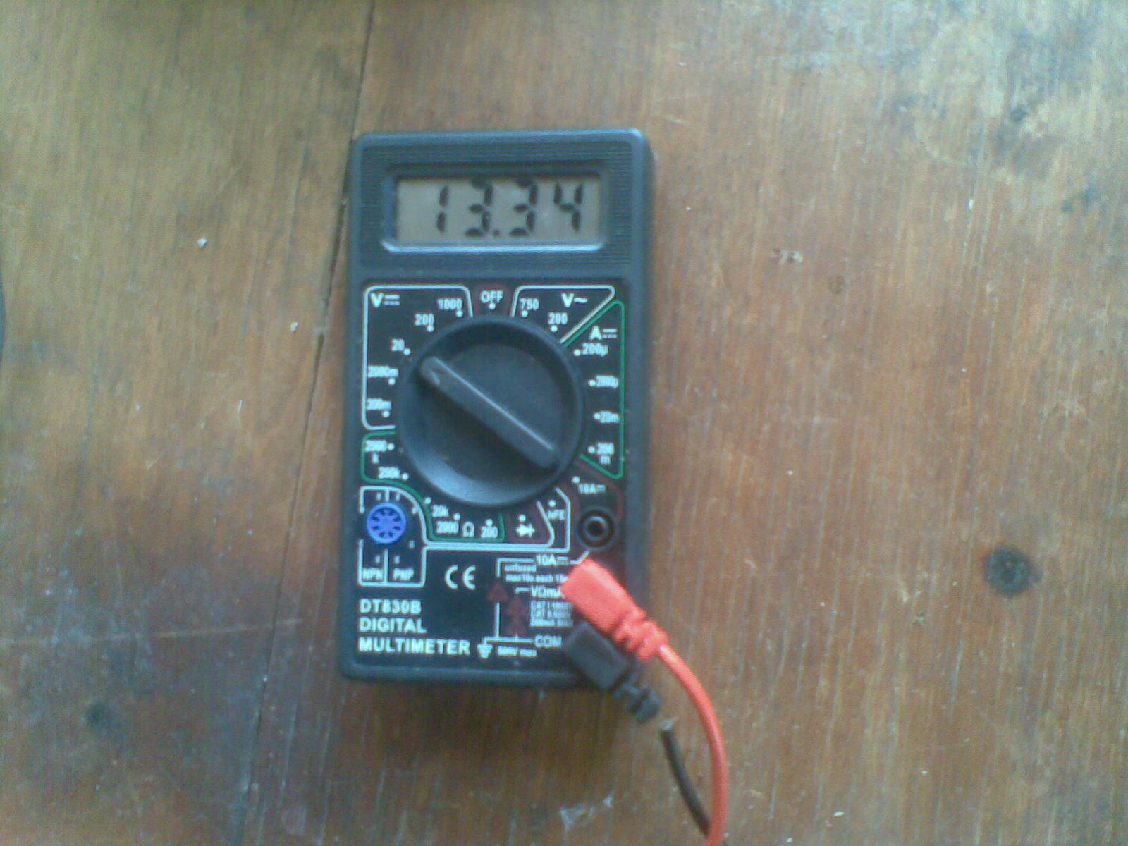

СообщениеДобавлено: 05 Feb 2012, 13:05
Зарегистрирован: 05 Sep 2011, 18:27
Сообщений: 194
Откуда: Нижегородская обл.
Скутер: Lifan sg50qt15
Стаж: 6 лет

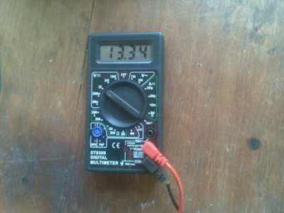

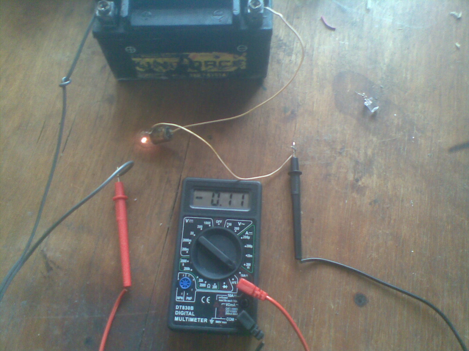

Комментарий к файлу: Измерение зарядного тока
05022012415[1].jpg [ 239.55 KiB | Просмотров: 4039 ]
05022012414[2].jpg [ 215.28 KiB | Просмотров: 4039 ]
СообщениеДобавлено: 05 Feb 2012, 13:09
Сообщений: 194
Стаж: 6 лет

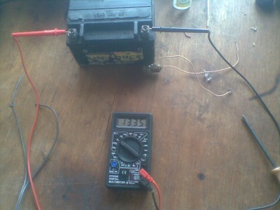

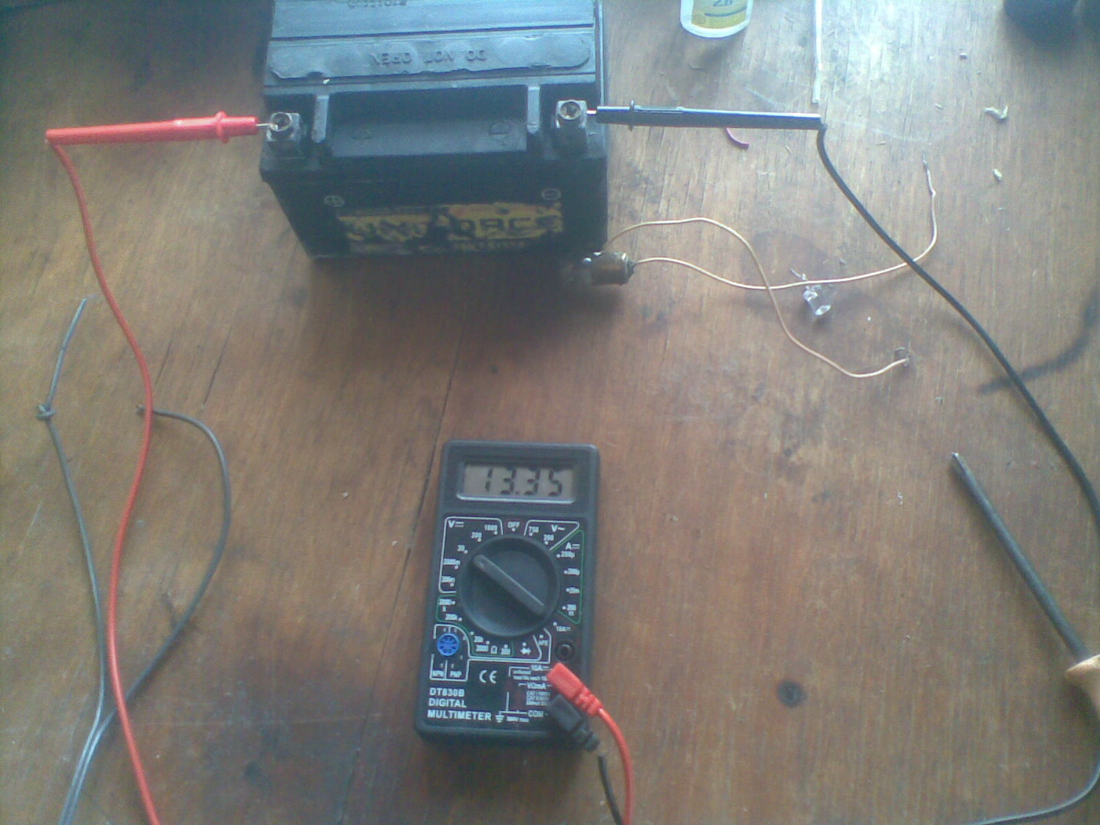

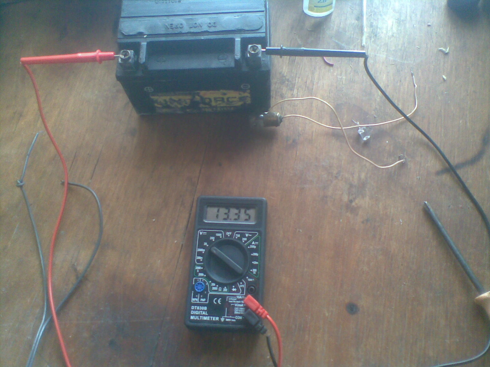

Комментарий к файлу: Измерение напряжения
05022012417[1].jpg [ 248.75 KiB | Просмотров: 4041 ]
05022012416[1].jpg [ 217.19 KiB | Просмотров: 4041 ]
Последний раз редактировалось Fatalist 06 Jan 2013, 21:44, всего редактировалось 1 раз.

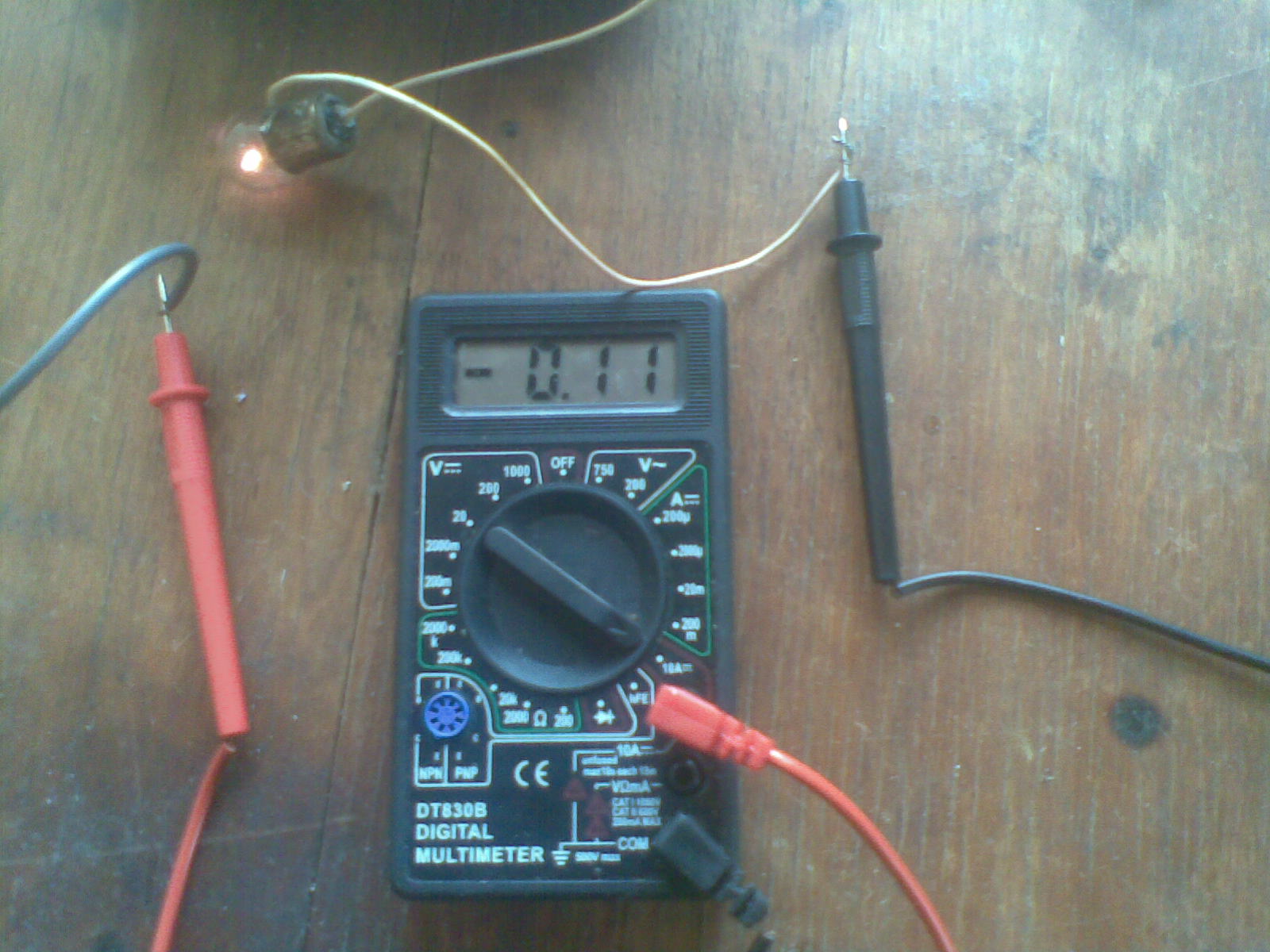

СообщениеДобавлено: 05 Feb 2012, 13:16
Сообщений: 194
Стаж: 6 лет

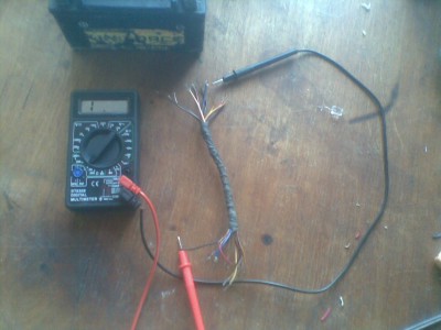

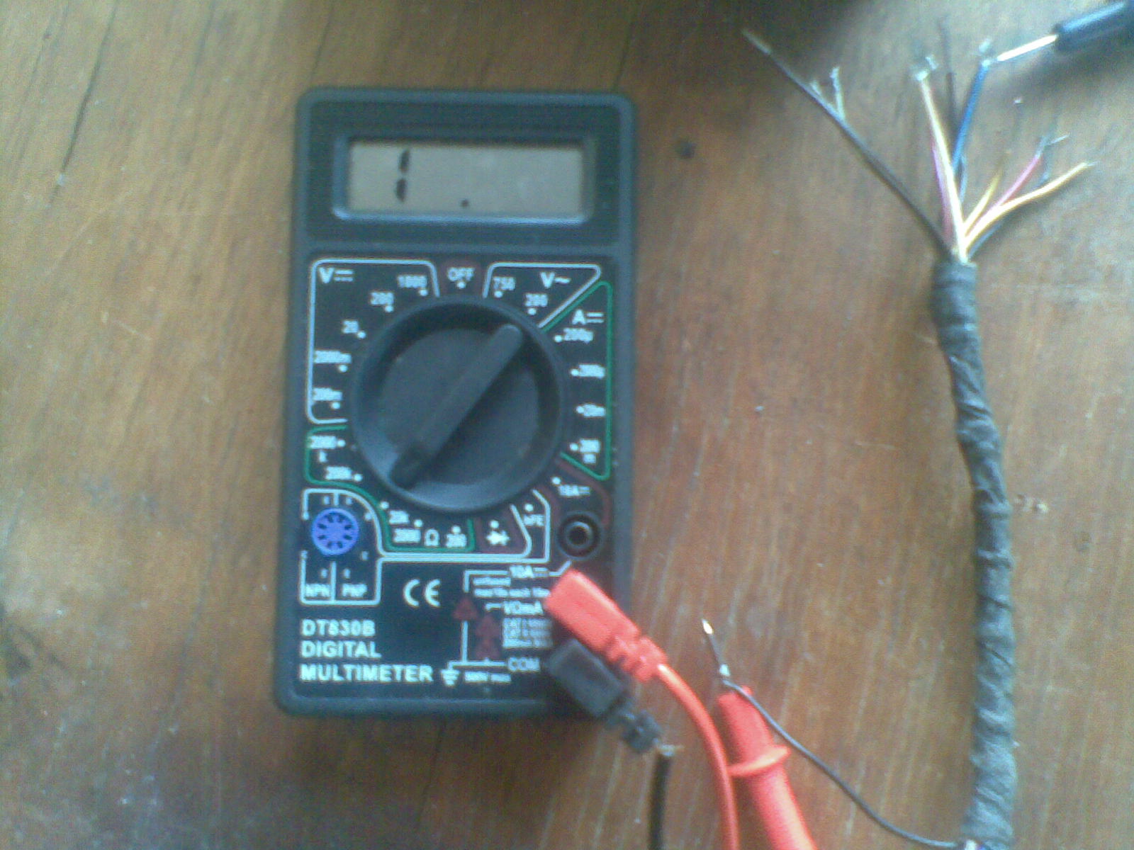

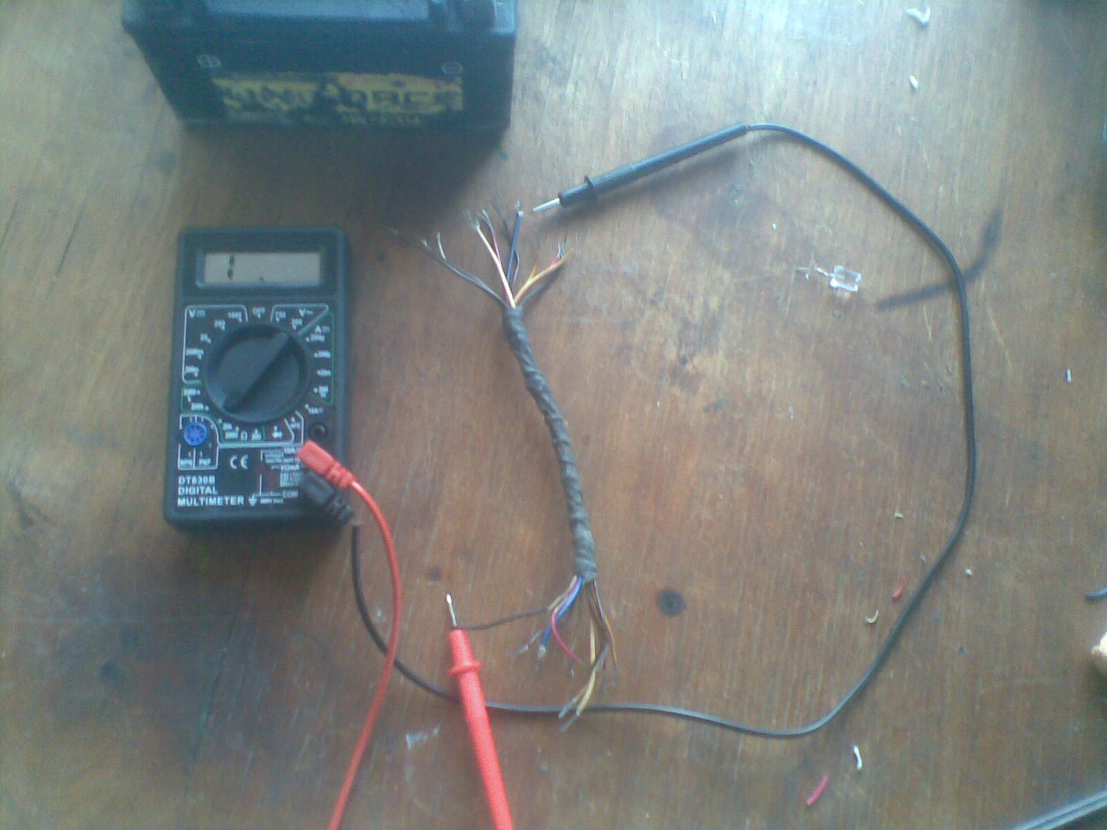

05022012419[1].jpg [ 255.97 KiB | Просмотров: 4040 ]
Комментарий к файлу: Прозвонка провода в жгуте
05022012418[1].jpg [ 209.67 KiB | Просмотров: 4040 ]

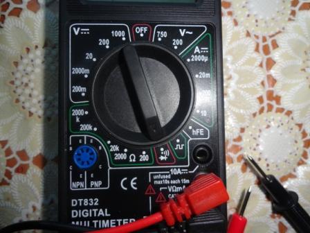

СообщениеДобавлено: 05 Feb 2012, 16:05

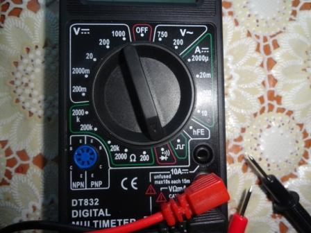

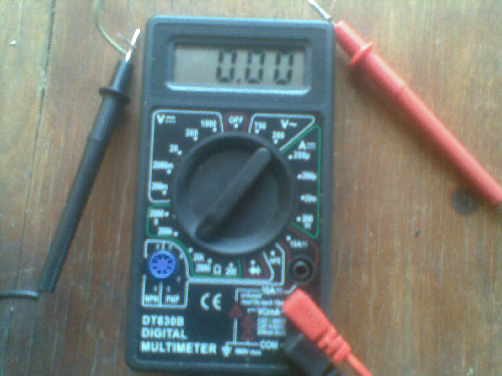

В таком положении при замыкании щупов слышен писк...
DSC00151.JPG [ 46.8 KiB | Просмотров: 4047 ]
Но у тебя его нет... :-x
Последний раз редактировалось Maximal 05 Feb 2012, 16:10, всего редактировалось 1 раз.

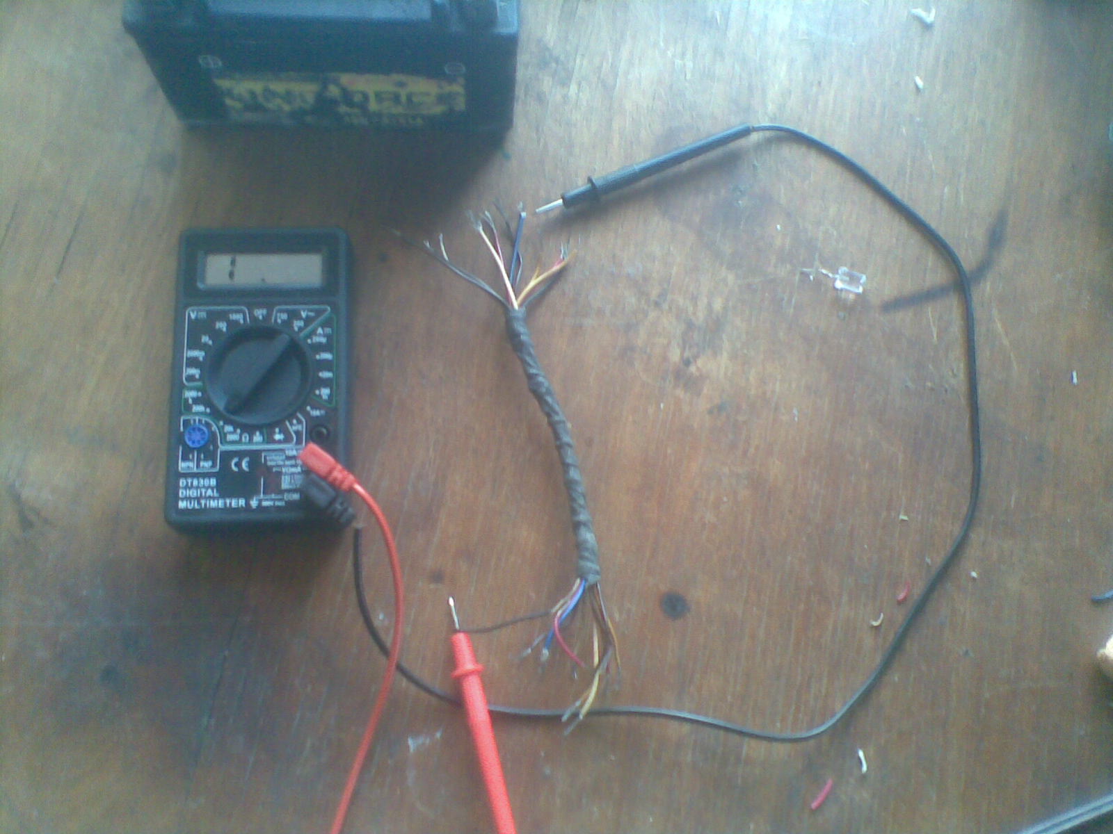

Покажите мне проводку не на скрутках. Любая обжатая клемма ничем не отличается от скрутки. И хватит эту пургу гонять про "прыжки напряжения, пропаять" и пр. ахинею. Ни один производитель ничего не пропаивает в проводке скутера, везде простые обжимы и все ездят.
У кого есть желание пропаять не разобравшись после предыдущего "хозяина" , советую сначала посмотреть токи потребления цепей в отключенном состоянии. Ибо черт его знает, что он там насоединял под лозунгом ,-"ура уже работает". Кто электрик, должен понять. Поэтому ...Думаем:
Симптом первый,- у Юли уже не первый АКБ дохнет.
Симптом 2-й, недавний,- напряжение на АКБ с какого то бодуна падает с 12,8в до 11,7в за несколько дней.
Симптом 3-й в жгуте провода не сходятся по цвету,есть переломы, есть обрывы.
Надо продолжать? По моему вполне достаточно для ревизии.
Кто нибудь ещё считает, что надо паять не проверив? Хотя бы ток потребления на стоянке?
Есть время, есть скутер, куда торопимся? Ещё 2-3 месяца до сезона , а паять там максимум -1 час.

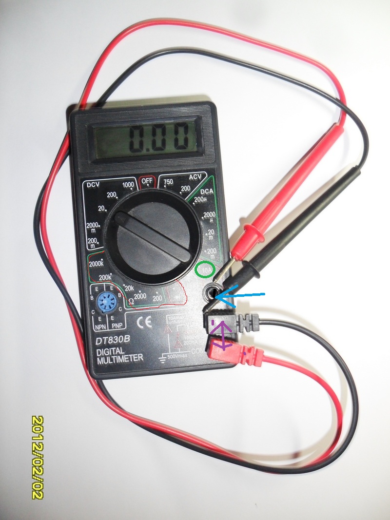

СообщениеДобавлено: 07 Feb 2012, 16:53
Сообщений: 317
Откуда: Родина Шукшина
Скутер: Racer ranger 200
Эпикуреец писал(а):

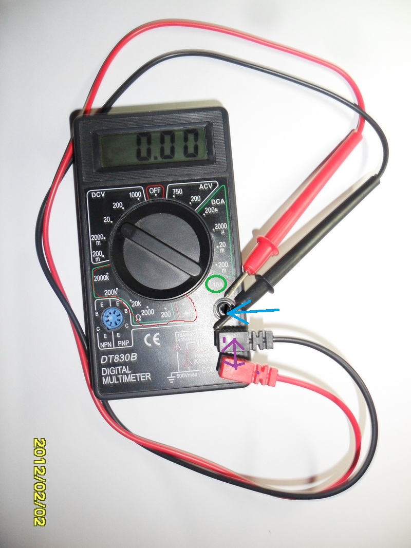

Yulia, глядя на тестер,-
смотри, операция называется "прозвонка" . Если ты на своем тестере поставишь переключатель вниз , то при замыкании щупов прибора показания будут меняться. И поменяй местами провода на тестере принято черный снизу, красный сразу над ним, это для всего кроме тока 10а (об этом ниже и ОЧЕНЬ ВНИМАТЕЛЬНО, забудешь переткнуть и переключить из тока на напряжение ПОХОРОНИШЬ ТЕСТЕР!!!)
Наша задача между щупов вставить провод и показания так же поменяются.

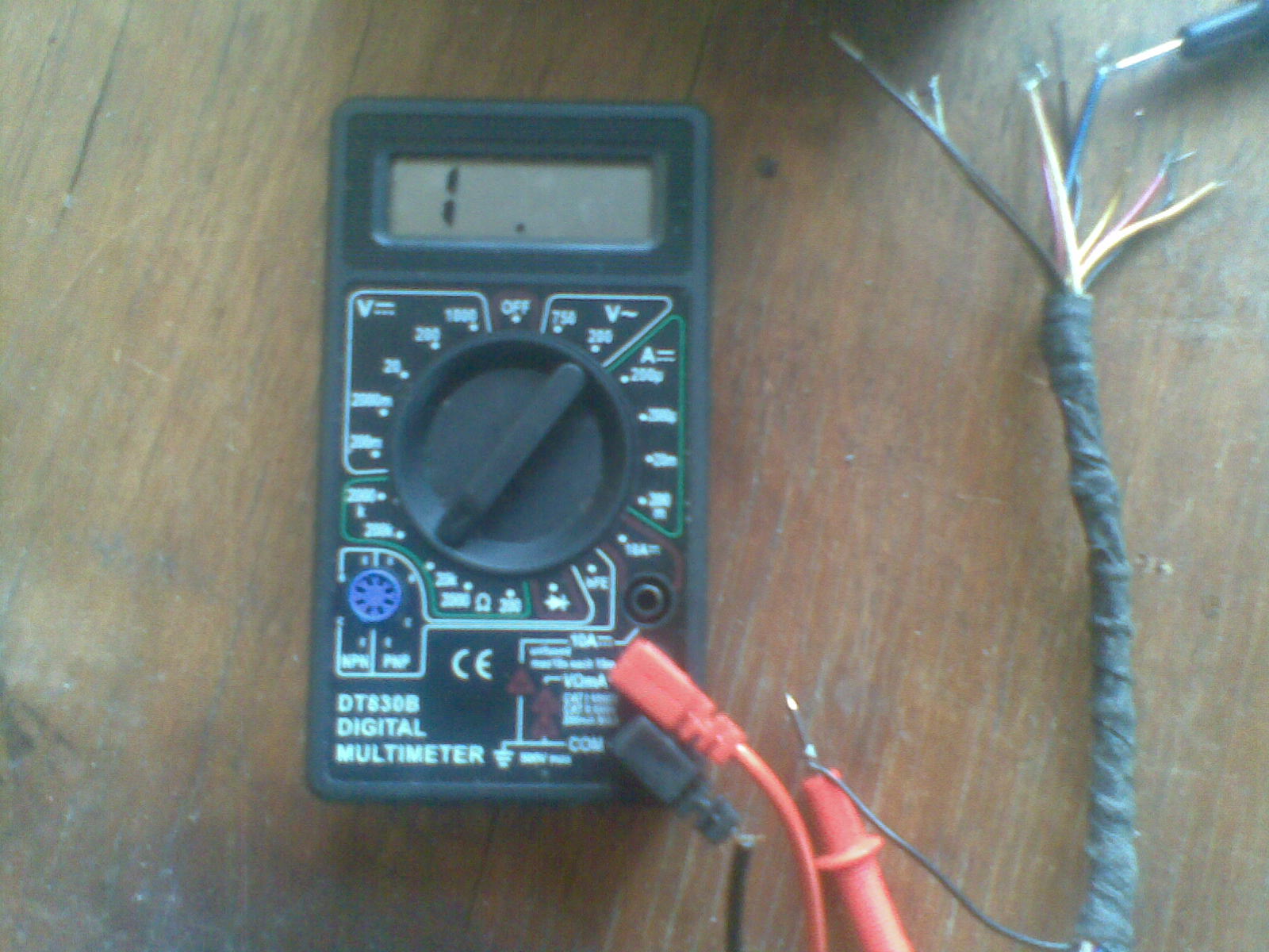

Это к вопросу о скрутках.(Обрати внимание, изоляция на них разная, поэтому логично предположить, что делались они в разное время(или\и разными хозяевами, поэтому, что они там "наслюсарили" ,-одному богу). Разноцветные скрутки по одной последовательно будем размыкать , смотреть , что пропало по электрике после размыкания каждой. Пропасть может что угодно (т.е. пропал стоп-сигнал или габариты на задних фонарях и пр...)главное проверить, что так надо. Прозвонку делаем на разомкнутом от всего с двух сторон проводе. Провод должен менять показания тестера. Только тогда он цел. Так кстати можно проверить белый провод на первом фото, только отключи АКБ. При прозвонке АКБ ВСЕГДА надо отключить кстати. Достаточно снять любую клемму. Итак. ода сторона на одном из проводов скрутки, скрутка раскручена и разомкнута. Провод, цвет, куда идет? Там тоже отключаем. Прибор показывает. Т.е. Между щупами только провод. Перестановка любого щупа в любое доступное место (прежде всего на любую другую скрутку) дает сопротивление "ноль". Только проверяемый провод соединяет щупы прибора. Так мы проверяем, что провода не замыкаются между собой в жгуте.
Но перед всем этим сделаем ещё одну операцию,- на проверку токов лишних подключений. Выключи все, что можно (ситуация скут на стоянке) , провода воткнуты в тестер так,- черный в самое нижнее отверстие, красный в самое верхнее клюв переключателя на 4-5 часов(16-00 или 17-00) там написано 10А. Это режим измерения тока. Щупы в разрыв любой клеммы АКБ(клемма снята, один щуп на неё, другой на соотв голый полюс батареи) Ток есть? Что показывает прибор?
тестер.jpg [ 217.33 KiB | Просмотров: 4115 ]
Вот обозначил цветом все положения и инструкции.
P.S. фотку надо увеличить потому что не видно

Там юль где я красным обвел справа последний отсек туда надо клюв переключать
