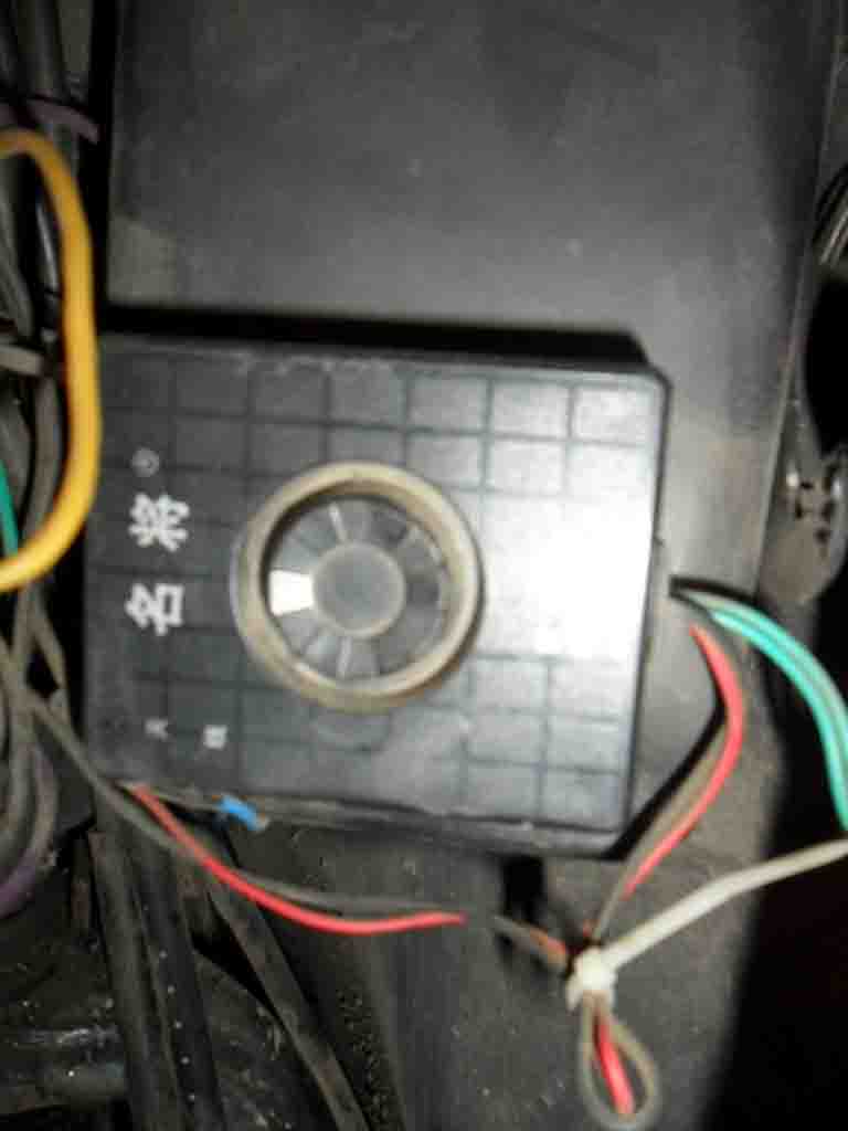

Ок, Эпикуреец. Найду, отсоединю, измерю. Где щёлкает весь форум помнит, мы ж сколько искали где "тикало" :)
Тикает вот это:

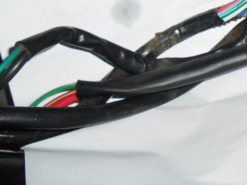

А это я сделала фото кой-какие.
РС.jpg [ 189.73 KiB | Просмотров: 4478 ]
провода 1.jpg [ 158.57 KiB | Просмотров: 4478 ]
провода 2.jpg [ 175.2 KiB | Просмотров: 4478 ]

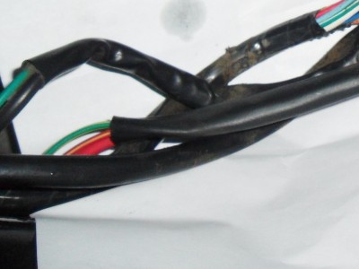

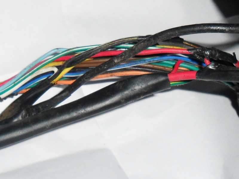

И это то, что на последнем фото, нужно найти куда идёт??? Я вообще, мягко говоря, в замешательстве - это ж не Боинг 747!!! На скутерёныше пару тройку лампочек и полудохлый стартер! Откуда ТАКОЕ???
Жуть.
СообщениеДобавлено: 12 Feb 2012, 18:49
Yulia Ну и ползи по красному с черным проводам, должен быть или разъем или предохранитель. Но у тебя вероятнее скрутка, там и отсоединяй. Там же кроме коробочки ничего не видно у тя на фото.

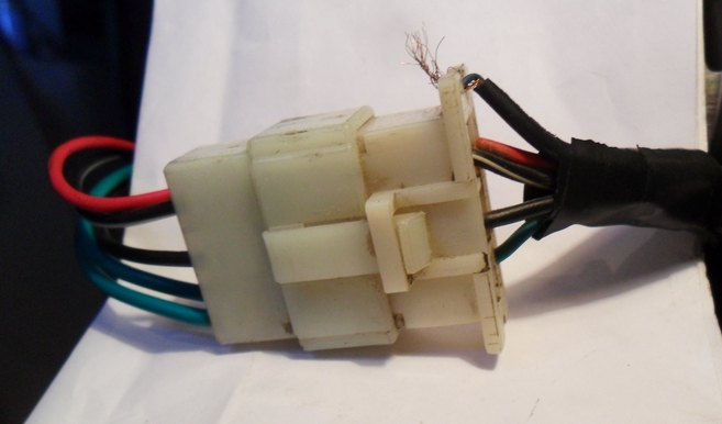

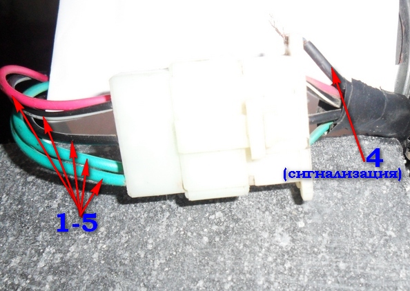

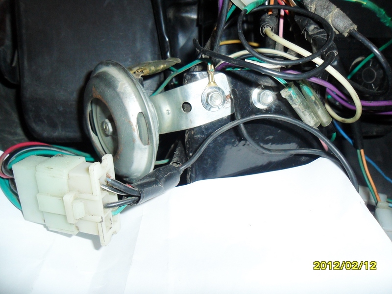

Предохранителя нет - на фото хорошо видно куда дошли провода от сигналки, Просто их отсоединить - один от болта, а другой от "замка"?
к сигналке.jpg [ 272.77 KiB | Просмотров: 4465 ]
где заканчиваются.jpg [ 225.71 KiB | Просмотров: 4465 ]
СообщениеДобавлено: 13 Feb 2012, 01:49
Yulia
Две смотки с синей изолентой на 1м фото, рассоедини красный на левой , щелкает сигналка?

Честно говоря не пойму зачем так много уделять времени тому, что мне совсем не нужно - отключить сигналку и забыть))) Но если нужно - смотрим....

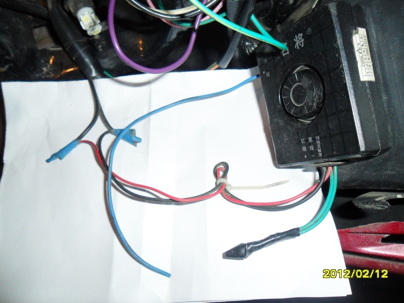

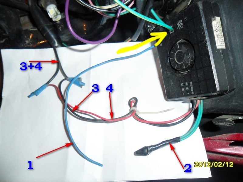

Эпикуреец писал(а):
1 Нас будут интересовать все остальные провода от сигналки и куда они идут. (можно решить путем показа фтографий)
С проводами сигналки всё кажется ясно. их там много, но половину висели просто так "в никуда")))

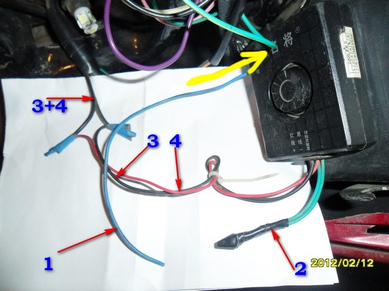

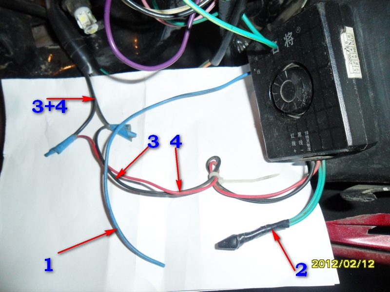

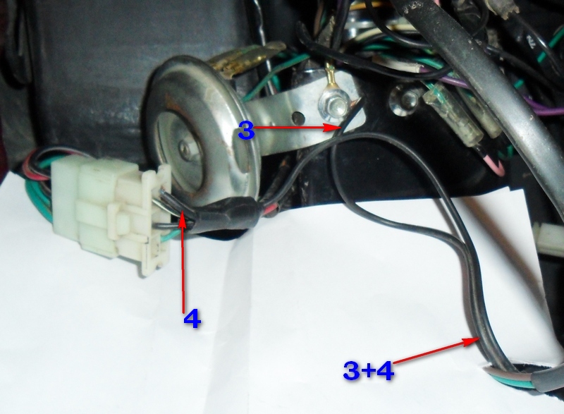

сигналка обозначение.jpg [ 239.33 KiB | Просмотров: 4462 ]
Итак:

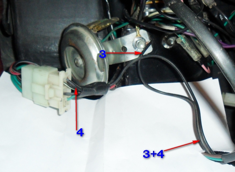

Фото №1
1, 2 - так и были всегда - никуда не шли. А сигналка работала. Я купила в таком состоянии.

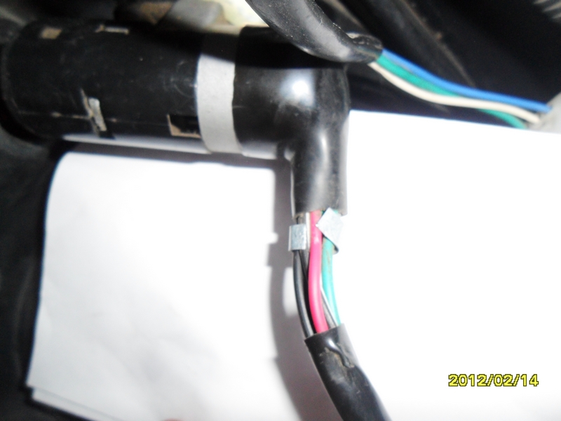

3, 4 - соединяются в слепленный провод, он примотан изолентой к другой группе проводов, потом он благополучно выходит и далее смотрим фото №2

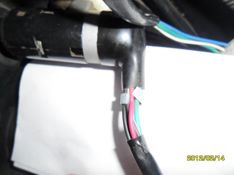

сигнализация 2.jpg [ 201.79 KiB | Просмотров: 4462 ]
3 (чёрный) - идёт к болту
4 (бывший красный) - входит в "замок" (парни, напишите как правильно называются эти пластмассовые штуки). Говорю сразу: я его чуток потянула и он оттуда вылез....я не дёргала! Он там еле держался.. я не виновата...

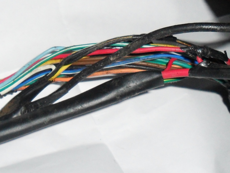

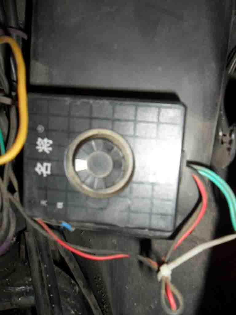

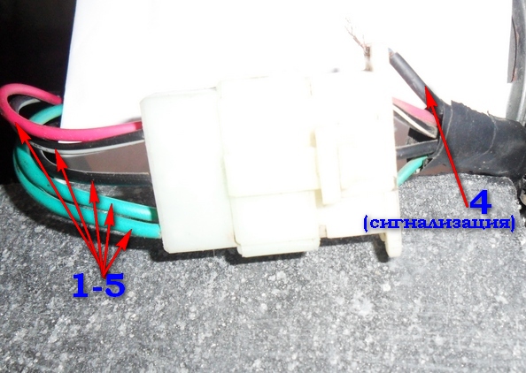

Далее начинаются опять чудеса. Провода, к/е входят в замок не совподают с теми, к/е выходят. Смотрим фото №3
провода 5.jpg [ 144.66 KiB | Просмотров: 4462 ]
Провода все, которые выходят 1-5 идут к замку зажигания. Но откуда взялся второй зелёный???

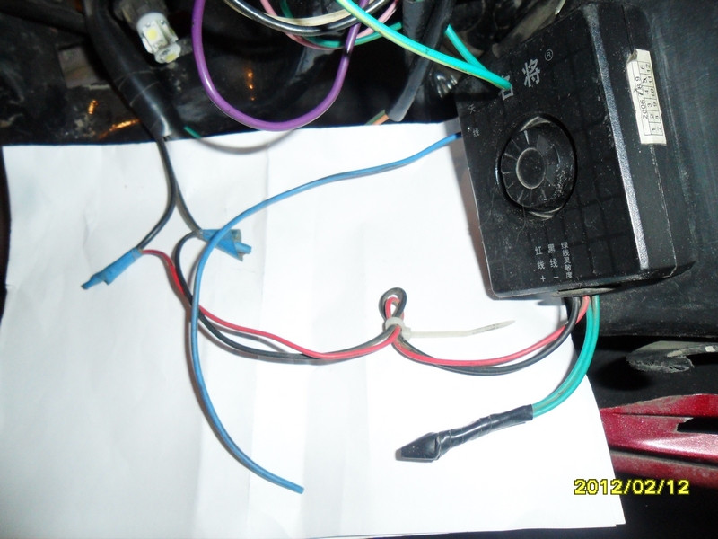

Смотрим другой ракурс...фото №4
замок.jpg [ 142.52 KiB | Просмотров: 4462 ]

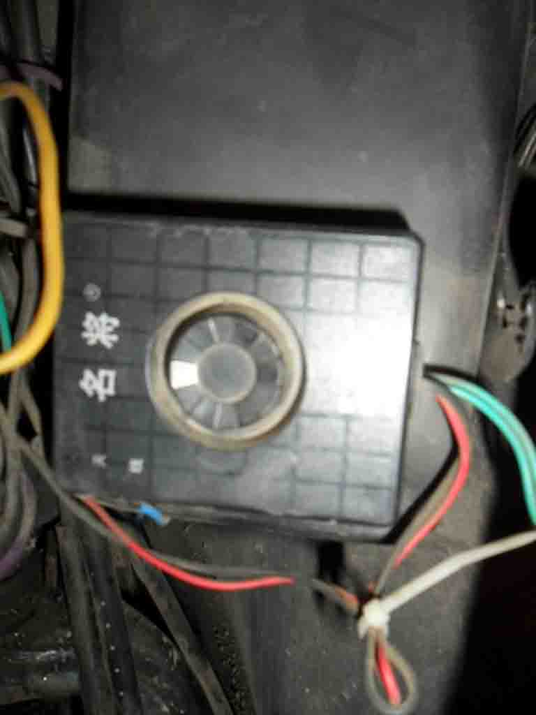

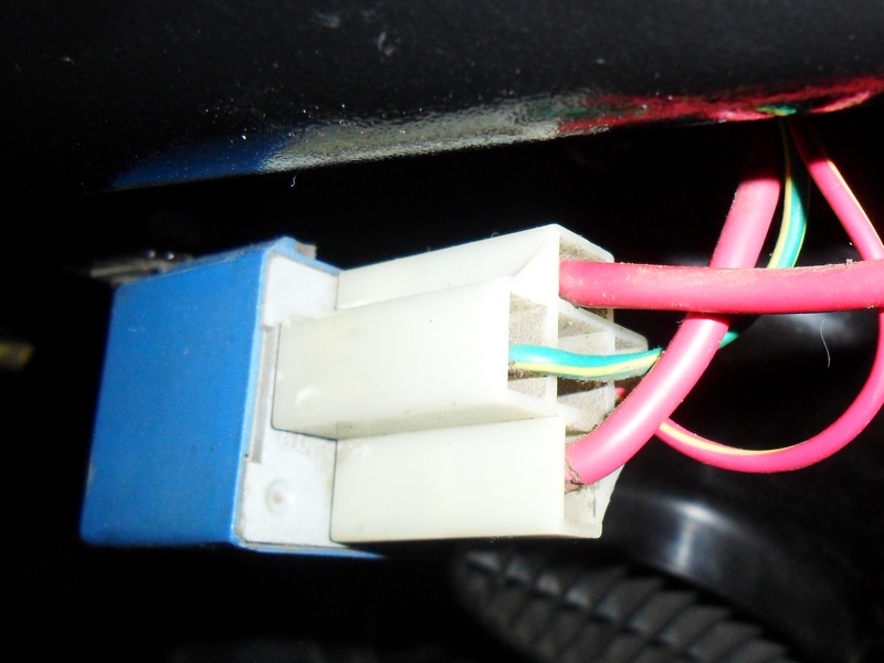

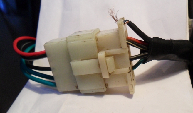

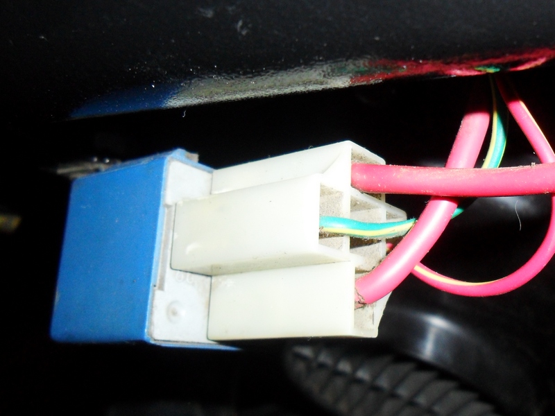

Вот к замку зажигания, фото №5
зажигание.jpg [ 206.03 KiB | Просмотров: 4462 ]

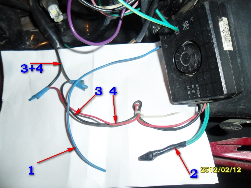

СообщениеДобавлено: 14 Feb 2012, 20:47
Yulia
Это из сигналки? По желтой стрелке...
сигналка обозначение.jpg [ 98.17 KiB | Просмотров: 4474 ]
СообщениеДобавлено: 14 Feb 2012, 20:55
Сообщений: 1847
Стаж: с сентября 2010
Dj@gger
Нет. Это так провод загнулся зелёненький :) Вот, ничего нет.Тот проводок из другой оперы.
SAM_2213.jpg [ 53.09 KiB | Просмотров: 4479 ]
СообщениеДобавлено: 14 Feb 2012, 20:58
Yulia
Для начала, что делала сигналка на твоём скутере?
В смысле функций.
