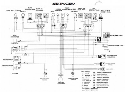

Yulia
Они имеют ввиду, что умельцы, занимавшиеся твоим скутером до тебя, сделали всё не по схеме, а тяп ляп, как они понимали.
Можно не долго мучаясь, всё привести к нормальному состоянию, используя любую мало мальски подходящую схему.
Хотя бы такую:

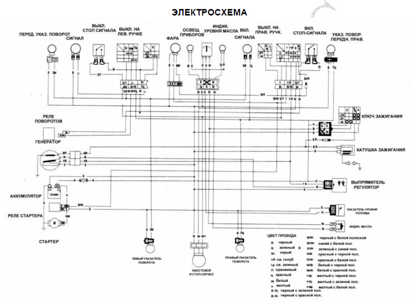

Инструкция есть тут:
http://letitbit.net/download/10753.1b3c ... l.pdf.html
Там есть его родная схема:
16.02.jpg [ 77.68 KiB | Просмотров: 5932 ]

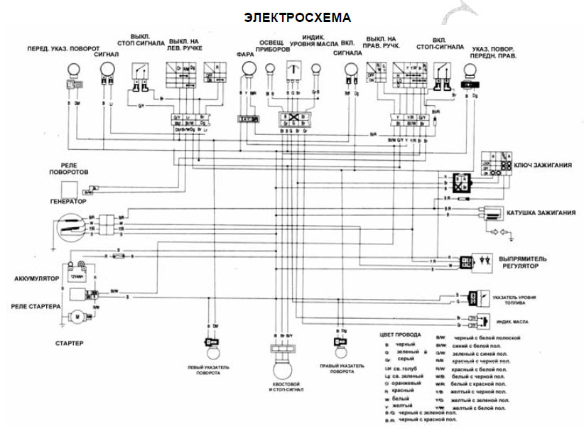

Я выложил схему из мануала цепника БМ.
