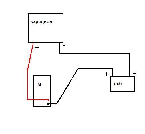

Итак, отчёт
1. Напряжение на АКБ - 12,16
2.
« измеряем силу тока во время зарядки, для того, чтобы знать, соответствует ли она силе тока, рекомендованной производителем акб.»
по схеме:
схема 4..JPG [ 11.35 KiB | Просмотров: 5779 ]
Было – 0.88, потом цифры стали меняться со страшной силой, но до 0.81 дошли.
Через пару часов решила ещё попробовать – получилось уже - 0,65
3. Игорь!!!! Я прозвонила провода! И попробуй только сказать, что я не молодец! *YAHOO*
Итак, «работала» с красно-жёлтым, к/й идёт от РС. Один щуп – в РС к этому проводу, другой – на одну часть провода, к/й получился когда я скрутку сняла.
На тестере – 1. К одному концу – так и осталось – 1, а к другому переставила – 01,6.
Вот. Только хорошо это или плохо я уже забыла…. :-[

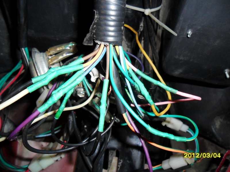

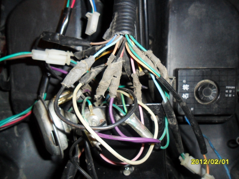

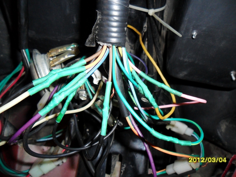

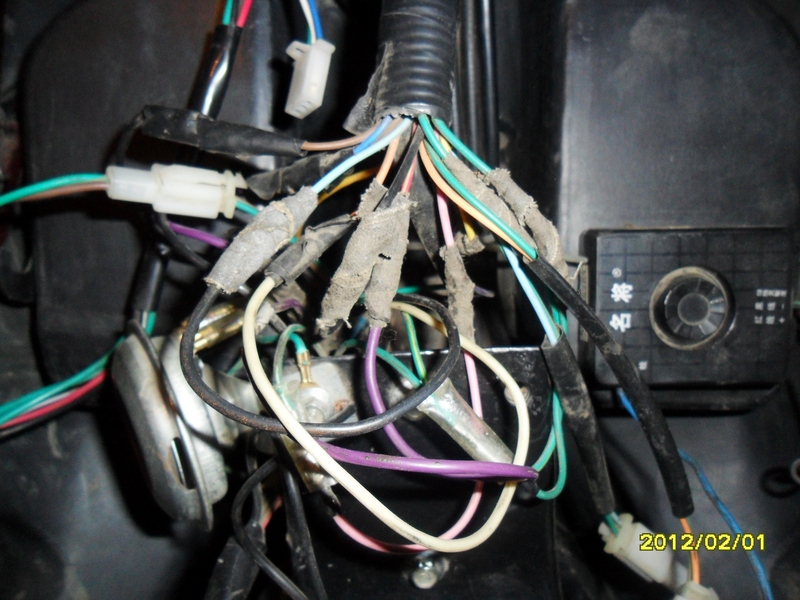

СообщениеДобавлено: 04 Mar 2012, 19:52
Сообщений: 1847
Стаж: с сентября 2010
Добрый вечер, дамы и господа!
Что я тут творю...
Было:
проводка 2.jpg [ 268.04 KiB | Просмотров: 5807 ]
Стало:Под термоус. кембриком всё пропаяно. На один порводок там нечаянно канифоль ляпнулась... и на руку... жгучая, зараза :-[
красивше вроде как.jpg [ 267.15 KiB | Просмотров: 5807 ]
Сняла сигналку. Что сделать с проводками , которые теперь там остались с голыми раздвоенными концами, чтобы не замкнуло?
СообщениеДобавлено: 05 Mar 2012, 06:20
Сообщений: 317
Откуда: Родина Шукшина
Скутер: Racer ranger 200
Супер. Молодец. Про канифоль повезло, когда припой капает ожог неизбежен(тьфу-тьфу-тьфу), так что аккуратней
