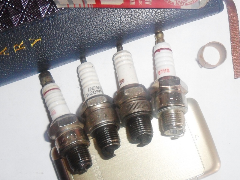

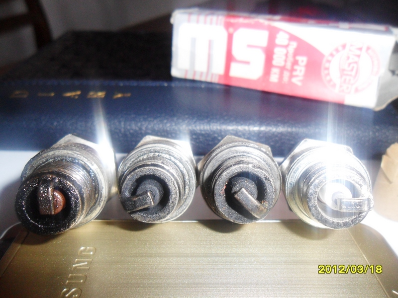

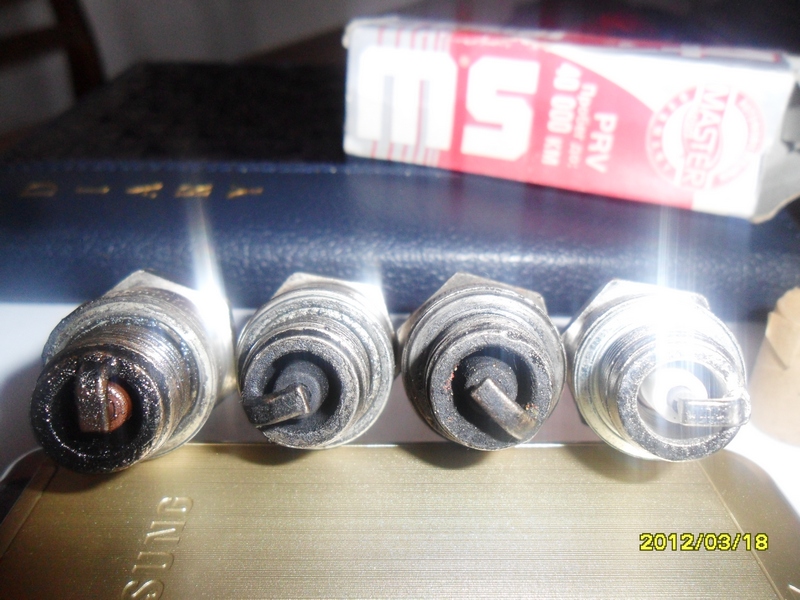

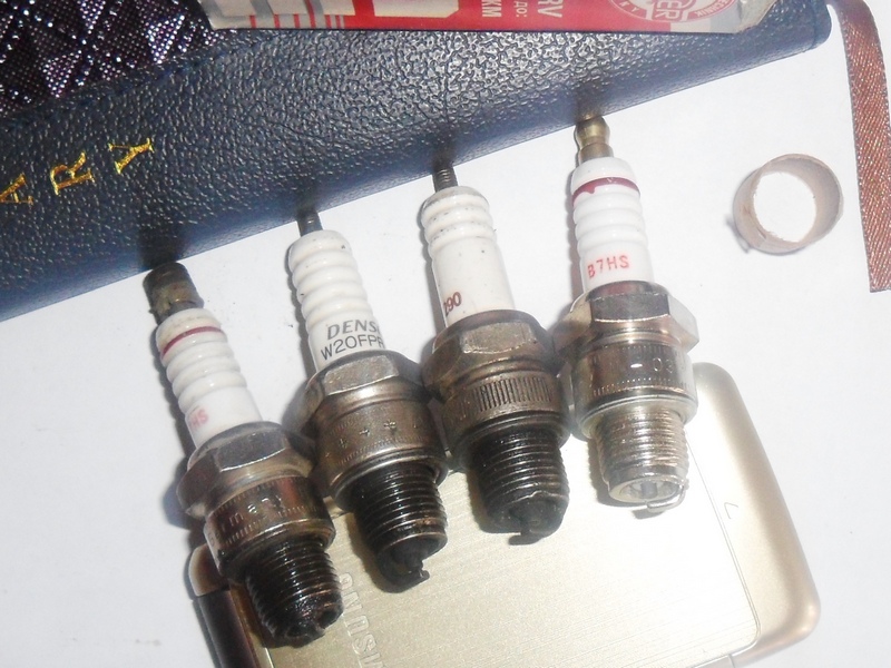

Первая - которую сегодня проверяла.
свечки - 4.jpg [ 255.02 KiB | Просмотров: 5795 ]
опять свечки.jpg [ 209.47 KiB | Просмотров: 5795 ]
Aser
Бенз стоит с осени как скут поставила, из канистры залила. Фиг его знает какой)))

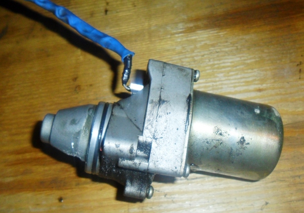

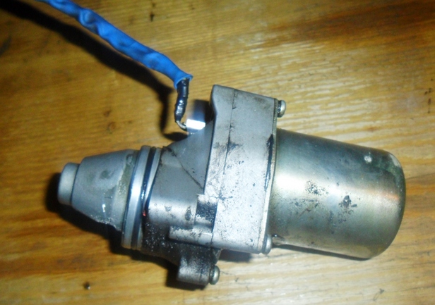

Я хотела напряжение на акб измерить во время пуска стартера, нажала кнопочку... а от скута что-то отвалилось!!!! О Господи....да что ж это такое делается-то, люди-добрыеееее!!!! Отвалился какой-то кусок, к которому провод стартерный крепится и на полу теперь валяется!! Ой, горе мне-горееее...

вспомнилась история когда друг незакрутив крышку кик стартера начал заводить и именно с кик стартерера и отпала крышка кик стартера долго смеялись. Юля что ты там сделала такое что у тебя что то отпало?

Во! Значит я не ошиблась! Чувствую дыхание моего многострадального скутерёныша ! Всё - всё.... молчу-молчу....
Вот.....Изображение
Отвалилось.....jpg [ 152.91 KiB | Просмотров: 5718 ]
СообщениеДобавлено: 18 Mar 2012, 20:48
Юля! На стр.225 фото, там видно где он стоит, но как крепится не видно. Возможно из за этого и кик клинил, бендикс становился наперекос, и цеплял за шестерню, и звук такой душевный был...
Стартер телепался, и нарушался контакт с массой.
Винтами.
Викентьевич, ну чего язвить, ясно что не клеем.
1 и 2 по стрелкам.1 - винт М6х60, 2 - предположительно под венцом.

весь прикол что вкручивается он со стороны крышки)))

Болты стартера ессно,но я тоже не вижу тут прикола.
Хотя.... Видимо wow21
имеет ввиду , что Юле по-любому снимать крышку ,болты она либо закрутить,либо вообще поставить забыла за возней с киком.

Ну да, не поставив крышку, стартер не закрепишь, а крышка то откручена, вот он и выпал. Я когда свой движок перебирал, стал все собирать, бошку ломал, как же его закрутить. Потом понял, что со стороны крышки "лжевариатора"

Ок Володя. Но там второй болт крепления он внутри ,под крышкой, возле венца шестерни колена, он доступен? Получается его не было?
Юля ты бы посмотрела, может там ещё чего забыла прикрутить-поставить мало ли, почему он не заводится. Карбюратор есть? Тросик газа подсоединен? Обогатитель и пр...
