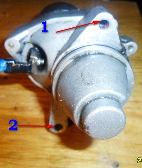

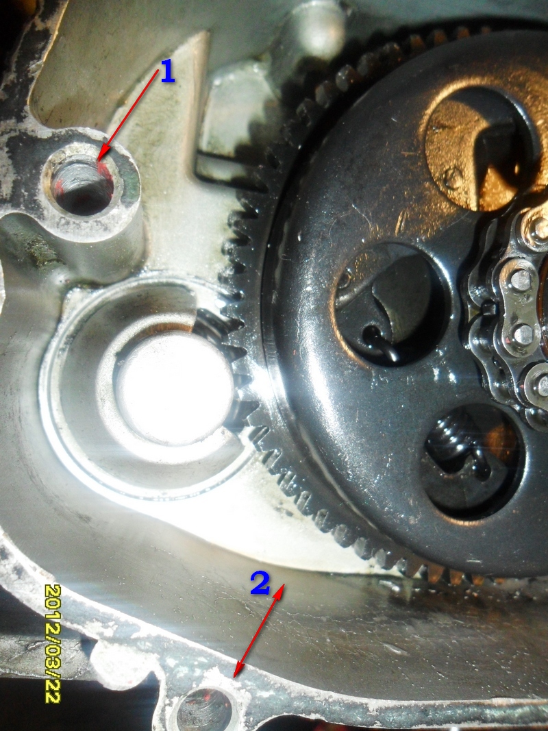

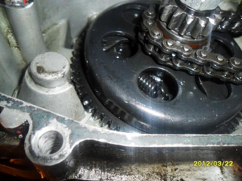

Всё оказалось проще, чем мы думали.
Смотрим.

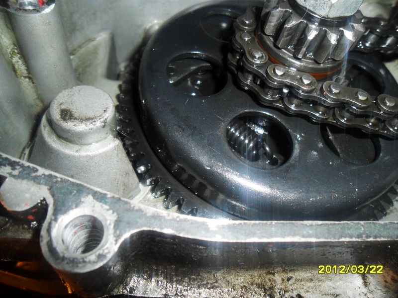

Если взять по твоим фото №1, то № 2 – смотрим ниже . То есть, эта штуковина держится на двух болтах и крепится одновременно с крышкой, как wow21 и говорил. Её часть – блестящий цилиндр, просто висит в воздухе.
Там, где ты обозначил как №2, ничего нет.
Так, делаю фото снизу, слева...
Почему эта часть не вывалилась, когда я снимала крышку раньше - неизвестно, вероятно , когда я откручивала-прикручивала провод стартера, я её расшатала.
Стартер № болтов.jpg [ 134.58 KiB | Просмотров: 6610 ]
под болты ст-р.jpg [ 465.99 KiB | Просмотров: 6610 ]
снизу на цепь.jpg [ 298.88 KiB | Просмотров: 6610 ]

Крепится -то двумя...но что-то хлипко как-то это...я тут с Игорем согласна, поэтому и проверяла без конца и крутила эту штуковину два дня))) Самое интересное, что с обратной стороны она даже не плотно стоит.
И ещё я хотела спросить - эти зубчики внутри этой запчасти - они что, сами по себе? Или должны совпадать с зубчиками под крышкой?
СообщениеДобавлено: 22 Mar 2012, 21:15
Зарегистрирован: 26 Aug 2010, 14:06
Сообщений: 184
Откуда: Москва 99rus,Шумерля 21rus
Скутер: временно отсутствует
Стаж: 7 лет
Эти зубчики в момент нажатия на кнопку выдвигаются вперед.
Главное не байк,а стремление к свободе,ветру,скорости...©
СообщениеДобавлено: 22 Mar 2012, 21:19
Сообщений: 1847
Стаж: с сентября 2010
Спасибо wow21.
А когда они выдвигаются...они куда должны попасть - в зубчики на большом колесе там, где цепь??? Блин надо мануал глянуть как что называется правильно... :-[

Не выпадал раньше потому,что его нужно немного крутануть против часовой.а тут он видимо и расшатался

Если стартер действительно болтается,то можа у него резьбе под винты уже тамом булды...(кирдык)
Хозяйка,винты когда закручиваешь- не проворачиваются??

Крепится -то двумя...но что-то хлипко как-то это... Самое интересное, что с обратной стороны она даже не плотно стоит.
Это что значит? Как это неплотно стоит? Он после того как ты его прикрутишь должен войти в отверстие стаканом с резинкой полностью и стоять там намертво "не шевельнуть"...
Только прикручивать нужно правильно, через крышку, как и положено, болтами нужной длины.
