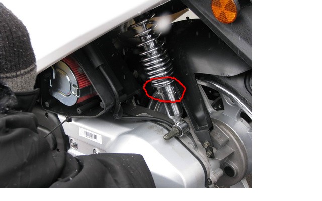

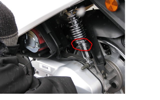

На задних амортизаторах пониже пружины есть поворотный узел со ступеньками и отверстием для воротка. Поворачивая его можно регулировать сжатие пружин.
На фото обвёл красным. Посмотри на своём скутере - возможно у тебя такая же конструкция.
Задний амортизатор.jpg [ 51.65 KiB | Просмотров: 5694 ]
Они бывают и ниже пружины и выше и разной формы. Смотреть нужно везде.

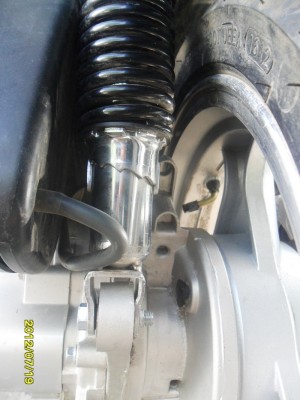

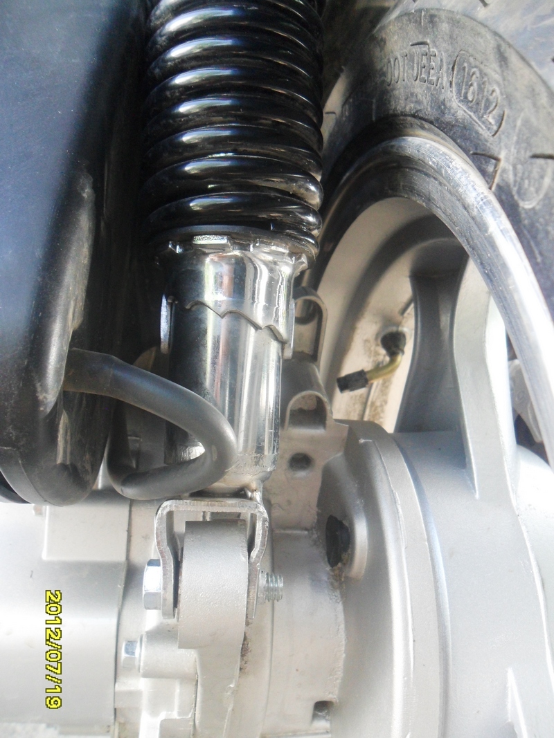

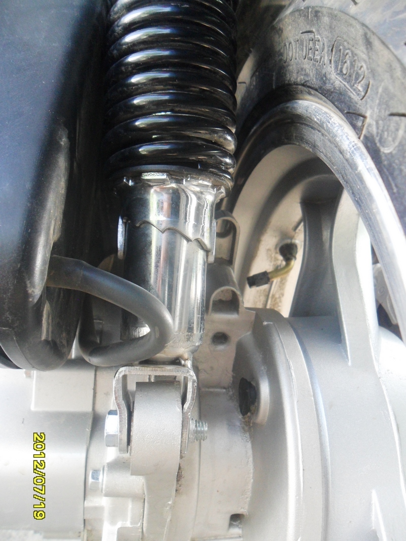

Вот, вроде такая же конструкция как и у Вас на фото.
амортизатор.JPG [ 410.06 KiB | Просмотров: 5612 ]

ДААА.(по фото)мягче уже не сделать...... :-[
Балоны "на накачку" всё же нуно проверить.... :-xЕсли с таким весом чуйствуются камушки,которые не очучал скутерёныш.... :)
Это как это ты по картинке определил? Может они ещё крутятся.
Балоны "на накачку" всё же нуно проверить.... Если с таким весом чуйствуются камушки,которые не очучал скутерёныш....
Тут важно не переборщить, а то и управляемость падает, и соскочить может.
СообщениеДобавлено: 19 Jul 2012, 22:59
Не по картинке,а по фото.... :) Кто внимательно смотрит,тот увидит... 8-)
СообщениеДобавлено: 19 Jul 2012, 23:02
Не по картинке,а по фото.... Кто внимательно смотрит,тот увидит...
Не знаю, почему ты везде подколку ищешь? Я вроде серьёзно спросил. *DONT_KNOW*
