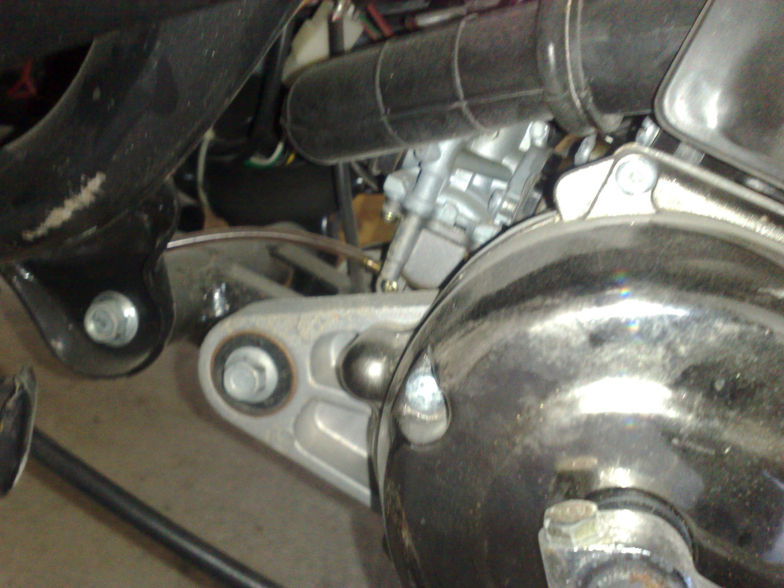

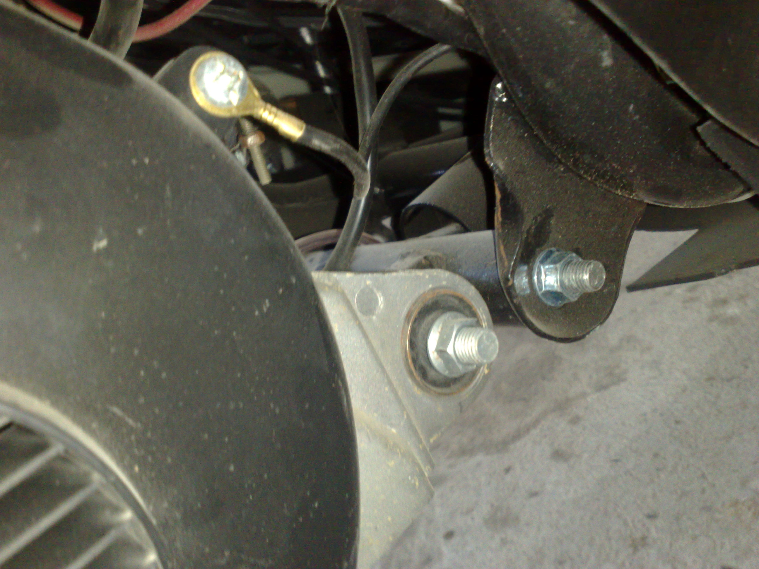

Вот болты которые я подкручивал.
Комментарий к файлу: Правая сторона

Комментарий к файлу: Левая сторона
3.jpg [ 794 KiB | Просмотров: 2816 ]
