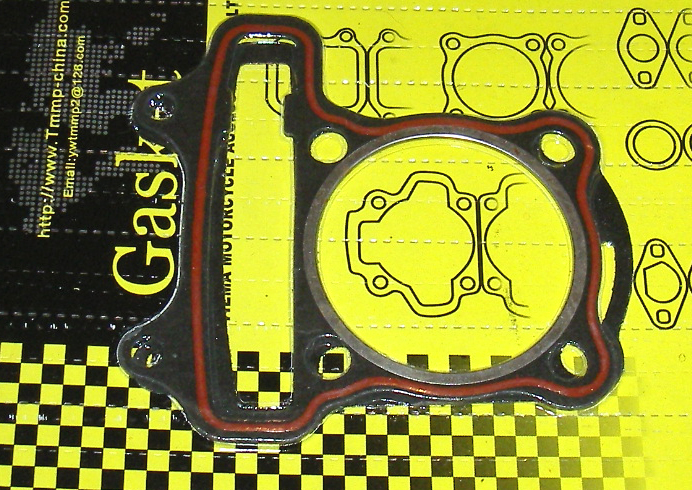

Сообщений: 381
Откуда: Елец
Стаж: c 2008г.на скутере
натуся
Прще купить родную металлическую.
Кстати, остальные 10% головку пока только погнули. :-D
GRO Представляеш? А я вот умудрился и не погнуть,и не сломать на паронитовой прокладке.
Возможно не все они так толсты.Вот такую ставил.
5b9866cbd04c092d2d2667e2d0cc3ae1.jpg [ 437.89 KiB | Просмотров: 2929 ]
 Заголовок сообщения: Re: ВМТ
СообщениеДобавлено: 25 Mar 2011, 07:00
Pavl72
Тоесть ты даёшь 100% гарантию, что замер привалочной плоскости твоей головки, не покажет её кривизны?
СообщениеДобавлено: 25 Mar 2011, 07:50
Сообщений: 381
Откуда: Елец
Pavl72
Гарантии никакой я давать не могу,дело в том что после снятии головы и вновь её установки уже на металическую прокладку проблем не возникло,да и затяжка там была не очень,благо только масло не текло из под головы.
СообщениеДобавлено: 25 Mar 2011, 09:41
Вообще то, по хорошему, прежде, чем ставить цилиндр и ГЦ, надо проверить их на привалку(я всегда это делаю на притирочной плите), тогда при правильной протяжке, можно ставить и такую прокладку. Если плиты нет, рисковать не стоит.........
