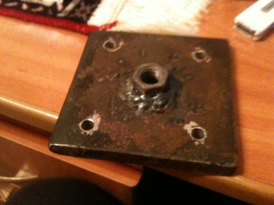

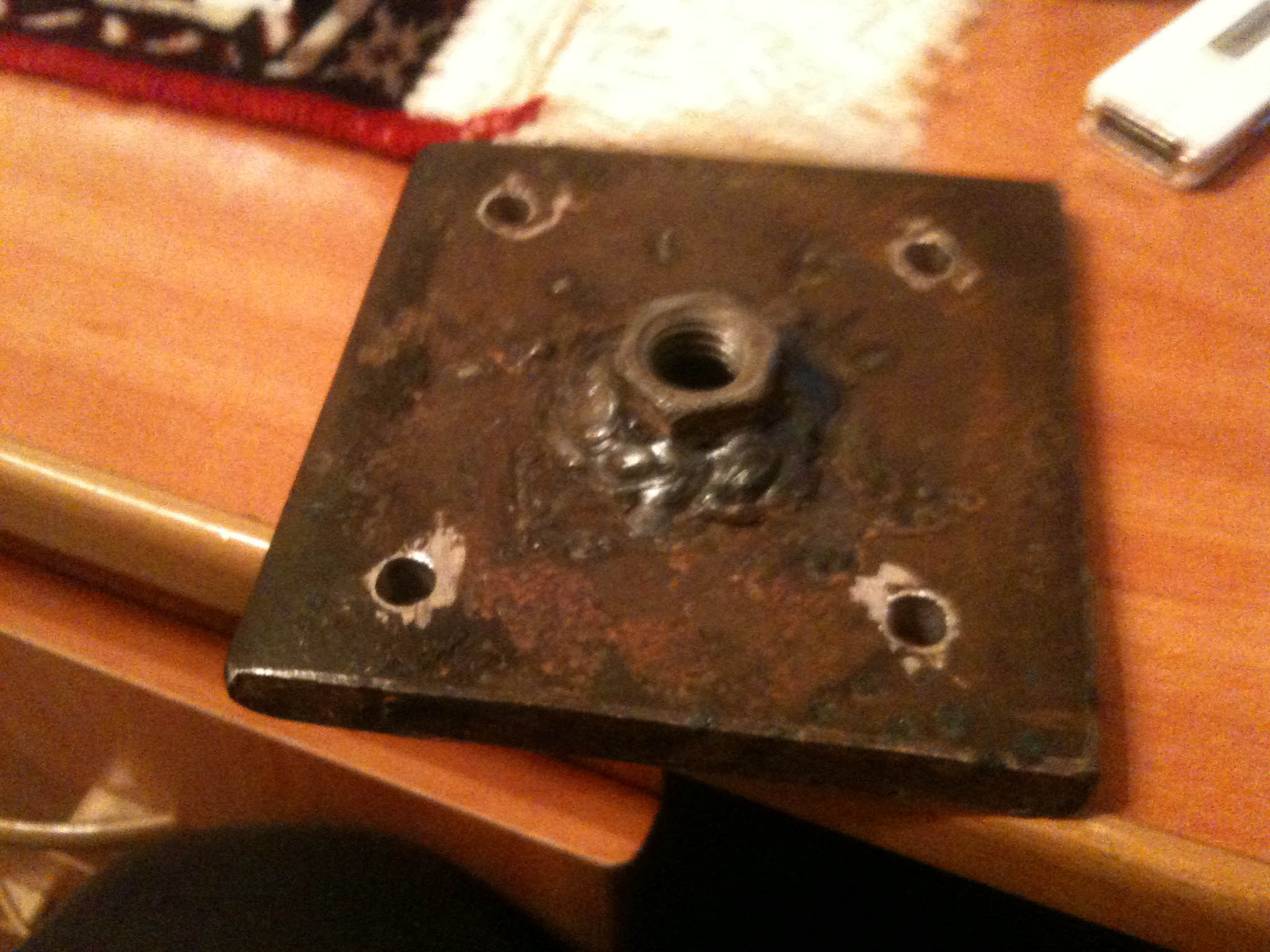

Я использовал вот такой самодельный съёмник
Затянул болт как можно сильнее , стукнул молотком и колокол соскачил! Снятие заняло не более 3х минут.

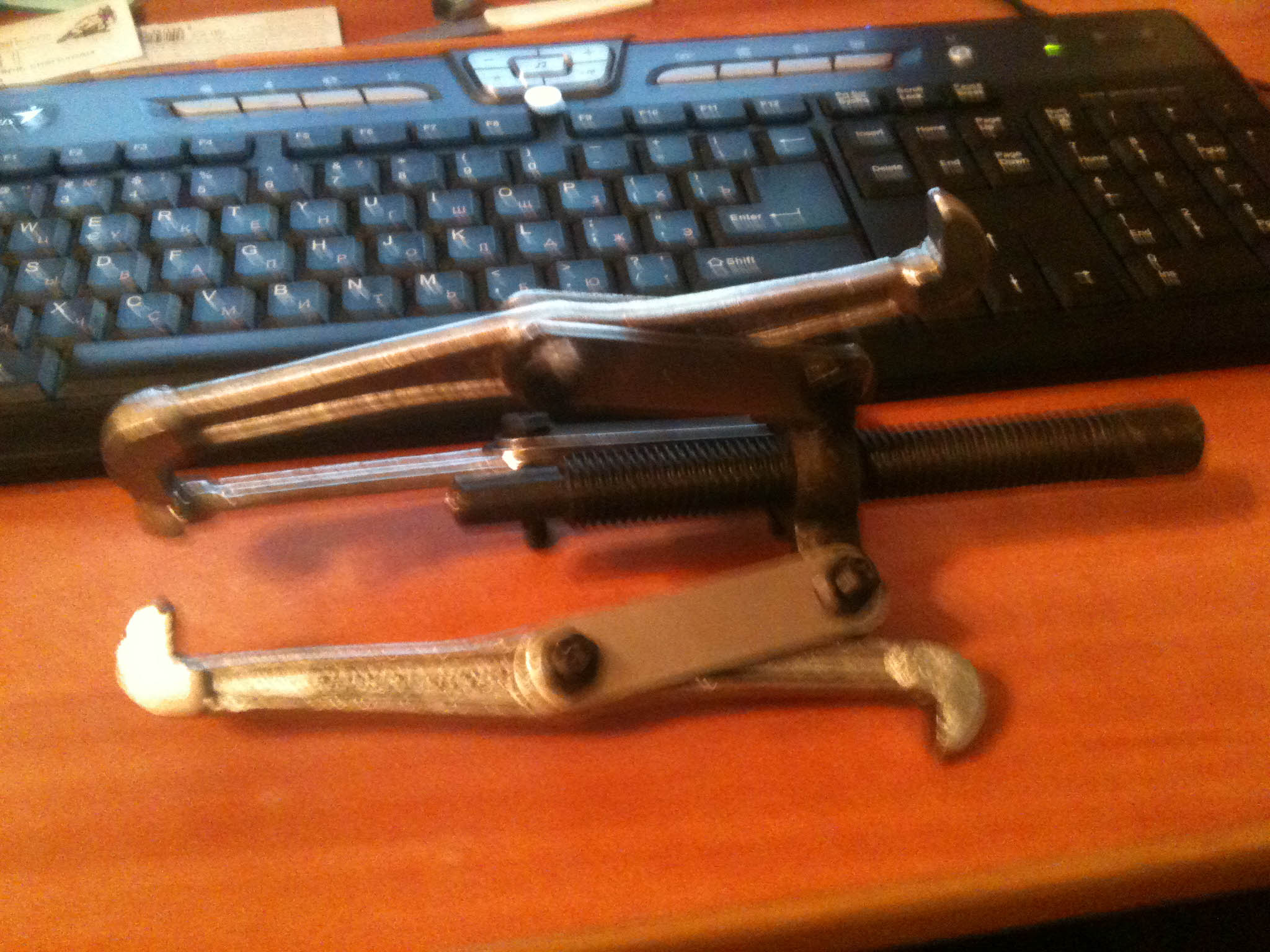

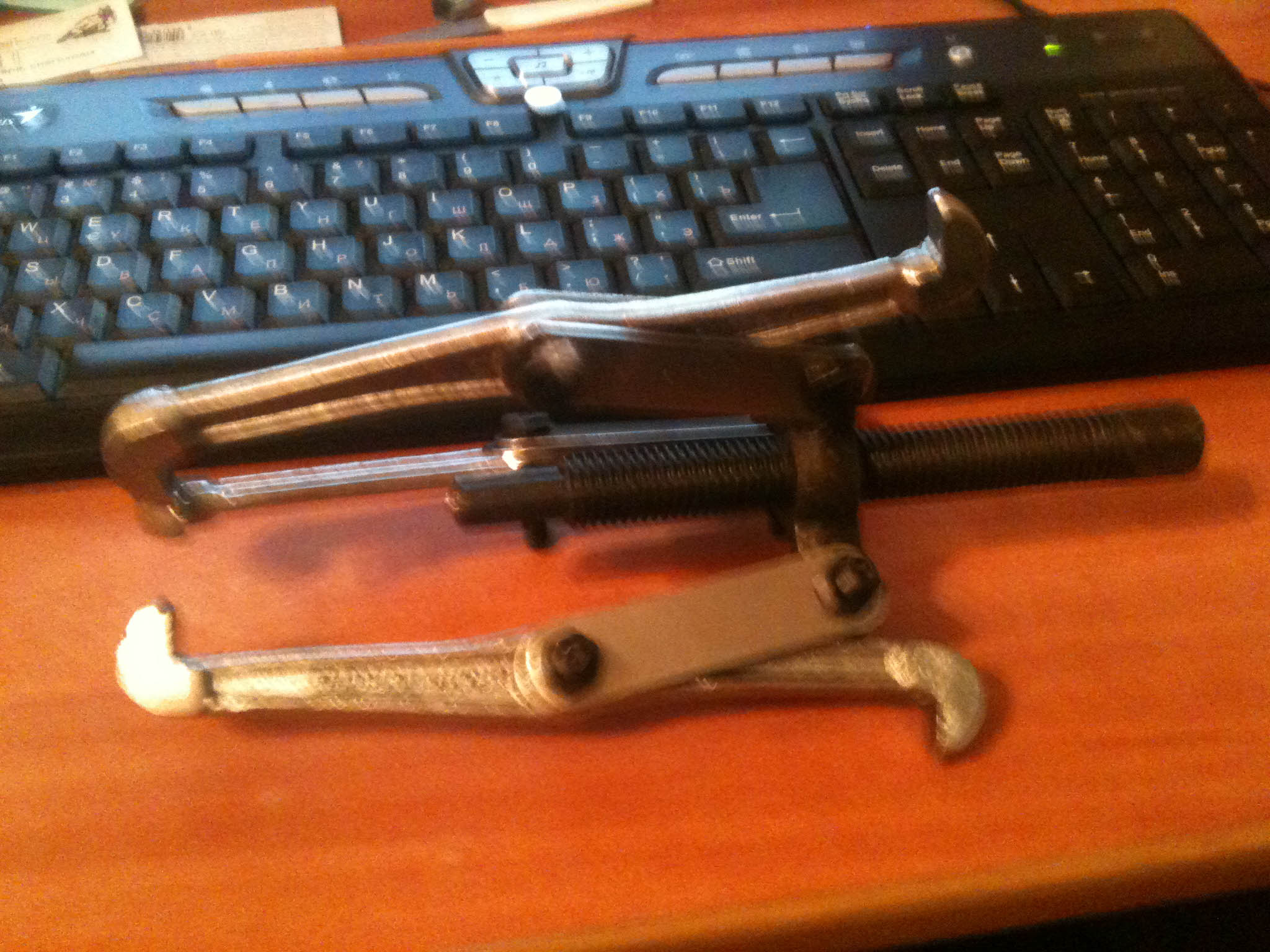

Блин вот у меня и там есть типа герметика красная штука какая то (
купил я вот такой вот съёмник на 100мм написано самый большой он у них там был...ну и лапки у него соскакивают ...получилось зацепить крутил уже аж скутер поднимался один хрен ничего не вышло (
а диаметр этого ротора 110мм надо переделывать съёмник...?

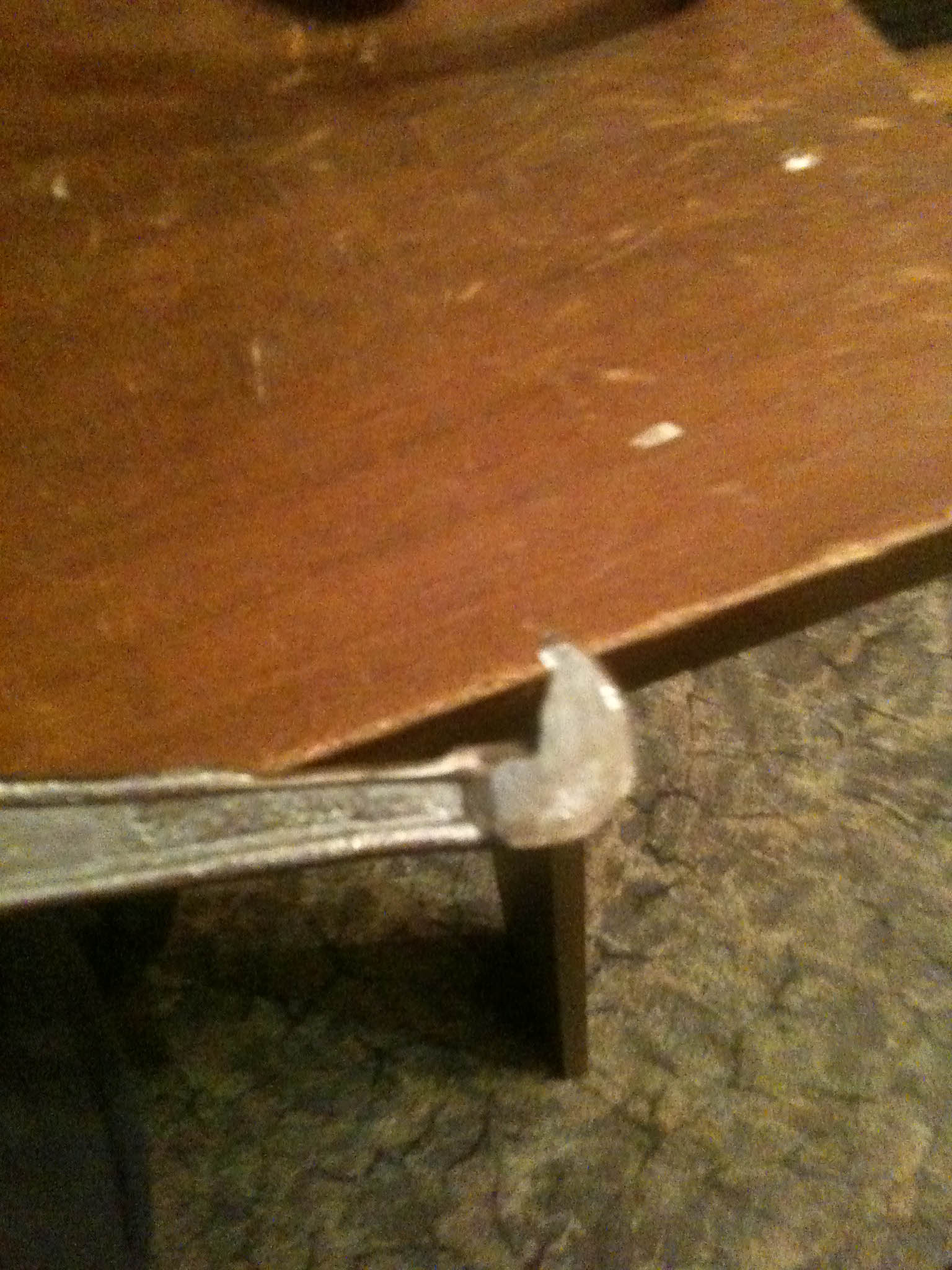

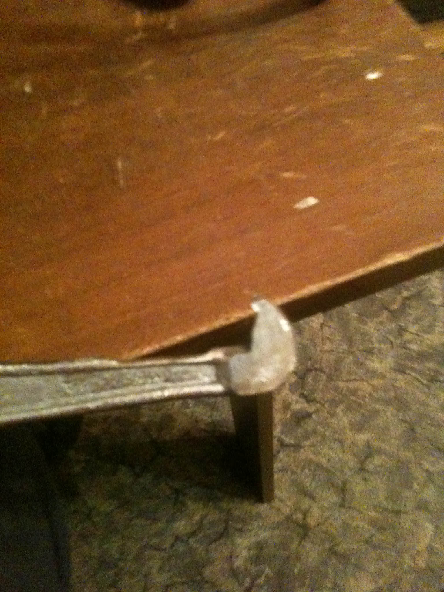

я на съёмнике сделал типа таких выступов немного спилив его и получились типа крючки на конце....теперь всё цепляется, но он даже сам металл гнёт у этого ртора а он вообще не снимается даже если стунуть по нему....плить болгаркой действительно остаётся !(
